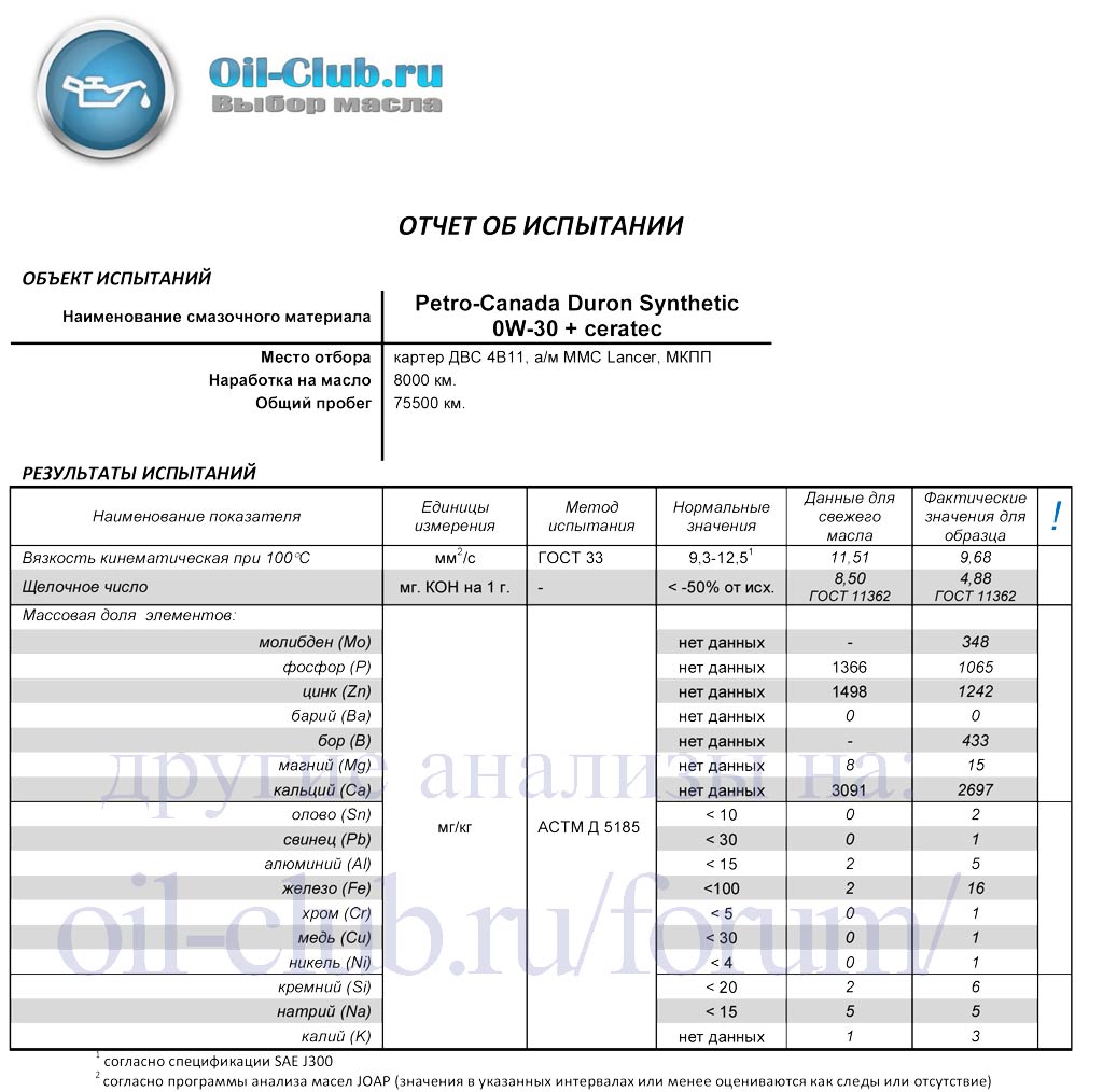

9 ноября 201313 г Закреплён Petro-Canada Duron Synthetic 0W-30 + Liqui Moly Ceratec отработка на Mitsubishi Lancer после 8000km предыдущий анализАвтомобиль: ММС Lancer седан 2008 г.в., двигатель 4B11, МКППОбщий пробег на одометре: 75500 кмПробег на масле: 8000 кмДоливки масла: не доливалПрисутствие отложений в двигателе: нетАвтозапуск: не использовалсяПредпусковые подогревы: не использовалПериод эксплуатации: Весна-лето, чуть северней ЕкбСрок эксплуатации: 5 месяцев.Топливо: Бензин 92, 95 ERGO 100%Режимы: Нормальные. 50%трасса/50%городФильтр масляный: Knecht-Mahle OC 196Фильтр воздушный: MASUMA MFAM300Объем масла: 4.3 литраОтбор масла: из тазика шприцом в чистую пластиковую бутылку 0.5 л.Что было до этого масла: Petro-Canada Duron Synthetic 0w30Промывки: нет.ЗЫ: Зачиповал мотор (glance), теперь отсечка 7500 об/мин, движка на низах тянет шо пипец, жрать стала чуть больше отработка после 8000кмPetro-Canada Duron Synthetic 0W-30 + ceratec MMC Lancer _UAO LIGHT_.pdf
25 ноября 201312 г вроде бы по сравнению с предыдущим анализом уменьшилось железо, но увеличился алюминий - остальное все так же. От кератека появился молибен - вот все эти "тише работает", "лучше едет", "вроде прогреваться быстрее стал". Так же от кератека появился Бор. Снизил кератек износ или это от эксплуатации - затрудняюсь сказать.
25 ноября 201312 г Чиповка видать хорошая - ресурс масла не особо пострадал По износу есть улучшения по сравнению с предыдущим маслом. Дюрон силен своей полнозольностью, защитой от износа, низкотемпературными свойствами, но много жалоб на шумность работы. А теперь добавили бора и молибдена - и у нас идеальное масло Изменено 25 ноября 201312 г пользователем Javen
25 ноября 201312 г Откуда столько бора? ) Должно быть к молибдену 1/16 бора, а тут больше бора чем молибднена. http://img-fotki.yandex.ru/get/6520/16219540.5/0_8f99c_2da42ae0_XXL В PC судя по пред. анализу бора не более 30 миллионных.
25 ноября 201312 г Автор Чиповка видать хорошая - ресурс масла не особо пострадал По износу есть улучшения по сравнению с предыдущим маслом. Дюрон силен своей полнозольностью, защитой от износа, низкотемпературными свойствами, но много жалоб на шумность работы. А теперь добавили бора и молибдена - и у нас идеальное масло Кератек заливал после пробега на масле 100км +/-, когда завел первую минуту было ощущение что оглох, грм ваще небыло слышно (гидриков в моторе нет). ЗЫ: Кроме кератека больше ничего в масло не добавлял.

26 ноября 201312 г Чиповка видать хорошая - ресурс масла не особо пострадал Нихрена себе не пострадал - вязкость просела аж на две единицы :( Вообще, Duron не очень хорошо подходит в этот мотор. Лучше уж обычную Петру Supreme Synthetic 5w20/5w30. В соседней ветке отличный анализ на схожем моторе. Если увеличивать HTHS на моторе, рассчитанном на 0w20, то весь смысл чиповки теряется из-за "тупости" мотора, имхо... Изменено 26 ноября 201312 г пользователем Вадим_69
