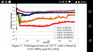

Беглым взглядом есть такие картинки, но это трибо стенды, в моторе после добавления в чистое масло, он становится заметным после примерно 200 км пробега, но не позднее 400. Если масло было без него, если моли уже был, то все остается как и было хорошо. только собственные наблюдения, но т.к. органолептика здесь не в счёт то вы сами спросили.
Как графики упали вниз считай работает.
