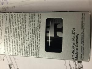

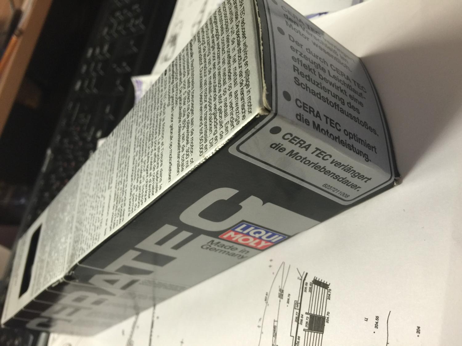

Liqui Moly Ceratec - присадка в двигатель.
Liqui Moly Ceratec
Техническое описание: 8ae5e83d-655e-11da-acfb-0040f46c7325.pdf
Применение: CeraTec добавляется в свежее моторное масло. 300 мл присадки предназначено на объём до 5 л моторного масла. Обладает долговременным эффектом в течение 50.000 км пробега. (Соблюдать рекомендации производителей автомобилей по интервалам смены масла).
Артикульный код для заказа в интернет магазинах: 3721
