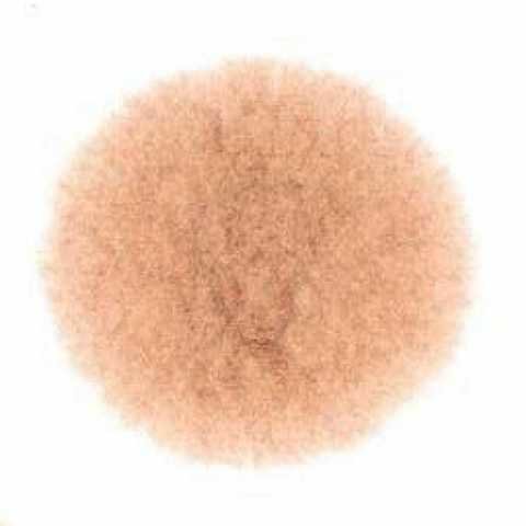

Масло Pennzoil Ultra Platinum 0w-20. Пробег 8900 км, 275 мч. Ваше мнение, уважаемые знатоки? Еще 1200-1300 км отработает или уже лучше сливать?

alex323 ядро в стадии разрушения, лучше не рисковать; пробег и моточасы приличные.
Dumus и топлива уже 900+...Может по городу я б еще тыщёнку и катнул. Но предстоит  разовый пробег около 1300 км.
Здравствуй ,
Я все еще пытаюсь получить более глубокое понимание интерпретации снимков капель, и да, ваше 8900-километровое масло Pennzoil Ultra Platinum 0W20 все еще живо и готово продолжать.
На мой взгляд, еще 1300 км и более не должно быть проблемой.

zeng крепкое масло получилось, особенно для Ilsac gf5.

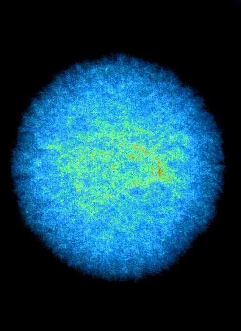

Кстати, тоже - Pennzoil Ultra Platinum 0w-20, 300 мч, кто что думает?
Не пора ли сливать?

В этой теме это уже 3 капля с интервалом примерно 1000 км. На прошлом фото ядра толком то и не было. Масло загадка блин.
18 минут назад, alex323 сказал:
У меня Пеннзойл всегда давал такие капли без явного ядра - что шесть лет назад, что сейчас. Обращай внимание на краевую зону, пока она у тебя в порядке, на мой взгляд. И да, лучше слей, эстеры в масле много чему помогают, но вот ресурс они не увеличивают, скорее наоборот. Без них твои 1,3т.км. можно было бы проехать (имхо).
2 минуты назад, GOT сказал:
Я так думаю. Ну будет анализ не после 10000 км, а после 9200 примерно. Общие тенденции по маслу уже будут понятны и так.а вот эстеры однозначно ресурса маслу не добавляют.

Сергей Николаевич ,
дак то его же ( alex323 ) капля, как я понимаю, развернутая и по яркости/контрасту подтянутая?!
4 часа назад, Урфин сказал:
Сергей Николаевич ,
:D :Laie_60B: :good: — 5 баллов!
Жаль только, что так быстро угадал. Хотел услышать побольше мнений.
Ну так как, сливать не пора?
1 час назад, Сергей Николаевич сказал:
Настройки сканера, конечно, крадут у него реальное состояние масла.
Поэтому я в прошлый раз ( https://www.oil-club.ru/forum/topic/5210-kapelnye-testy-obschaya/?do=findComment&comment=1464243 ) просил фото у него (да вообще регулярно бывает прошу).
Если на скан отрегулированный смотреть, то пора (ну по моим меркам, кто-то катает такое). Мне бы фото в дополнение как обычно :D
Говорить, что прям труп это масло... я бы не стал наверное, но устало. Зона диффузии припорошилась ещё заметнее по сравнению с 200 мч.
Кислотное со щелочным рядом скорее всего, причем кто больше, а кто меньше - ещё вопрос, имхо. Но как смазка оно пока работает по-моему без сомнений.
