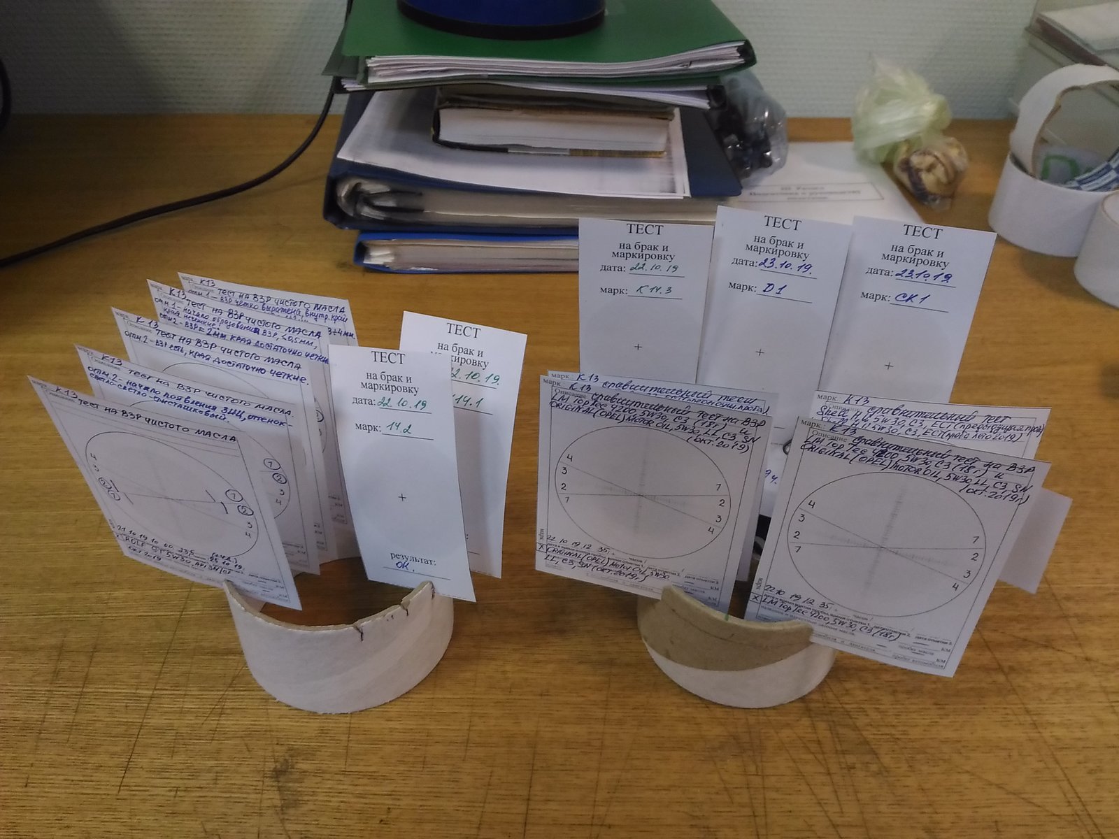

К вопросу пригодности офисных бумаг для производства проб.
Я постоянно говорю, что не все бумаги одинаково пригодны. Для себя я постоянно тестирую используемые бумаги и , соответственно, применяю годные, и у меня потом нет непонятных зон, смазанных  или, наоборот, отсутствующих элементов. Вчера сделал очередной тест, в целом результаты вполне ожидаемы. Но один результат превзошел все ожидания!
На офисную бумагу капается чистое масло и после впитывания довольно быстро уже видно, как бумага принимает масло, будут ли потом неожиданности. Можно выждать и 12 и 24 часа, но и 3х часов для оценки уже достаточно. Масло я беру саму простую полусинь, чтобы не усложнять оценку результатов.
Вчерашние пробы в прямом свете:
Фото напросвет:
Слева направо 1я проба - давно проверенная и годная бумага, лишних зон не даёт, все стандартные описанные элементы всегда присутствуют.
2я проба - тоже показала пригодность для проб. У этой конкретной пробы время выдержки вдвое меньше, чем у пробы N1, поэтому она меньших размеров и выглядит более сырой.
3я проба - ожидаемо показала не пригодность для работы. Эта бумага постоянно даёт на чистом масле в центре пятно, которое видно в прямом свете и на просвет. Потом реальные пробы на ней без поллитры не поймёшь.
Но в этот раз новая партия этой бумаги превзошла саму себя - пятно в центре пошло с рваным краем. Я такого никогда не видел (вы то и подавно). Как потом читать ту хрень, что на ней получится !?!
В состоянии сильного душевного волнения от увиденного решил выложить результаты для ознакомления достопочтенной публики.
Ещё пример контрольной пробы, результат - бумага нормальная:
И пример обычного браковочного пятна с ровным краем:
Есть бумаги, которые дают в центре слабое пятно, но это тоже - брак.
Для знатоков: пробы мной всегда делаются "на провис", если на пробе не указано иное (в представленных материалах нигде не указано).
Пример заметно отличающихся элементов реальных проб при использовании пригодной бумаги и непригодной, в прямом свете:
На просвет:
На фото данные по маслу и двигателю закрыты специально, чтобы некоторых оппонентов случайно не унесло во вселенную ШМАО.
Масло  - одно и тоже. На фото проб видно, что при очень близком времени выдержки до съёмки  на бракованной бумаге ядро выражено заметно слабее, чем на пробе с нормальной бумагой, а внешний рваный край сильно запаздывает по времени и амплитуде своего проявления, зона чистого масла практически отсутствует и в зоне диффузии имеется лишний ободок. И это довольно простой пример, бывали случаи позатейливей.
Общий вывод: бумага значительно влияет на вид и, соответственно, на оценку пробы.
Так что предлагаю всем: прежде чем предъвлять свои пробы, оценивать свои бумажки на пригодность.

Урфин  Я все свои тесты делал на Sveto Copy. Попробую в следующий раз сравнить с другой бумагой. Сергей Николаевич Какую порекомендуете?
Смотрите, эта светоКопи - широко распространённая бумага, и я начинал тоже на ней пока не заметил случайно этого косяка. Очень очень редко на ней можно выделить лист-другой из целой пачки "годный" для проб. Эта СветоКопия очень не однородна по "пригодности" даже в одной пачке. И для выявления 1го "годного" листа нужно ушлёпать листов 30. И дальше я пробовал просто те бумаги, что есть. В прямом физическом смысле я отжал у товарища "Комус документ" и работаю на нём. Но вижу и прерасно понимаю, что он по своей структуре не идеален - не сильно равномерен. Но его у меня много, а результат стандартно - "годен" - поэтому работаем на нём.

2 часа назад, Сергей Николаевич сказал:
Вы не поверите - моя система "выдержки" бумаг — вертикальная:
А я СПЕЦИАЛЬНО подбирал простой простой вариант для этой пробы, чтобы все элементы  присутствовали!
Я СПЕЦИАЛЬНО ИСКАЛ ЭТО МАСЛО ! И теперь оно у меня есть! И я могу делать с ним сколько угодно проб и экспериментов. И делаю.
