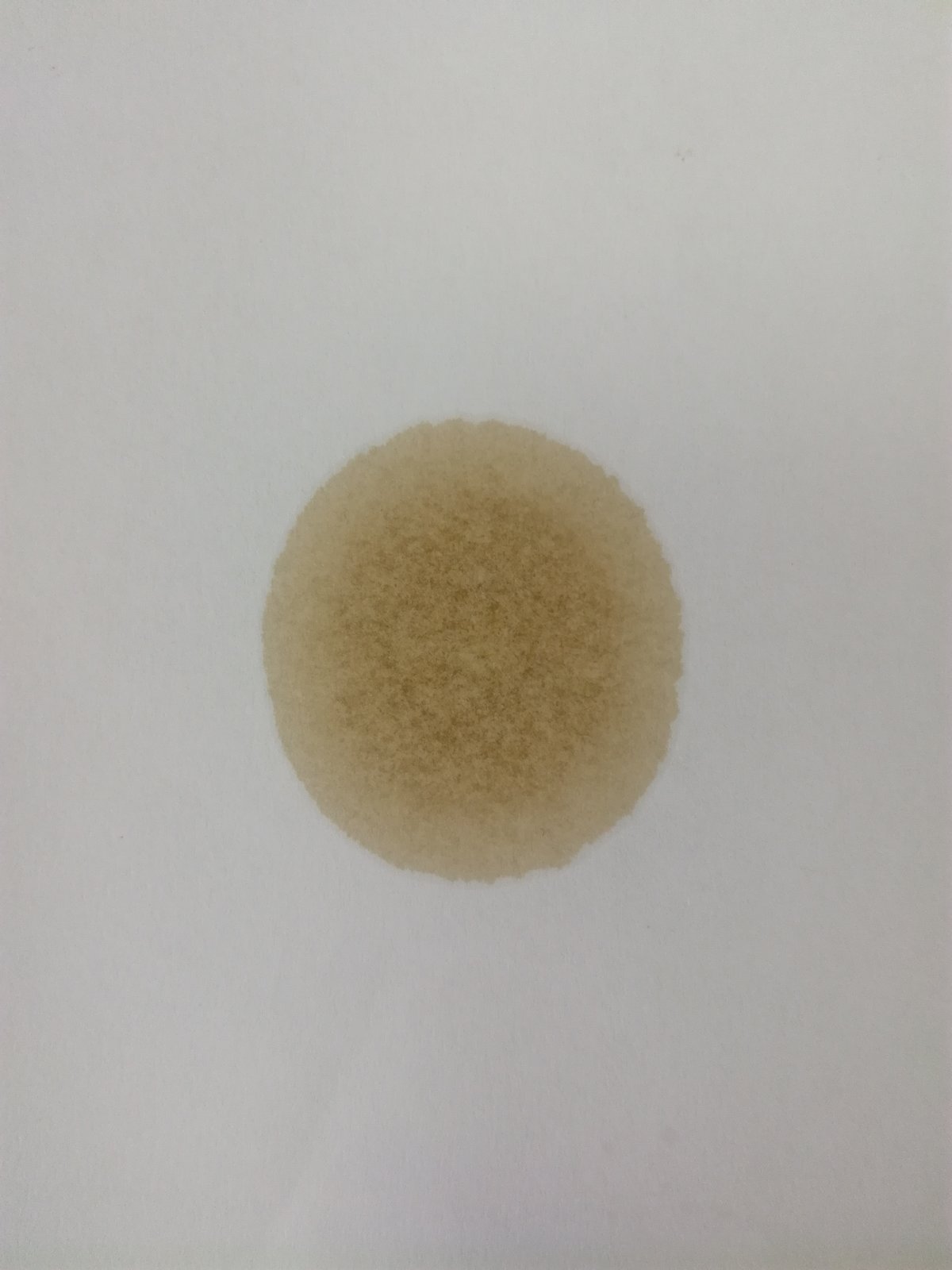

48 minutes ago, formula den said:
Добрый всем день! Подскажите, катать дальше масло или лучше заменить?
Мазда СХ-9, 2.5t, 2019г.в., СкайЭктив.
Пробег 3850км (из них 2000 трасса, 1850 км город, с короткими поездками, плюс много хх, прогревы+догрев вебастой). Перед запуском вебасту не включал.
Масло заводское, что там залито не знаю.
Перед отбором пробы, прогрел двиг до 84 градусов(смотрел через обд сканер), больше не захотела греться.
Маленькая капля- рука дрогнула)) и она сорвалась со щупа)) Большая-это вторая капля-минуты три ждал пока упадёт))
Вопрос - много ли топлива налило? Живое масло, можно ездить еще или лучше поменять? У нас уже снег лежит но морозов нет, до -3-8 градусов. На замену масло есть. За качество фото извиняюсь если что не так. Последняя фото на свет сделал.
Здравствуй ,
Центральное ядро / ядро не темное или черное, но чистое, что указывает на минимальный износ металла и нерастворимость.
Я бы посоветовал продолжать работать с маслом дальше и дольше, так как масло живое и хорошее.
Вероятно, в этом заводском заливочном масле есть много хороших присадок, таких как бор B и / или молибден Мо, еще одна причина, чтобы сохранить это масло дольше.
Кстати, завод Mazda заправляет 5W30 класс?
И какие заводские рекомендуемые интервалы замены масла или продолжительность там?
Hi ,
The center core /kernel is not darkened or black but clear , indicating there is minimal metal wear and insolubles .
I would suggest continue operating with oil further and longer as the oil is alive and good .
Probably this factory fill oil has a lot of good additives like Boron B and/or Molybdenum Mo , another reason to keep this oil longer .
By the way is Mazda factory fill  a 5W30 grade ?
And what is the factory  recommended oil change intervals or durations  over there ?

Рекомендуемый дилером интервал смены масла - 1 год или 15000 км)) Рекомендуемое масло по допускам 0(5)W30 API SN и кажется А5 В5, книжки под рукой нет.
Что льет завод- мне к сожалению не ведомо)
Меня беспокоит отмеченная на рисунке светлая область, толщиной примерно 1мм. Это топливо? Не много его там?

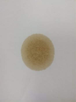

Коллеги, что скажите про масло: TOTAL QUARTZ 9000 FUTURE EcoB 5W-20, пробег 9000 км, долив около 1 литра на указанный пробег, бензин около 1100 литров (только 95), просушка 14 часов

1 час назад, Андрей Харьков сказал:
Ядра нет, зоны чистого масла или нет, или практически нет. Но края у капли ровные, надо отметить.... Я бы заменил.
Здравствуй ,
Да ты прав . Кольцевое кольцо / ободок толщиной 1 мм или по периметру - это разбавление топлива, но я бы сказал, что оно очень мягкое и легкое.
Вам не о чем беспокоиться, потому что я видел другую Mazda (CX3) толщиной до 5 мм.
5W30 с SN A5B5 должен быть сильным. Я лично следовал бы рекомендациям Mazda о 15000 км интервалов или продолжительности замены масла, ничего страшного с точки зрения износа металла ИМХО.
Hi ,
Yes, you are right . The 1 mm thick 'halo' or perimeter ring/rim is fuel dilution , but I would say that is very mild and light .
Nothing for you to worry about really, for I have seen other Mazda (CX3) having up to 5 mm thick .
A 5W30 with SN A5B5 should be strong . I would personally follow Mazda recommendaton of  15000 km oil change intervals or durations , nothing to worry in terms of  metal wear  IMHO .
Отсутствует центральное ядро / ядро, а также отсутствие краевой зоны, которая является внешней по отношению к центральному ядру, что указывает на отсутствие нерастворимых, полурастворимых веществ или их коагуляции.
Более темная зона диффузии, которая охватывает все области центральной зоны и зоны обрезки, показывает немного больше грязи или загрязняющих веществ, которые были успешно распределены по масляной среде.
Также коэффициент дисперсии 0,44 показывает, что диспергаторы все еще работают в хорошем состоянии.
ИМХО, у этого масла в 9000 км еще есть жизнь, и его можно продолжать и дальше.
There is absence of center  core /kernel and also absence of edge zone just external to center core , indicates the absence of insolubles , semi-solubles or its coagulation .
The darker colored diffusion zone that covers the entire areas of center core and edg zone shows a little more dirt or polutants that has been successfully dispersed throughout the oil medium .
Also dispersancy coefficient of 0.44 shows dispersants are still working in good condition .
IMHO, this 9000 km oil still has life and good to go on further and longer .
