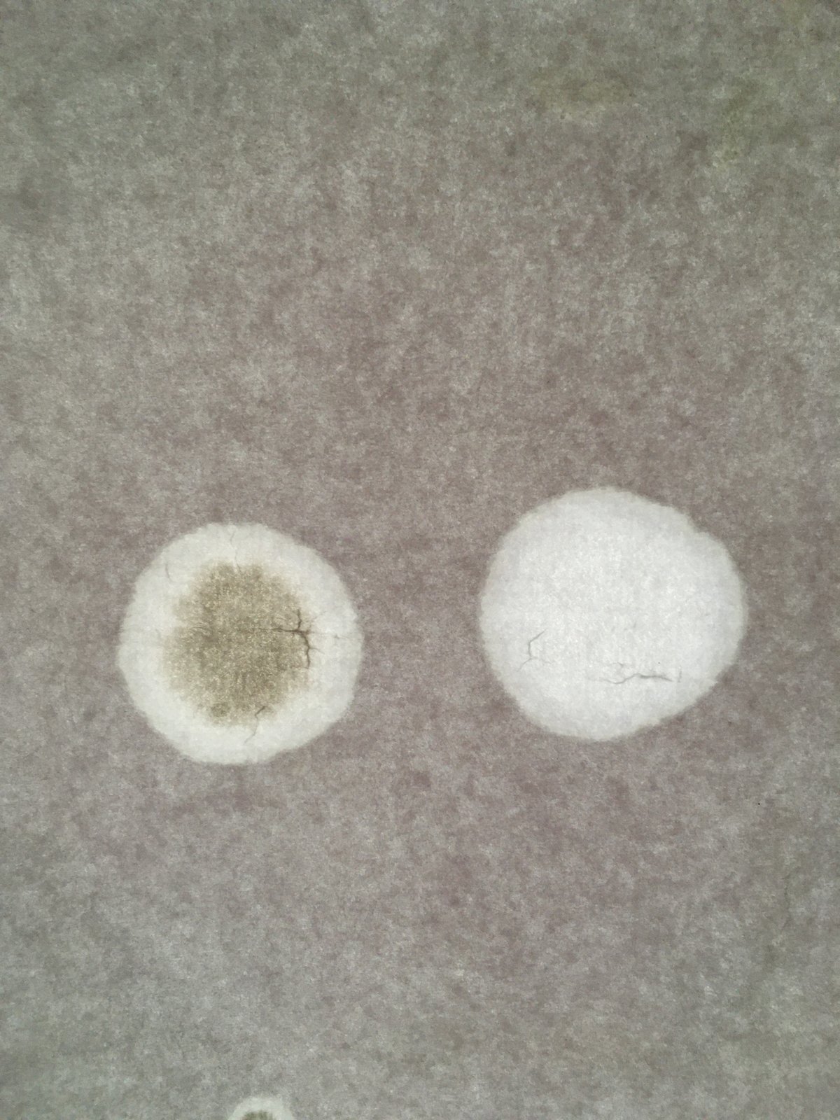

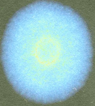

Идемитсу Зепро 0-20, пробег 6440км., топливо 500л.
п.с. переделал каплю.
1838221051_155.thumb.jpg.fa34a5db8c2ea691bdac843564c06eed.jpg2063385901_155.thumb.jpg.1954b0645f96d112811205018cb58df8.jpg

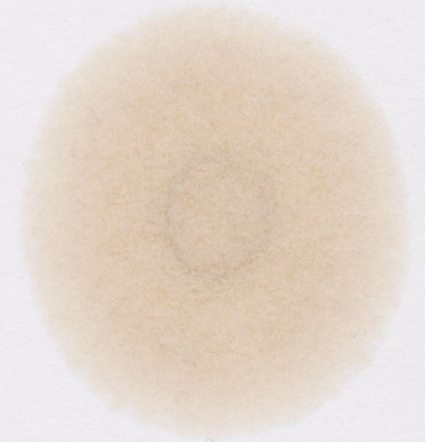

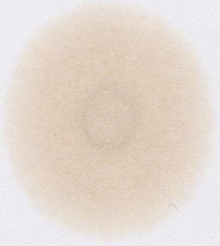

Ради интереса, та же самая капля, но ровно через 2 суток (обе капли сушились в офисе, при комнатной температуре +22+24).
1184460640_2.thumb.jpg.17652b6a517b6943750f7c1729f9c2fd.jpg66889958_2.thumb.jpg.614d4d79cca32ff085c022624d2f9271.jpg

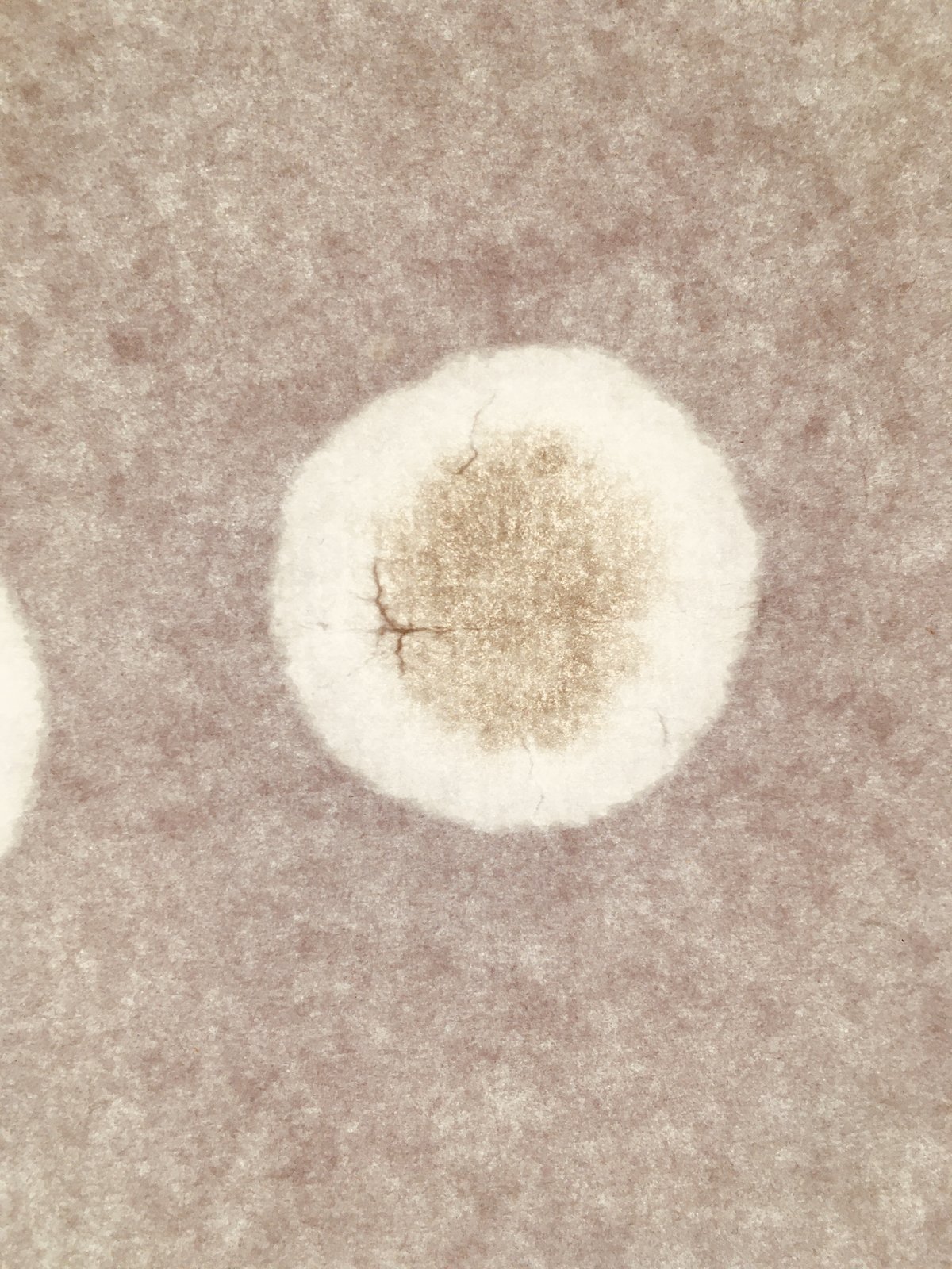

Привет. Поставьте вашу оценку данной пробе. Двиг v6 дизель комон рейл масло дешман, пробег на нем 600 км. Интересно понимать как оно там себя чувствует
Изменено пользователем Шайнинг армор
Справа это же из канистры
8 часов назад, Шайнинг армор сказал:
Еще чистенькое, но похоже, больше сажи от неслитого остатка, чем оно само успело набрать.
Какое именно масло? Не всегда "дешман" это плохо, как и наоборот ;)
Изменено пользователем E_Krendel
8 часов назад, E_Krendel сказал:
Спасибо друг, я вообще люблю поэкспериментировать с маслами, теперь решил посмотреть на полусиньку от тнк магнум супер дизель 10w40. На моем движке частенько провороты вкладышей бывают, с маслом это тоже связано, думаю надо полуминералку попробовать, но уж больно хорошо двиг на нем работает и тихо так. Цена масла 600 р 4 литра, хочу проверить на сколько его хватит, не думаю что оно хуже аналогов. А масло меняю сам с помощью насоса, поэтому высасываю с несливвемым остатком все что только можно))
