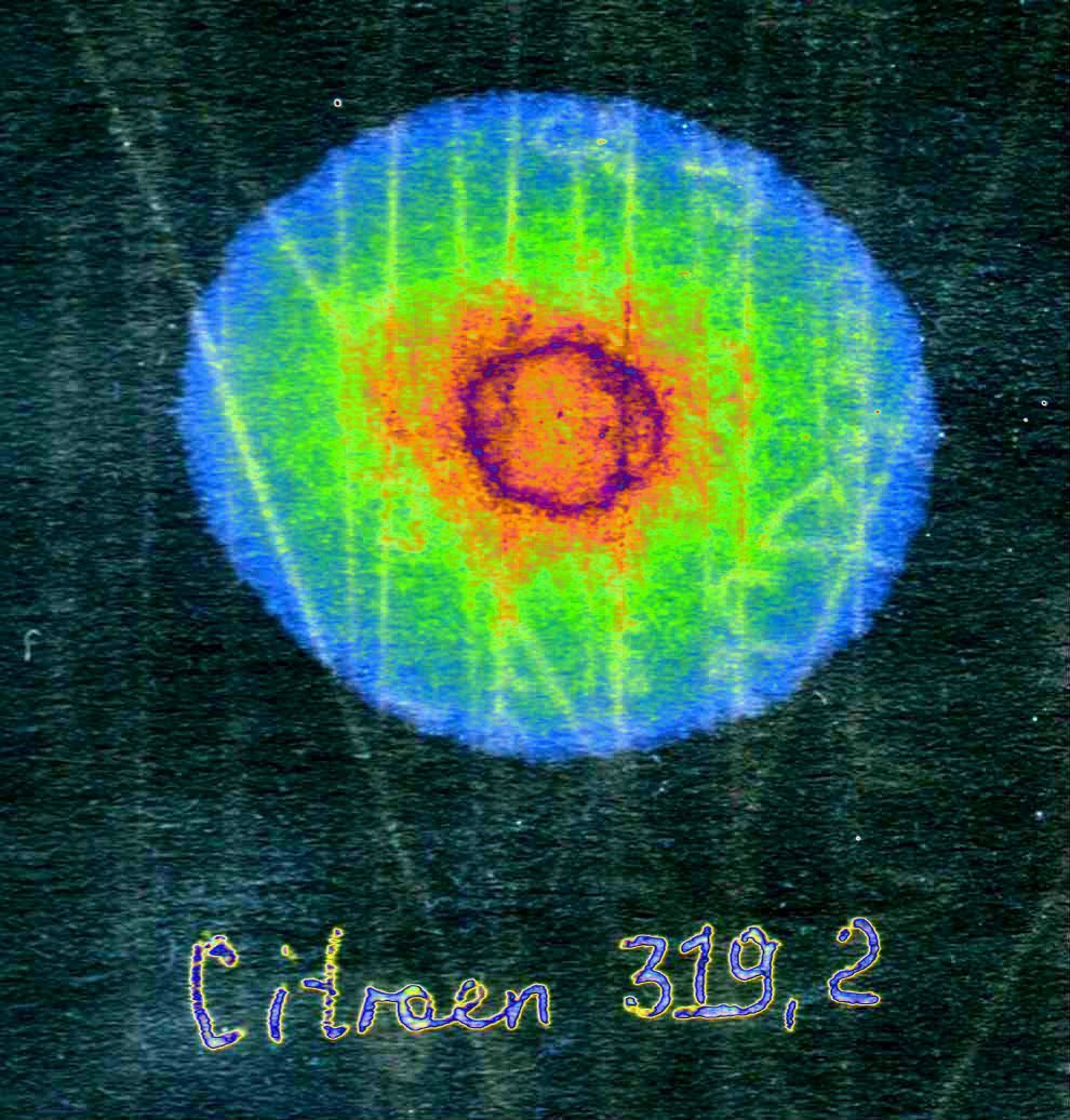

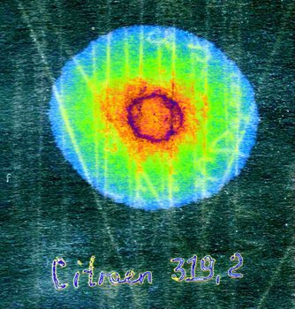

Для статистики:
1. Titan Fuchs SyperSyn 5w40
2. Citroen Berlingo 2003 1.4i газ/бензин, 2003г.в. двигатель KFW, TU3JP
3. Общий пробег: 319.200
4. Пробег на масле: 21800км (90% город), экспл-я на газу
5. Сезон эксплуатации: с марта 2018
7. Израсходовано: исходя из ср.расхода 9-10л газа/100км, получается около 2000л
8. Проба после города, сушилась 20ч дома
9. Объем масла: 3,5л. Не доливалось
P.s. двигатель перед этим промывался маслом Лукойл Люкс 10в40 2500км после небольшой капиталки
(прокладка ГБЦ, порш.кольца, м/с колпачки, ГРМ, помпа).

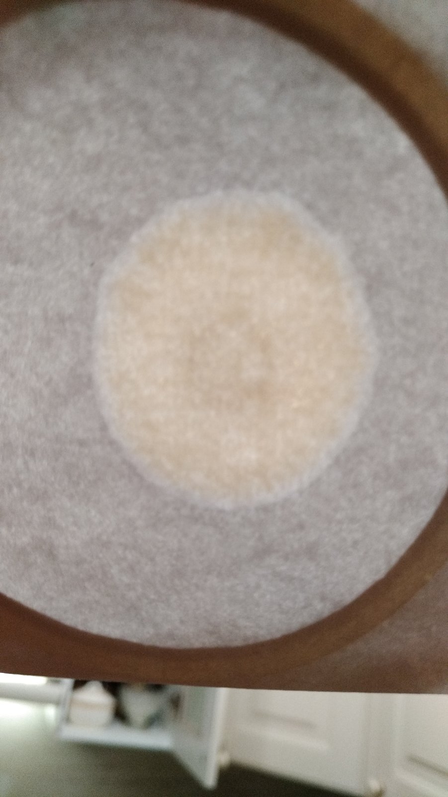

Добрый вечер.
Подскажите живое ли еще масло?
Масло PC SS 5w20
Машина KIA Soul PS 2.0 G4NA  2019г.
Общий пробег 14000.
Пробег на масле 4150.
Моточасы 102.
Проба взята с горячего мотора сушилась 24 часа.
andreus28  свежак))) нормально все

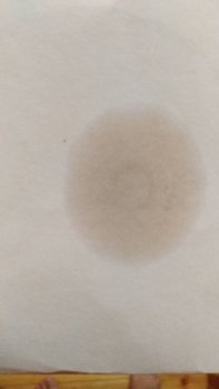

Добрый всем день! Подскажите, катать дальше масло или лучше заменить?
Мазда СХ-9, 2.5t, 2019г.в., СкайЭктив.
Пробег 3850км (из них 2000 трасса, 1850 км город, с короткими поездками, плюс много хх, прогревы+догрев вебастой). Перед запуском вебасту не включал.
Масло заводское, что там залито не знаю.
Перед отбором пробы, прогрел двиг до 84 градусов(смотрел через обд сканер), больше не захотела греться.
Маленькая капля- рука дрогнула)) и она сорвалась со щупа)) Большая-это вторая капля-минуты три ждал пока упадёт))
Вопрос - много ли топлива налило? Живое масло, можно ездить еще или лучше поменять? У нас уже снег лежит но морозов нет, до -3-8 градусов. На замену масло есть. За качество фото извиняюсь если что не так. Последняя фото на свет сделал.
