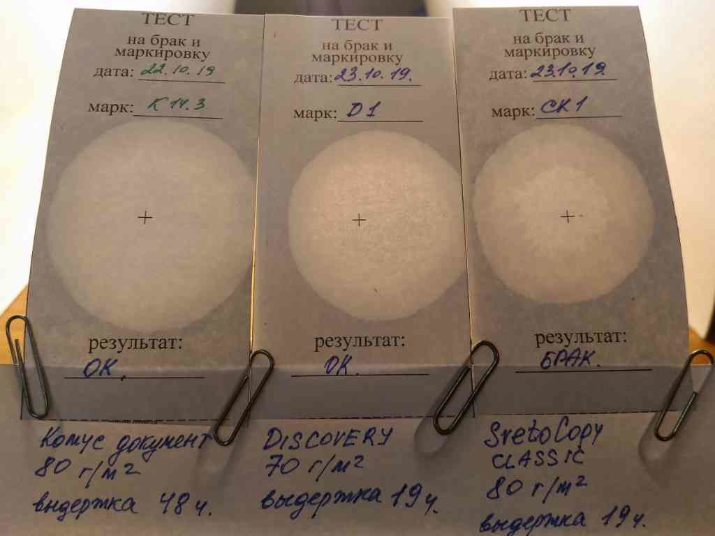

batov_071 , Урфин , вот вам с пылу, с жару:
На предыдущей демонстрации браковочных пятен на бумаге -

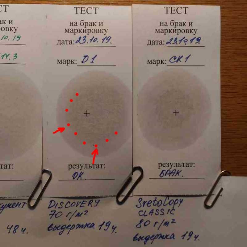

мной было не верно распознано качество образца D1 - оф.бумага Discovery. Я и подумать не мог, что браковочное пятно может быть таким:
Предположил, что тестовая проба просто выглядит сырой - да, конечно, но это пятно, оказывается - то самое - браковочное. :blink:

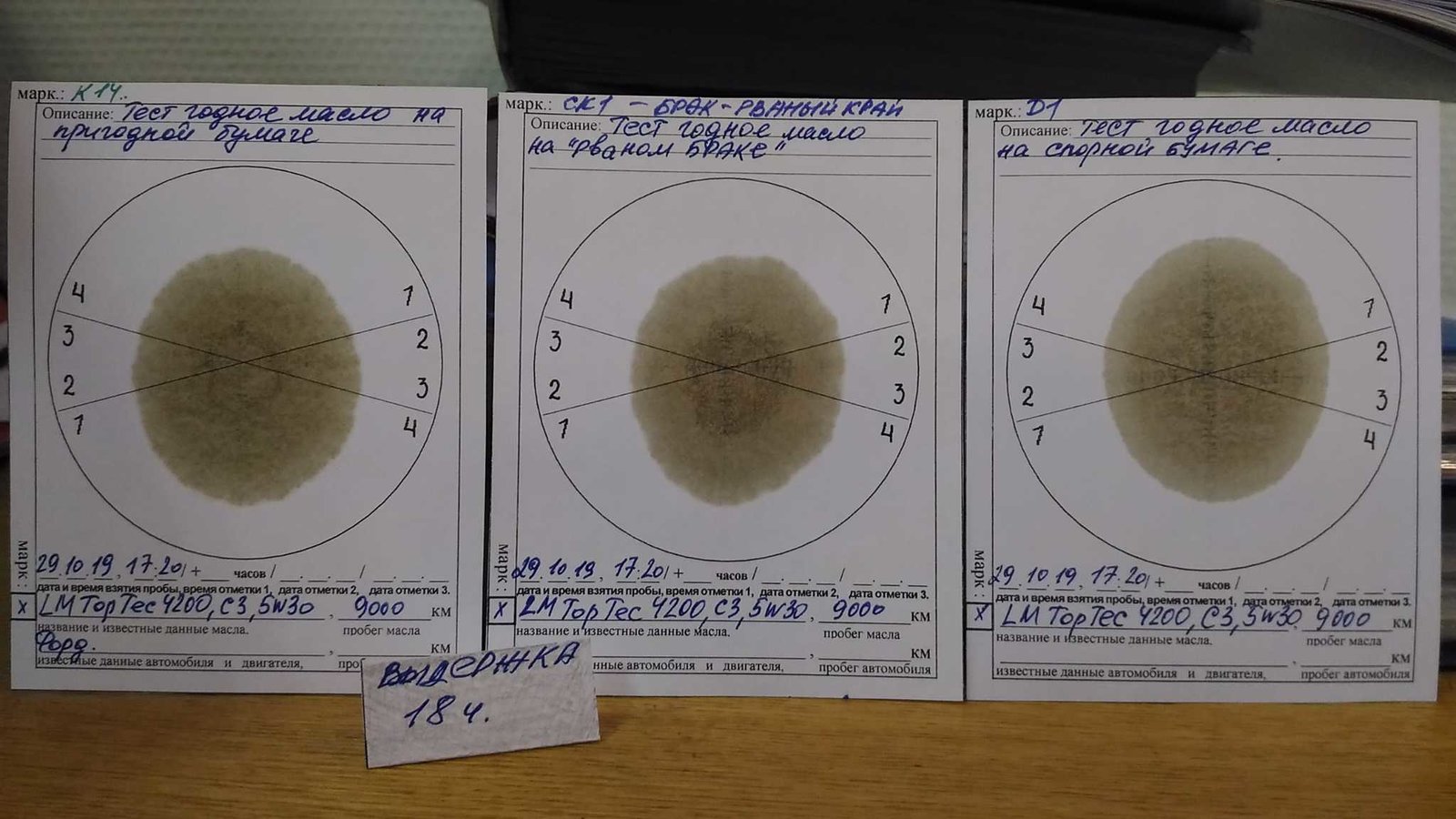

Сделал сразу сводный тестик на этих бумагах с маркировками к14, D1, ск1 и с подобранным маслом в граничном состоянии (плюс-минус) (Liqui Moly Top Tec 4200, 5w30, c3, пробег 9000 км), чтобы продемонстрировать отчётливей мысль, что бумага легко скрывает состояние масла.
Итак, выдержка 18 часов, вполне по меркам форума - рабочая выдержка (но не по моим):
Пардон за гуляющую очерёдность проб. Левый образец к14 - чуть позже подписал его как ТЕСТОВЫЙ, имеет ещё чёткое ядро, цвет зоны диффузии насыщен, но не смертельно, каймы, "резьбы" ещё нет, самое начало выделения зоны чистого масла - на последующих фото уже видно. Состояние масла рабочее, по желанию - на слив. Маслофильтр, который отработал с маслом, разобран в соответствующей теме на форуме:
поэтому говорю так уверенно - масло рабочее, всё в себе ещё держит, ничего не вываливает, движок не точит.
Средний образец ск1 - тот самый, что меня удивил, имеет ОТКРОВЕННО БРАКОВОЧНОЕ ЯДРО, вместе с цветом ЗД мнение было бы - НЕМЕДЛЕННО НА СЛИВ, плюс непонятный неровный внешний край ЗД - добавляет решимости. А масло - рабочее.
Правый образец D1 - замаскировался под нормального, но, всё равно, был распознан! На пробе не показывает ядра совсем, цвет ЗД самый ровный - успокаивающий, край ЗД тоже ровный, без малейших намёков на приближающуюся рванину. Решение? Да масло свежее - пойдёт 2й раз на 300! (у некоторых - запросто :D )
Выдержка 24 часа, в прямом свете:
Пардон за гуляющую очерёдность проб. Тоже самое на просвет:
Большая выдержка немного улучшила вид всех проб, улучшились ядра, но не принципиально.
В общем, бумага легко работает, как в плюс так и в минус, причём очень сильно. И с этим нужно что-то делать ... имеется ввиду ВСЕМ - ВСЕМ.
