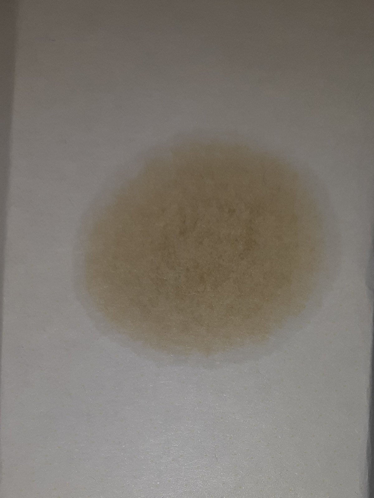

Здравствуйте!
Подскажите, пожалуйста, по моему образцу масла:
Mobil 1 0W-20 Advanced Fuel Economy (США), пробег масла около 7000 км, общий пробег авто 37000,00 км, масло не доливал, авто Subaru Outback BS, двигатель FB25, бензин, трасса/город 50/50.  Проба со щупа, сушилось около 20 часов на подоконнике в офисе.
Для сравнения ниже проба с 5000 км.
Спасибо.
Изменено пользователем Shaleo
Добавил фото пробы на 5 тыс
