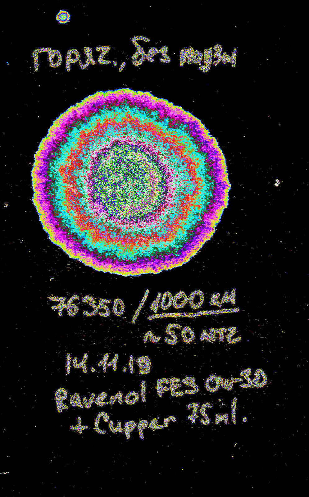

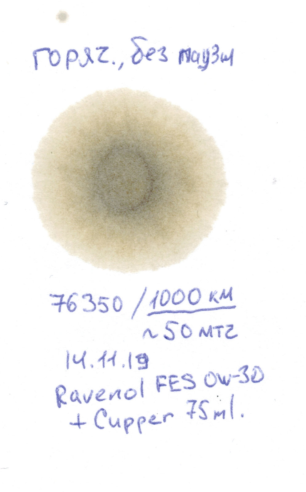

Сделал более четкий тест (скан 600 dpi) - с горячего двигателя, но без паузы 5 мин., как в первый раз.
718496126__13_11.19(76350-1000)_hot.thumb.jpg.c122a3a4763e483a60893e044ff39770.jpg1318222788__13_11.19(76350-1000)_hot_.thumb.jpg.9a871f8d14d2086fb6131b38da849ccf.jpg347273263__13_11.19(76350-1000)_hot_.thumb.jpg.548bbe16735dd030c8a5770afb7d987f.jpg
Расчет по формулам:
DC    0,88
Кмд    2,9
Кмпр    0,75
Ваше мнение?
20 минут назад, Valky сказал:
Ваше мнение?
Получше слегка (более четкое ядро и менее насыщенная зона диффузии), чем в прошлый раз, но без принципиальных отличий.
Для 50 мч и 1000 км. всё-таки страшненькая капля. У меня тоже на турбомоторе такого вида после 200+ мч вырисовывается.
Само масло видно, что не старое и живое, но что-то там плавает в нём...

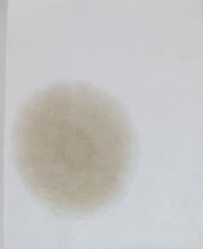

Сергей Николаевич что вы скажите по прошлым моим капельным тестам, виновата бумага? Верхняя проба бумага SvetoCopy, внизу бумага из Автодока.

9 часов назад, paha_mch сказал:
paha_mch , да, конечно. Если обратите внимание на первой вашей пробе ядро более светлое, а ЗД наполненная содержимым, на второй пробе, более ранней по пробегу, ядро много грязнее, а ЗД много чище. Вывод прост: молекулярное содержимое не смогло инфильтроваться достаточно далеко в ЗД и осталось в ядре - бумага должно быть более плотная, скорее всего вообще не офисная.

Я понятия не имею, что там за бумага из автодока. По моим экспериментам неоднородная бумага лучше. Бумагу SvetoCopy для себя я тоже забраковал.
