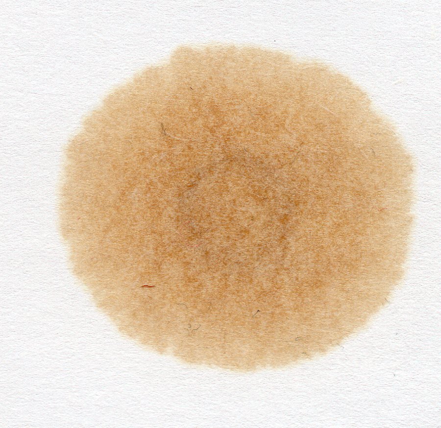

Mobil fs 0w40 после 5000км пробега.
24 часа после забора масла.
Изменено пользователем i.s.nasa
обрезал фото
К сообщению выше.
На пробеге 4500-5000 после замены масла мотор начал необычно шумно работать.
Было принято решение заменить масло.
Залил castrol , сейчас полёт нормальный.

Valvoline 5w20, Gamma 1.6, без малого 10 000 км.
пора на слив. Что скажете?

On 11/15/2019 at 11:24 PM, Shaleo said:
Еще тысячу проехал фото на 8 тыс
Очень мало загрязнений и износа металла в образце.
Некоторые признаки разжижения топлива.
Разброс по-прежнему хорош, а масло живое, ИМХО.
Very little contaminants and metal wear in the sample .
Some sign of fuel dilution .
Dispersancy is still good and oil is alive , IMHO .
Центральное ядро и край краевой зоны не образовались или не образовались.
Низкий уровень загрязнения горением.
Разбавление топлива и мошность не очень очевидны.
ИМХО, это 10000 км масла живое и его можно продолжать дальше.
Center core and edge zone rim has not formed or emerged .
Low level of combustion contaminants .
Fuel dilution and mositure are not very obvious .
IMHO, this 10000 km oil is alive and good to carry on further .
