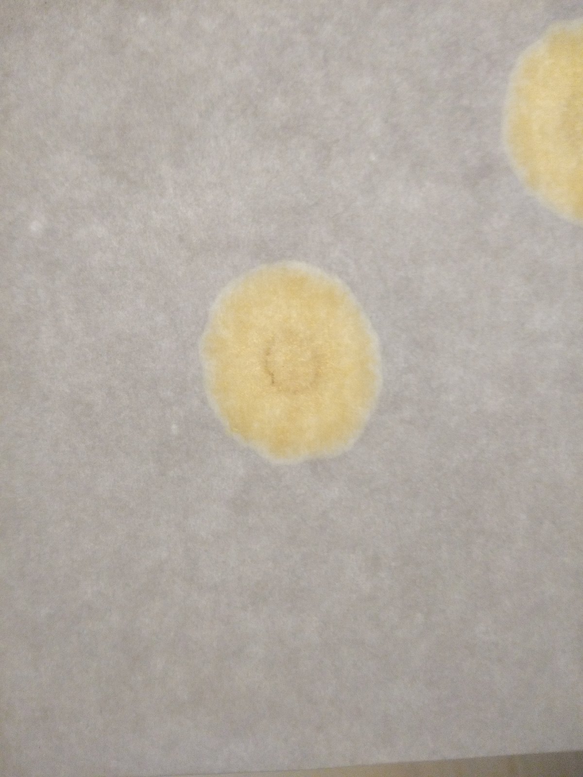

Что скажем? Бумажка А4, капал на холодную почти, короткая поездка с недогревом. Фотка не ахти конеш)

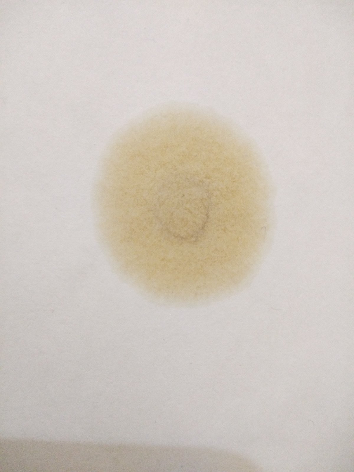

Ребята, что можете сказать по маслу? Изображение с обычного скана на 4700 км. В обработке показал разные этапы старения масла.
Пробег на масле 5000 на сегодняшний день.
Масло Texaco Havoline Energy MS 5w-30  (ACEA C2)
двигатель EC5F 115 л.с. от PSA
Общий пробег авто  - 27150 км.
 пробег на масле на момент взятия пробы - 4700 км из них трасса/город - 70%/30%)
 Сезон эксплуатации масла - c сентября 2019 г.
Моточасы - около 190 м/ч. Средняя скорость 25 км/ч.
Израсходованное топливо - 490литров +-   Татнефть 40% АИ95 и Роснефть 60% АИ95 Пульсар
Проба взята после городского цикла (Взял каплю с щупа, после остановки двигателя прошло 5 минут)
9) Объём заливаемого масла - 3,25 литра; доливок не было
На данный момент, хочу определиться - стоит ли переходить с данного масла на Мобил1 ESP 5-30, если буду эксплуатировать авто в таком же режиме... Выдержит ли текущее масло 250-280 моточасов, 6000-7000 т.км. с моими условиями? Мобил1 ESP ,пожалуй, самое крепкое из С2 масел с моим допуском. Надеяться, что на нём можно будет катать в 1.5 раза больше моточасов - глупо. Поэтому и думаю, имеет ли смысл соскакивать на Мобил1, если и тут всё хорошо за меньшие деньги и отсутствием подделок.

gerfalcon Ну вот сравни с моей фоткой выше. Капал на 175м.ч пробег 8тыс с чем то, средняя около 50км.ч. Масло в подписи.
White Oleander кмк твое масло отработало только процентов на 65-70. Не более
48 минут назад, gerfalcon сказал:
Нуу, так то я тоже про это. Судя по всей инфе касаемо вопроса. Кстать подобные капли, на разных маслах. К моим м.ч

Посмотрите пожалуйста.
Масло в подписи, пробег на нем 4560 км. М/Ч не знаю, примерно 300
Эксплуатация город, много холостого хода
сушил дома 22-23 часа
3 часа назад, ОлегМурманск сказал:
Типа моего масла, выкладывал, сказали плюсом тыщи три катать можно. Но это чисто индивидуально. По этой пробе думаю ничего плохого не скажут.
