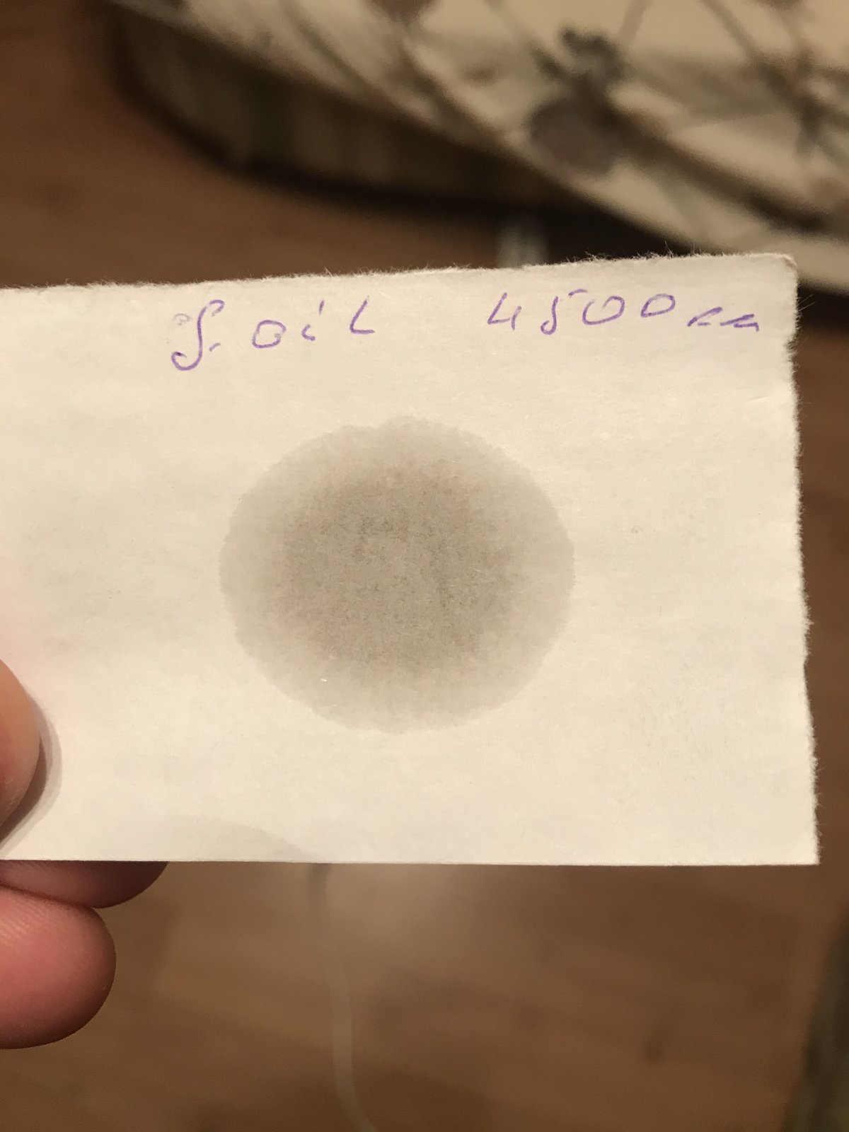

Нормально для дизеля. Грязь эта по большей части сажа.
Вот моя с 530d после 4.000 км.
30.12.2019 в 18:22, DIMA312 сказал:
Выглядит недосушенной... Сколько часов лежала и в каких условиях?
В сухом месте сутки.
