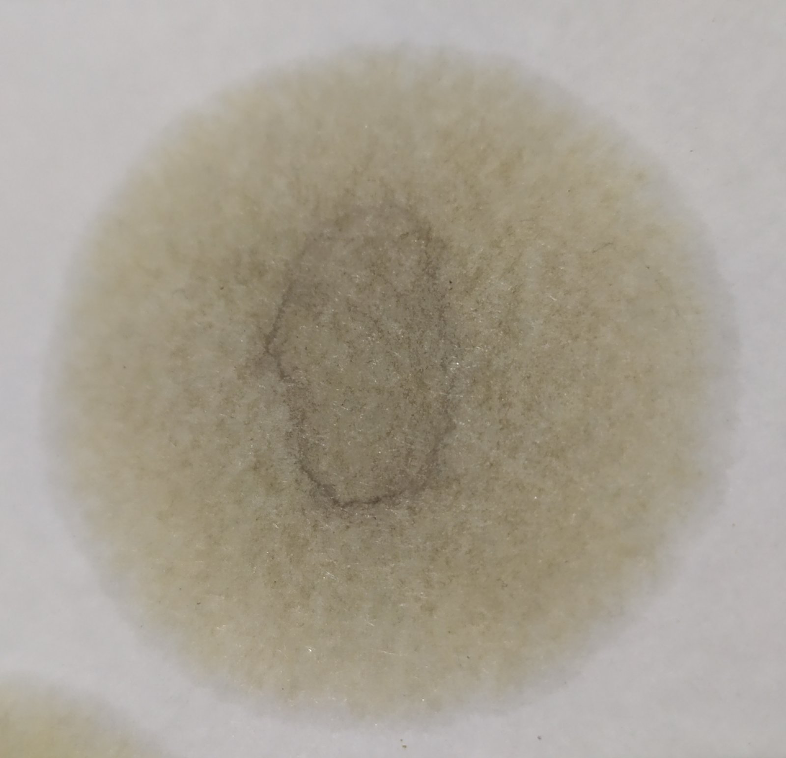

1 минуту назад, СИНТЭКС сказал:
a-ha Сливай! Ядро развалилось давно:crazy:
  Скрыть содержимое
Хотя погоди, вижу в зоне диффузии следы вольфрама и алкилированных нафталинов на второй капле
а на первой и формироваться не начало? Умерло не родившись? :D
1 час назад, СИНТЭКС сказал:
  Скрыть содержимое
И где эти следы смотреть?

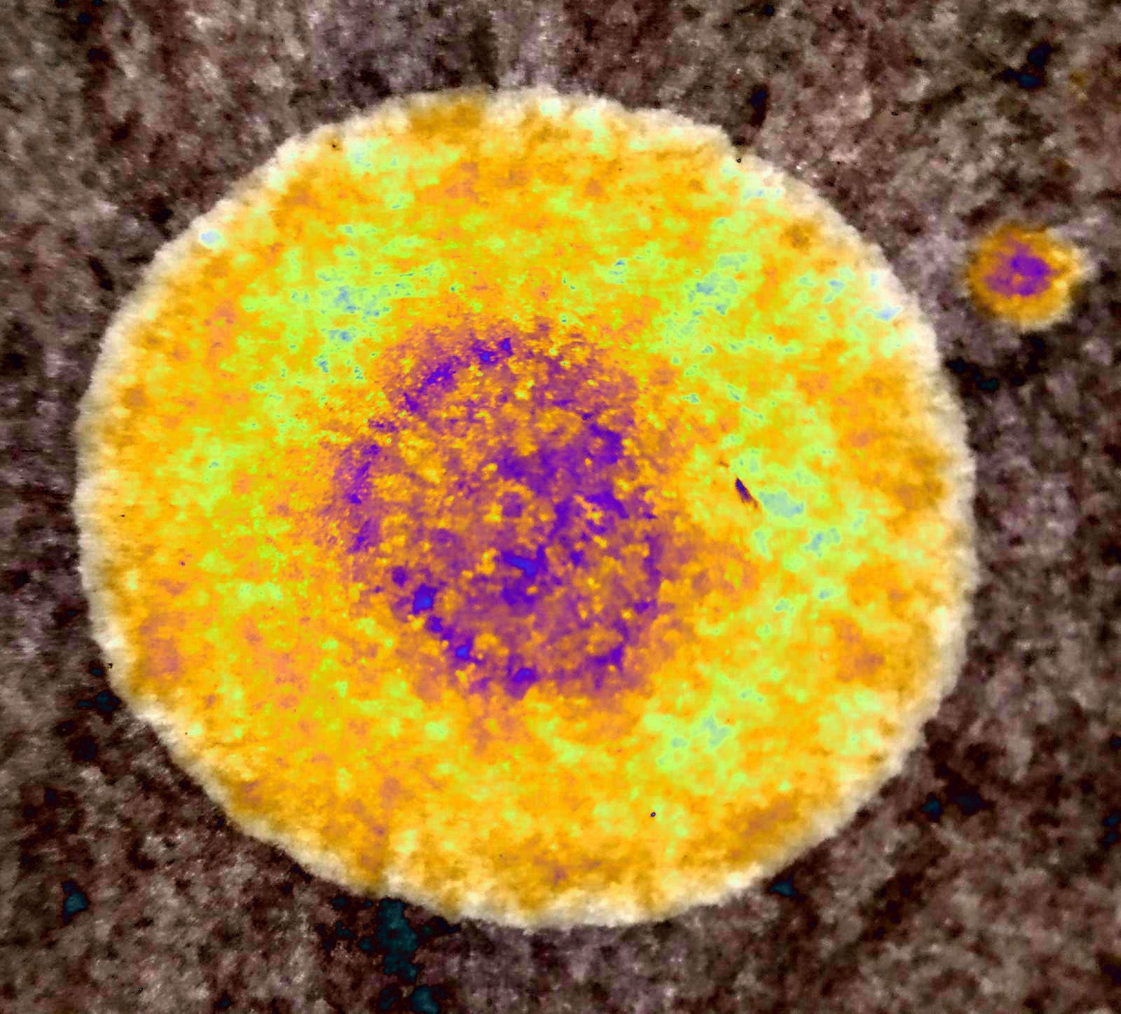

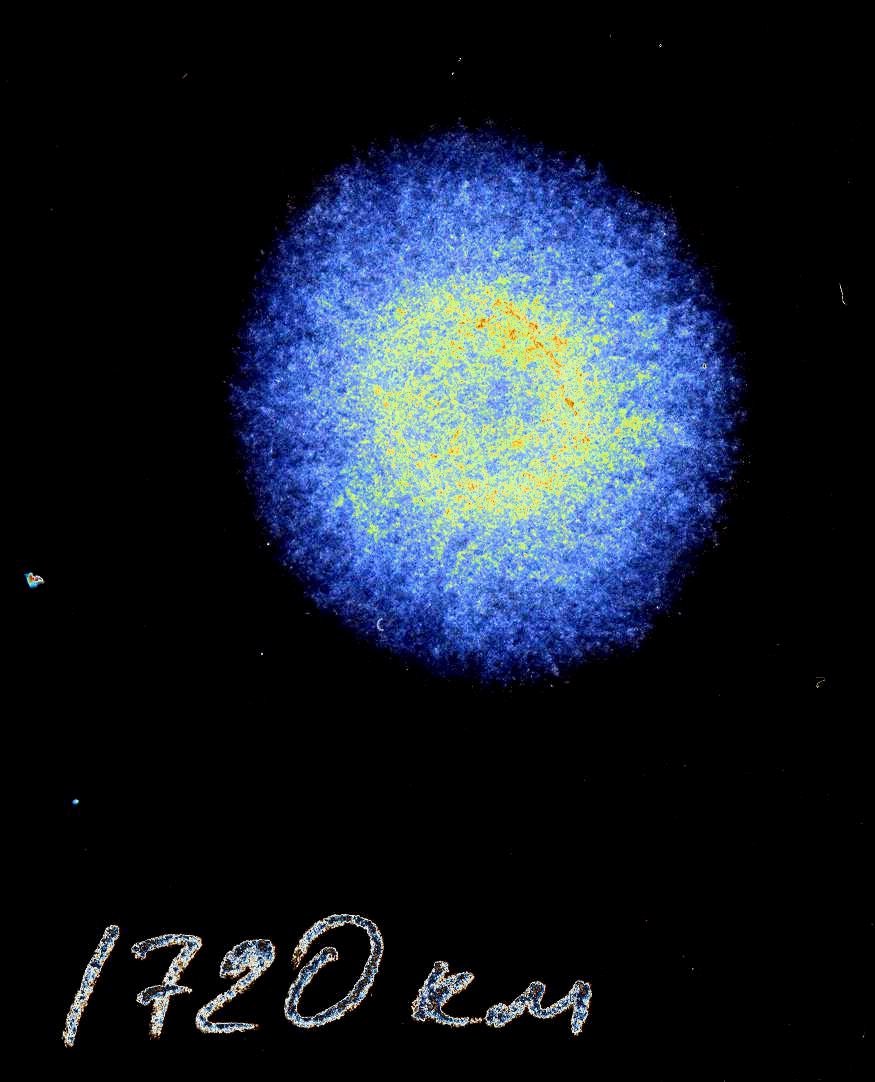

1 hour ago, a-ha said:

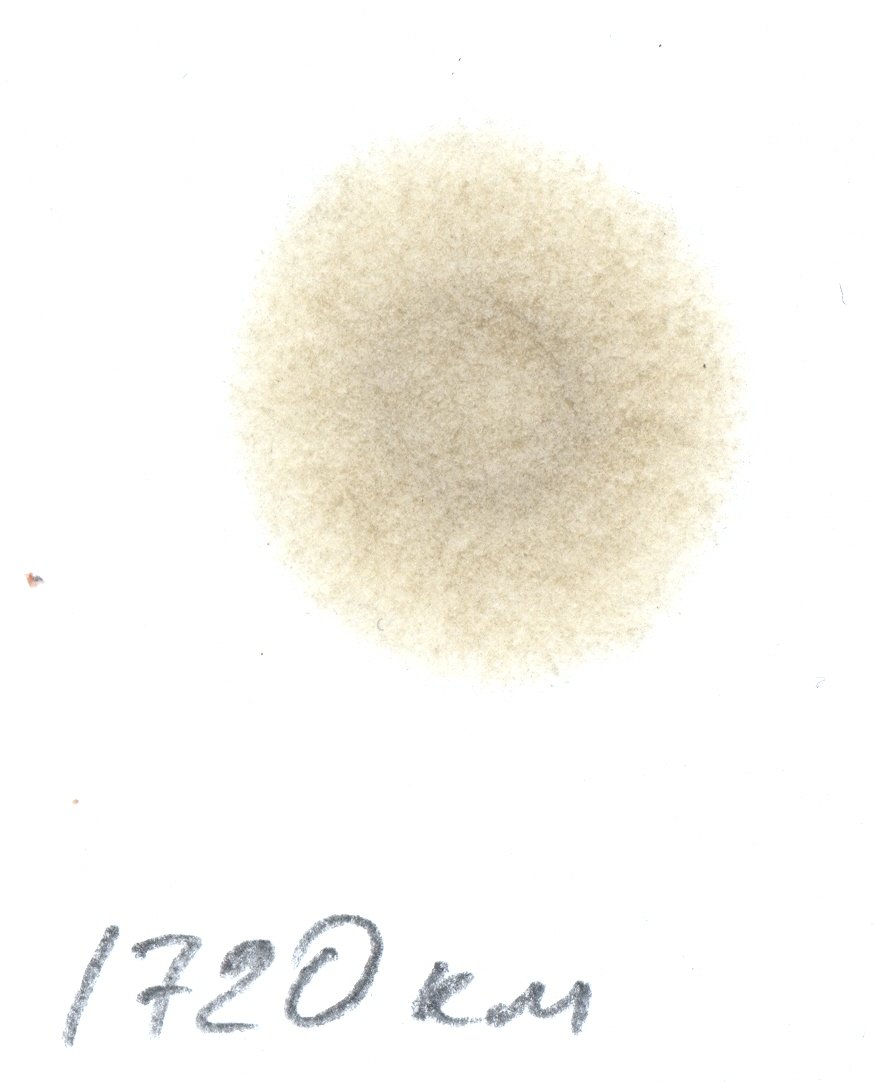

Каепельник из меня "так себе", но что есть, то и выкладываю (явно пересушена):
 - анализ https://www.oil-club.ru/forum/topic/39601-масло-первой-заводской-заливки-в-nissan-x-trail-20-mr20dd-после-481-км/
А эту вчера "капнул" :D :
1678800039_0001.thumb.jpg.d84cf85562c4eb0852558f92a28237b4.jpg анализа нет
Спасибо, что поделились .
Я придерживаюсь мнения, что образцы нефти на 481 км и 1720 км живы и могут продолжать работу.
Thank you for sharing .
I am of the opinion both the oil sample at 481 km and 1720 km are alive and good to carry on further .

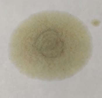

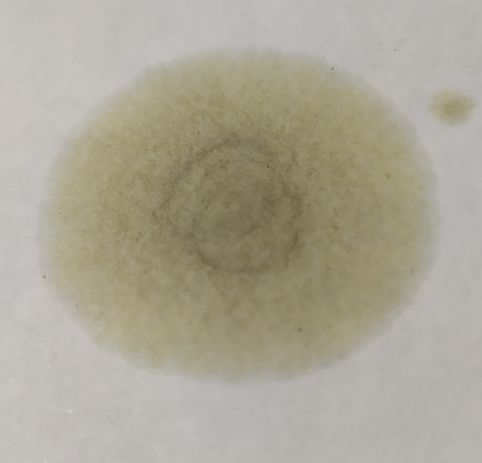

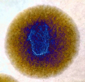

Капли
DRON 33 без сканера не красиво.
IMG_20200126_203411.jpg.bc2afd4f2e709c21ec069fa65324a0c4.thumb.jpg.ca9233b48187080eeef071da249fd0ec.jpgIMG_20200126_203431.jpg.8a9f203c8b9fc6fa169a1e0ab9812252.thumb.jpg.ab598543d3dc2d611d7c18e5500e71bb.jpg
IMG_20200126_203521.jpg.a2994a13735e59116f23aed443e3b40e.thumb.jpg.51cb6483a1f2828c3a2771a4cffae0a2.jpgIMG_20200126_203536.jpg.2c61c6f41d28e2135139b1b99673330c.thumb.jpg.0d4c8705983020cdc7cb7e2993caffc5.jpg
Евген 48 чёт как то всё страшно выглядит :crazy: Маслу хана ?
1 минуту назад, DRON 33 сказал:
где ты грёб, там я и сети ставил (с):D

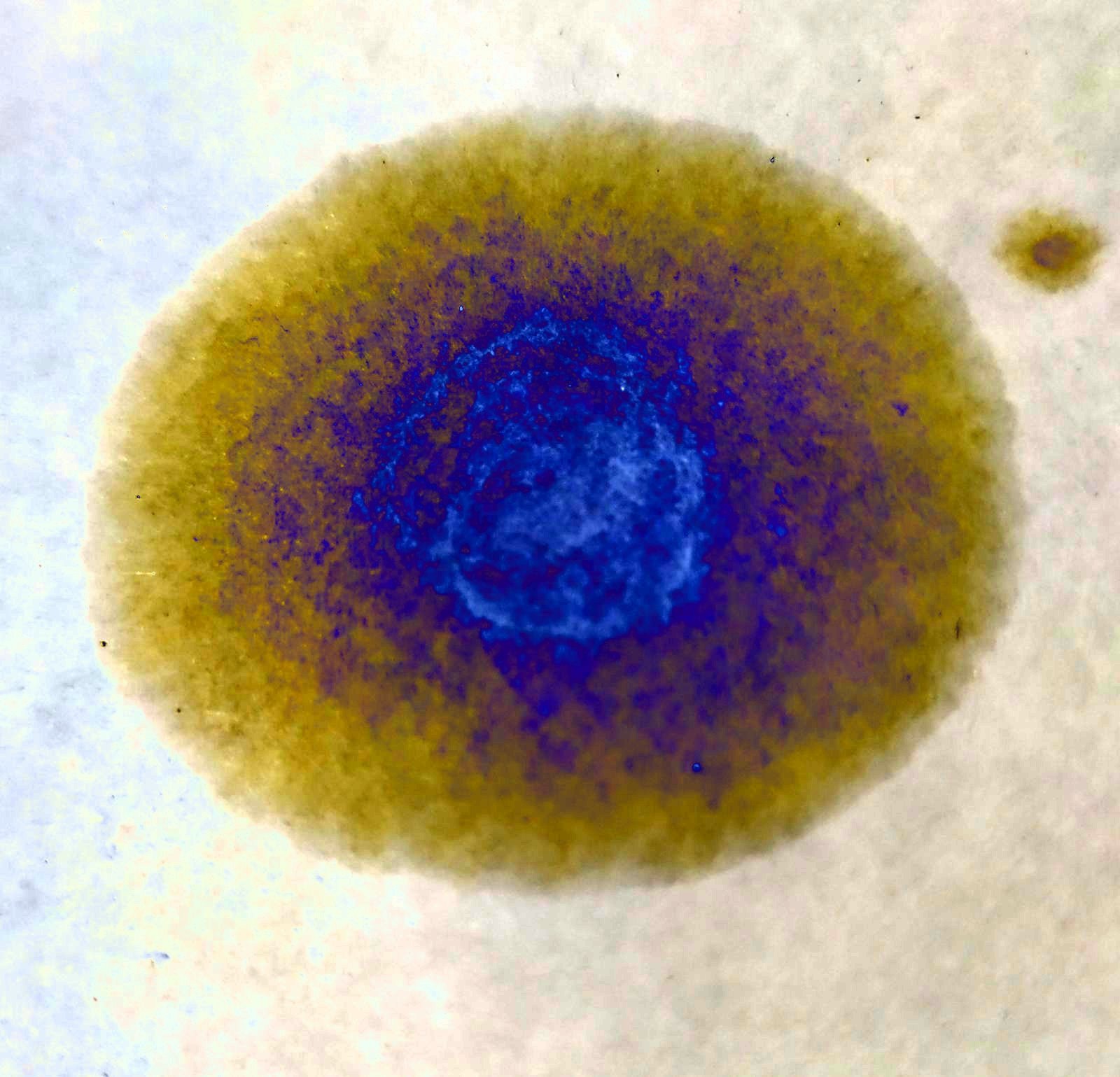

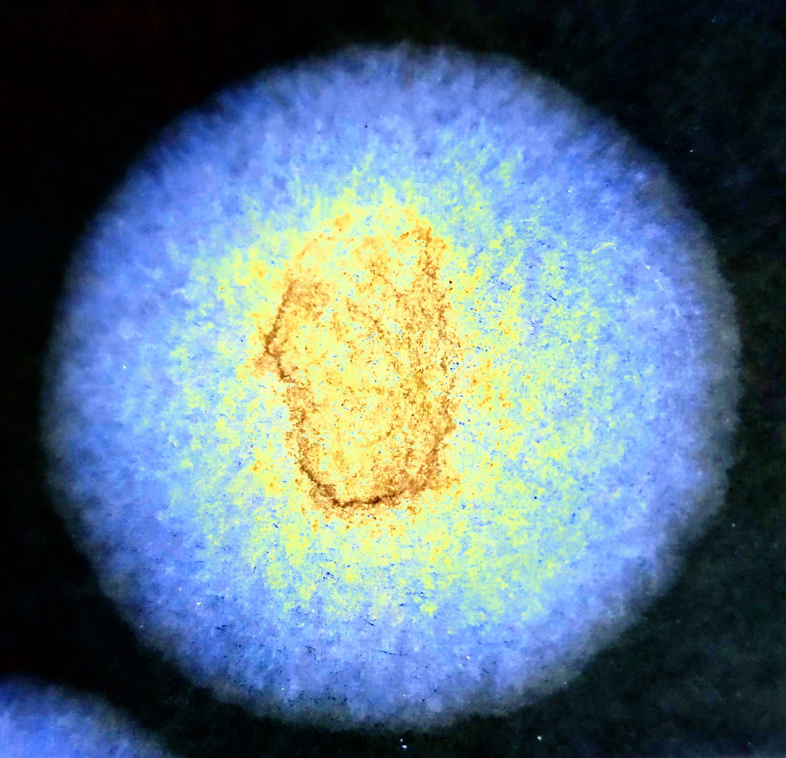

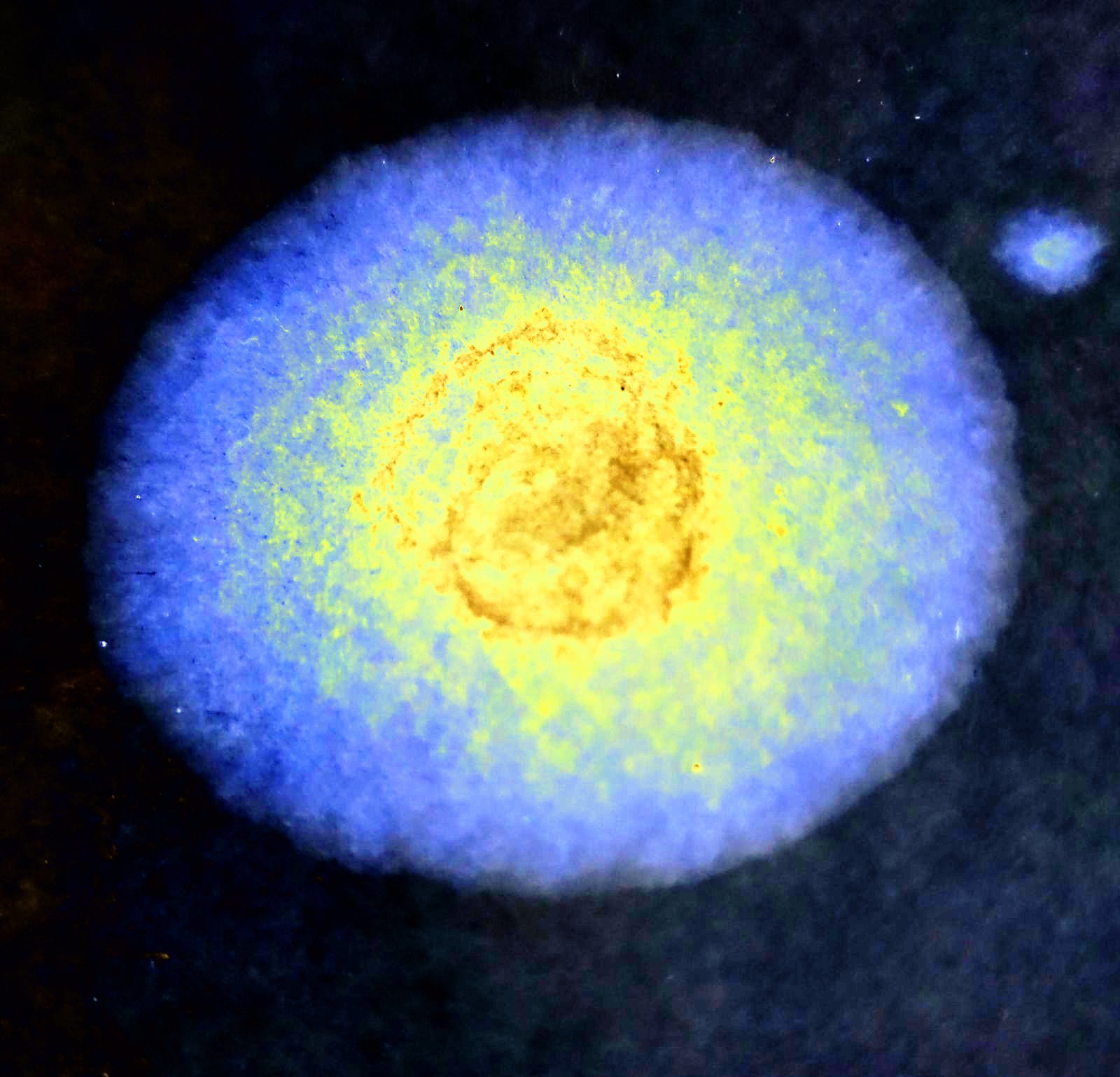

DRON 33 Евген 48 мой метод по фотографиям
3 часа назад, DRON 33 сказал:
IMG_20200126_203411.jpg.bc2afd4f2e709c21ec069fa65324a0c4.thumb.jpg.d7d6e41fc0d7f790ba159fa83d7ebd08.jpg
IMG_20200126_203431.jpg.8a9f203c8b9fc6fa169a1e0ab9812252.thumb.jpg.663c6c2673c4df587d235d3a3bef8a02.jpg

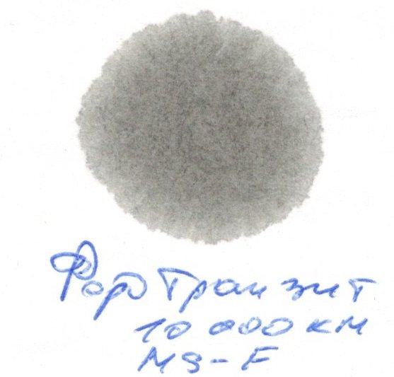

Тема ещё жива? Можно присылать фото?

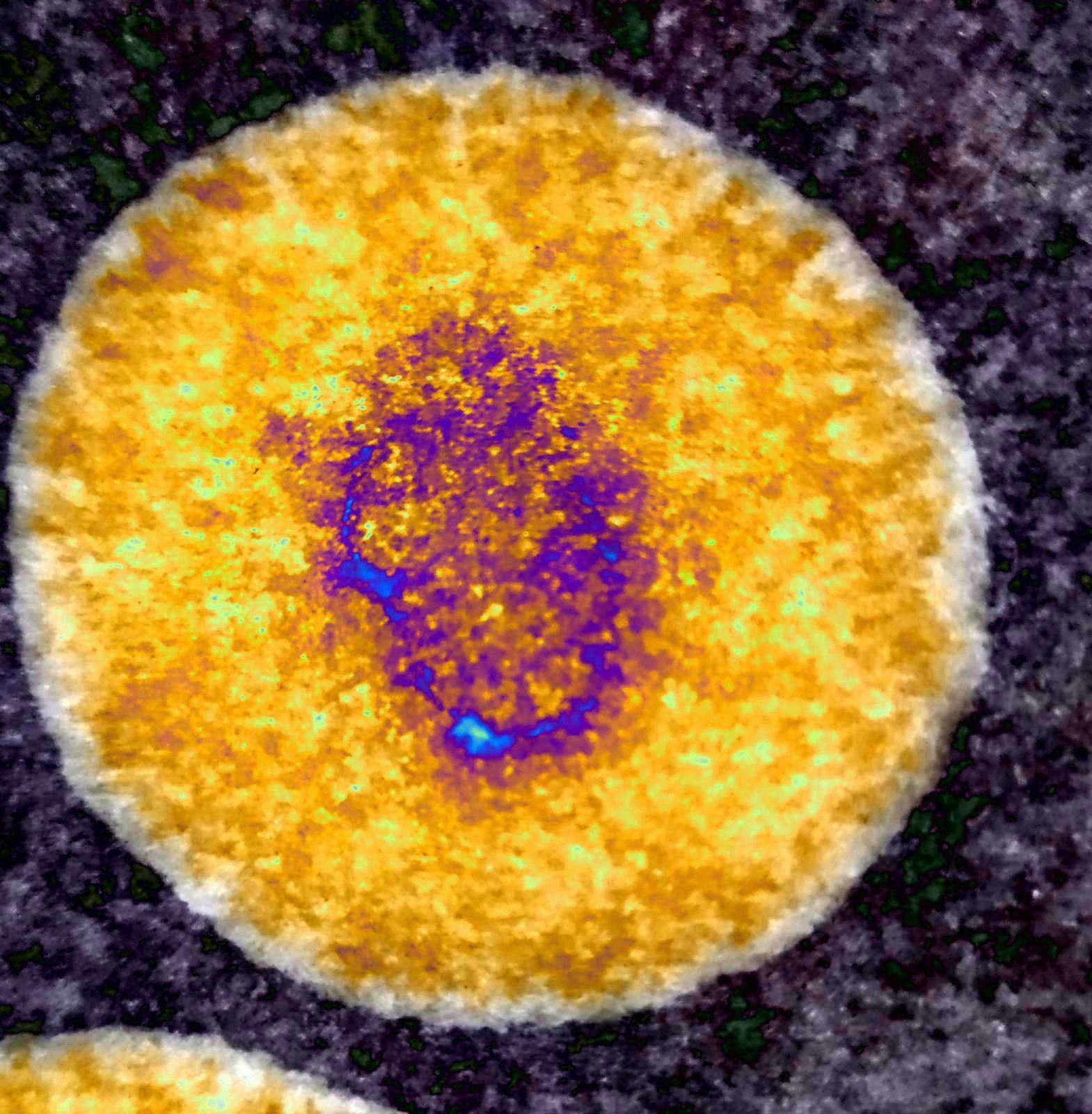

Коллеги, помогите разобраться. Пробы с бензинового двиг мне понятны. Опыта с дизелями нет.
Форд транзит 2,2. Пробег на Wolf 5W30 A5/B5 10 000 км. При нанесении капля на бумагу она показалась мне густовата (как на не прогретом бензиновом двигателе). Масло убито уже?
eclips  Относительно более темный оттенок 10000 км капель указывает на большее количество дизельной сажи в масле.
Это нормально для дизельных двигателей.
Отсутствует затемненное центральное ядро и край краевой зоны, что является хорошей новостью.
Разбавление топлива, по-видимому, отсутствует при минимальной влажности.
Коэффициент дисперсности высокий, что хорошо.
ИМО, это масло живое и хорошо переносить дальше 10000 км.
Просто мои 2 цента.
The relatively darker shade of 10000 km drip indicates higher amount of diesel soot in the oil.
That is normal for diesel engines .
There is absence of darkened center core and edge zone rim , which is good news.
Fuel dilution seems to be absent, with minimal moisture .
Coefficient of Dispersancy is high , which is good .
IMO, this oil is alive and good to carry on further beyond 10000 km .
Just my 2 cents.

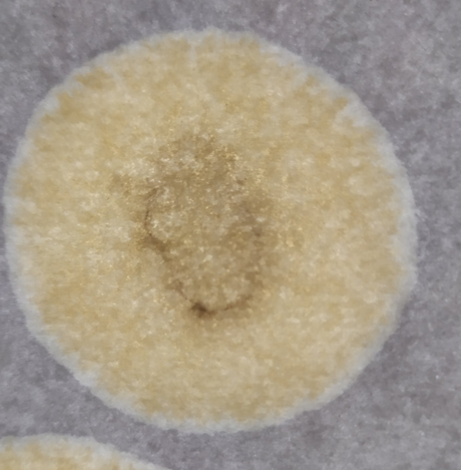

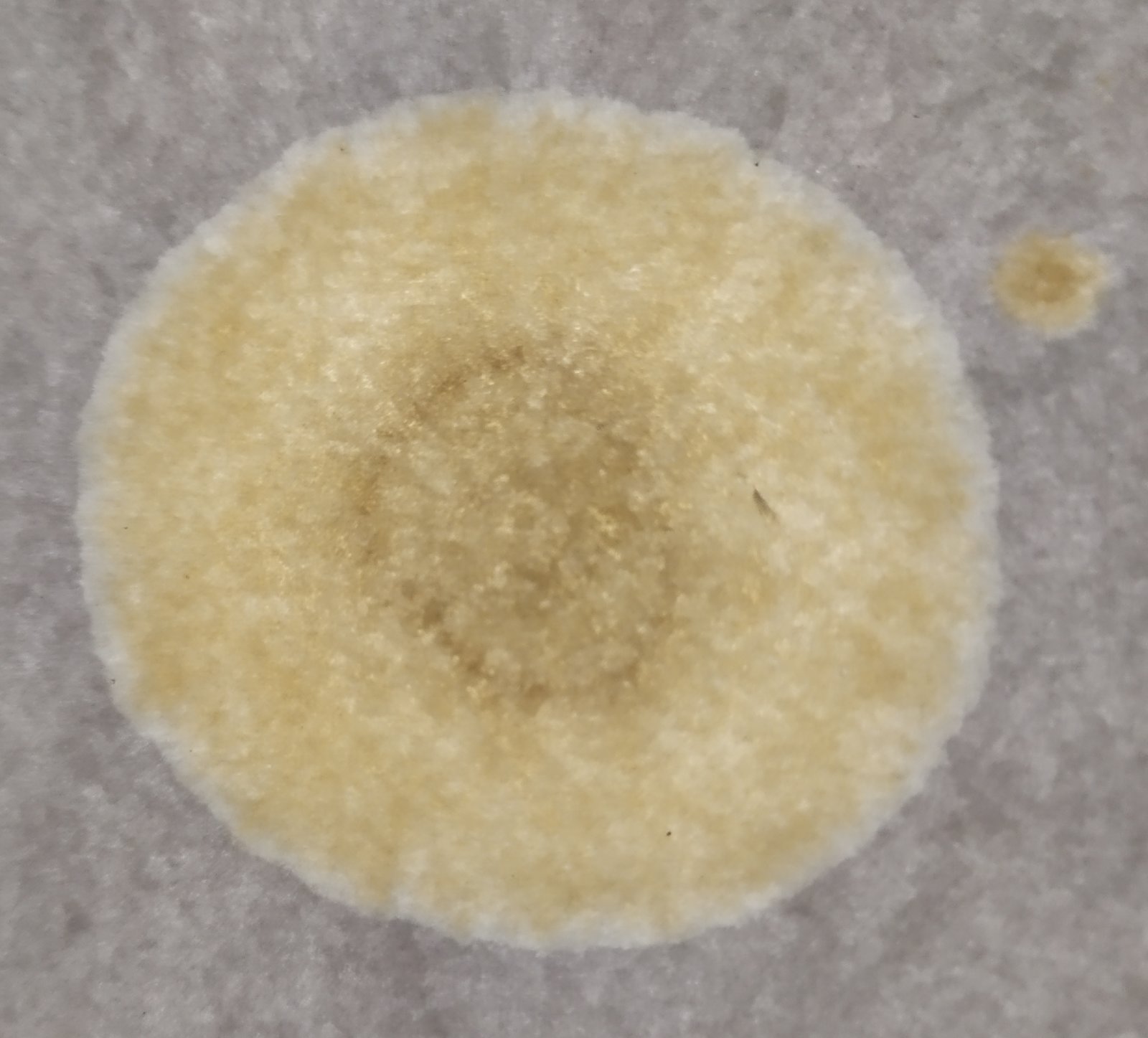

Коллеги Добрый день! Подскажите по данной капле. Пробег 6000 км. моточасов 310, масло Nissan 5w-40 диллерское. Автозапуск очень часто, пробеги короткие по 3-5 км несколько раз в день.
