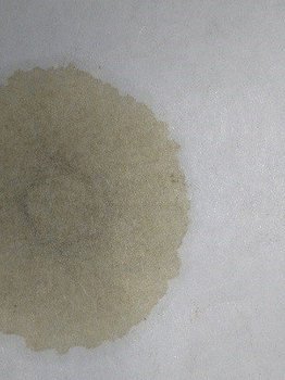

Посмотрите, пожалуйста... похоже - смерть? Рваные края...
Общий пробег: 151000 км.
Пробег на масле на момент взятия пробы - 6500 км (из них трасса/город ~ 20%/80%) 6,5 месяцев.
Сезон эксплуатации масла - август-февраль 19-20 г.
Моточасы - 230 ? м/ч.
Средняя скорость - ? км/ч.
Средний расход топлива - 16 л/100 км.
Проба взята после езды по городу в течении часа (капля жидкая), сушилась 24 часа  15гр.С
Объём заливаемого масла - 4,8 литра, доливки не было.
Лукойл Люкс Синт 5W30

Что-то совсем некрасиво... Я бы поменял.
Спринтер , прочитал ваше сообщение и имею ответить следующее.
12.02.2020 в 02:56, Спринтер сказал:
предидущий хозяин лил Мобил 5w40,я залил без промывки LM 5W30 SPECIAL TEC LL,3,5 литра(предварительно выбрав остатки старого масла шприцом из картера) 39 дней назад и проехал на нем 1700км
- конечно, вы подох..фигели беспокоиться за масло на газу на сроке 1700 км. Вам на бензине можно ехать в свои 5 т.км, на газу тем более. Тем не менее ЗД выглядит слегка потрёпаной. Возможно это такие условия съёмки неудачные, даже - скорее всего. То, что делали фото, считаю правильным, но сами фотки по качеству - Авно. Как у вас так получается?
Еле-еле из-за качества можно разглядеть начало резьбы на краю ЗД. Совсем не критично, бояться ещё нечего. Но присадочки в работу уже пошли. Вода? Да, наверное, тут была и вода. От определения "атмосферная" - сильно улыбаюсь. Газ и без "атмосферы" достаточно водоносный. Но, всё равно, много чище бензина.
Короче, ехайте и не волнухайтесь.
14.02.2020 в 11:58, Спринтер сказал:
очень смущает отсутствие ядра,прошло то масло совсем не много,или ему все,или...?
Машина и раньше была на газу? С &ера ли маслу наращивать ядро? Небольшое ядро может быть, но не подходящая бумага его может маскировать. И фото  - не айс.
В общем, "кругом - благодать, ...".

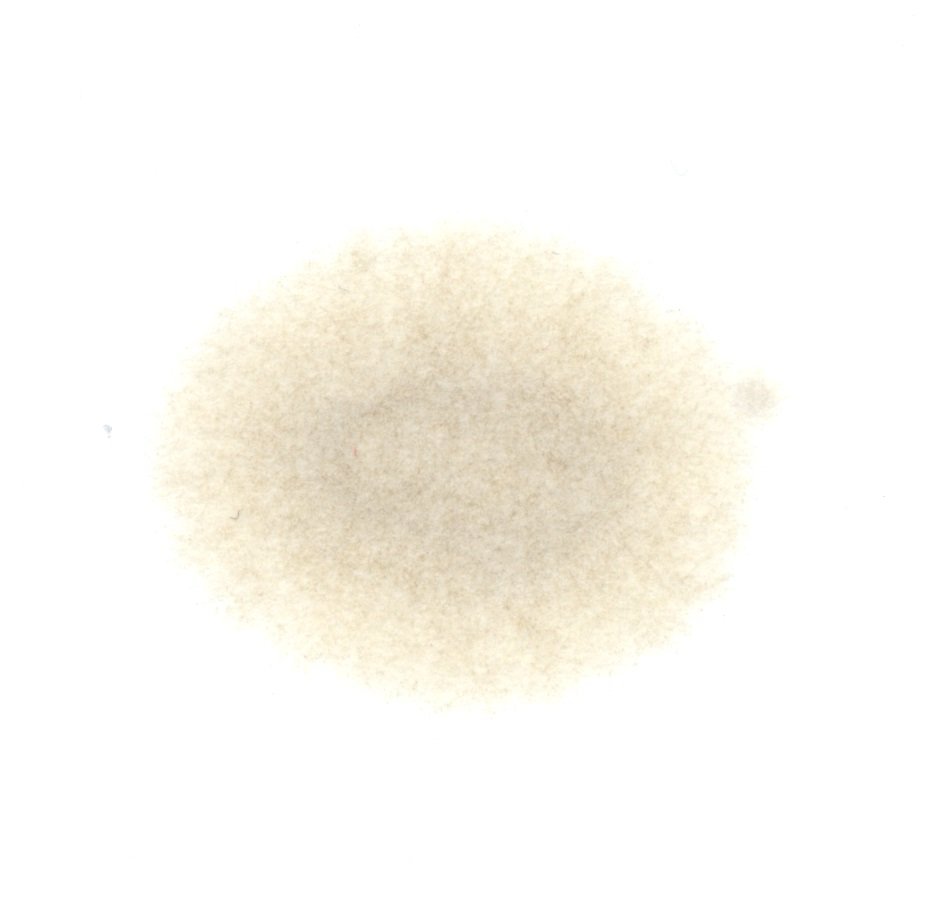

Маги/чародеи/предсказатели/экстрасенсы и прочая, прочая, прочая...!
Оцените масло 5в30 АСЕА А5, пожалуйста!
1167225133_.thumb.jpg.6c819bfd25d043d0ffb72c99225e9098.jpg  179136169_.thumb.jpg.a5e0b7a2932f848b597a1ff03fa78302.jpg
Заранее огромное СПАСИБО!!!
"Мопед не мой, я просто разместил объяву"(с)
a-ha масло похоже на свежее, наверное пробег небольшой, владельцу мопеда беспокоиться не о чем, пусть дальше смело катает.

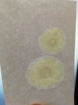

Всем привет. Заводская заливка (авто в профиле)7514 км (80-85% трасса)117м/ч с прогревами. Как думаете проживет до 15т.?
1) Точное название масла (Idemitsu Zepro Eco Medalist 0w20)
2) Марка авто(мотора) (KIA Rio G4FА)
3) Общий пробег (44000)
4) пробег на масле на момент взятия пробы - (4000км из них трасса/город - 10%/90%)
5) Сезон эксплуатации масла (с августа по февраль)
6) Моточасы (185 м/ч)
7) Израсходованное топливо (374,5 л)
8) Проба взята после трассы, сушилась 24 часа на кухне.
9) Объём заливаемого масла, 3,6 доливка была один раз 300мл.
 Подскажите, как масло отработало, сегодня слил, перестраховался, или можно было ещё покатать.

3 часа назад, FEAR сказал:
При таких условиях масло может и проживет до 15 ткм, но вот как быть с элементами притирки ДВС?
2 часа назад, Эдуард17 сказал:
По мне так до 250 м/ч можно было катать.

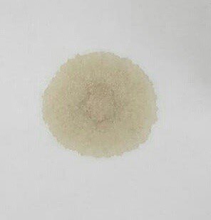

Ваша капля
514224930_17_02.2020001.jpg.49d8c04bb7c06cb021a11734bfc2edfe.jpg.7fee7752f2ba69e7486c15cf384b7269.jpg
Пила
Синусоида
Сергей Николаевич ,спасибо за развернутый и весьма информативный ответ.                                                                                                      P.S. критику воспринял,стиль написания ответа оценил!)
9 часов назад, paha_mch сказал:
 Спасибо, теперь буду знать.
11 часов назад, paha_mch сказал:
Спасиб. Ну если только от притирки и то я думаю что там ни чего криминального не будет.

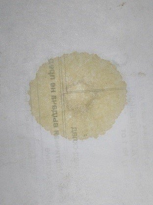

Господа, всем привет.
Просьба прокомментировать. Итак: масло из подписи, пробег на масле ~120 м. ч., 4700 км, средняя скорость 39 км/ч. Проба сушилась примерно 36 часов при комнатной температуре. Относительно недавно откатал полный бак с очистителем топливной системы pro-tec.
Фото пробы:
