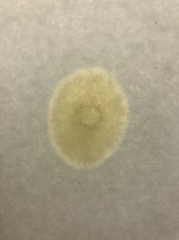

Подскажите по данной капле
На просвет можно сделать?

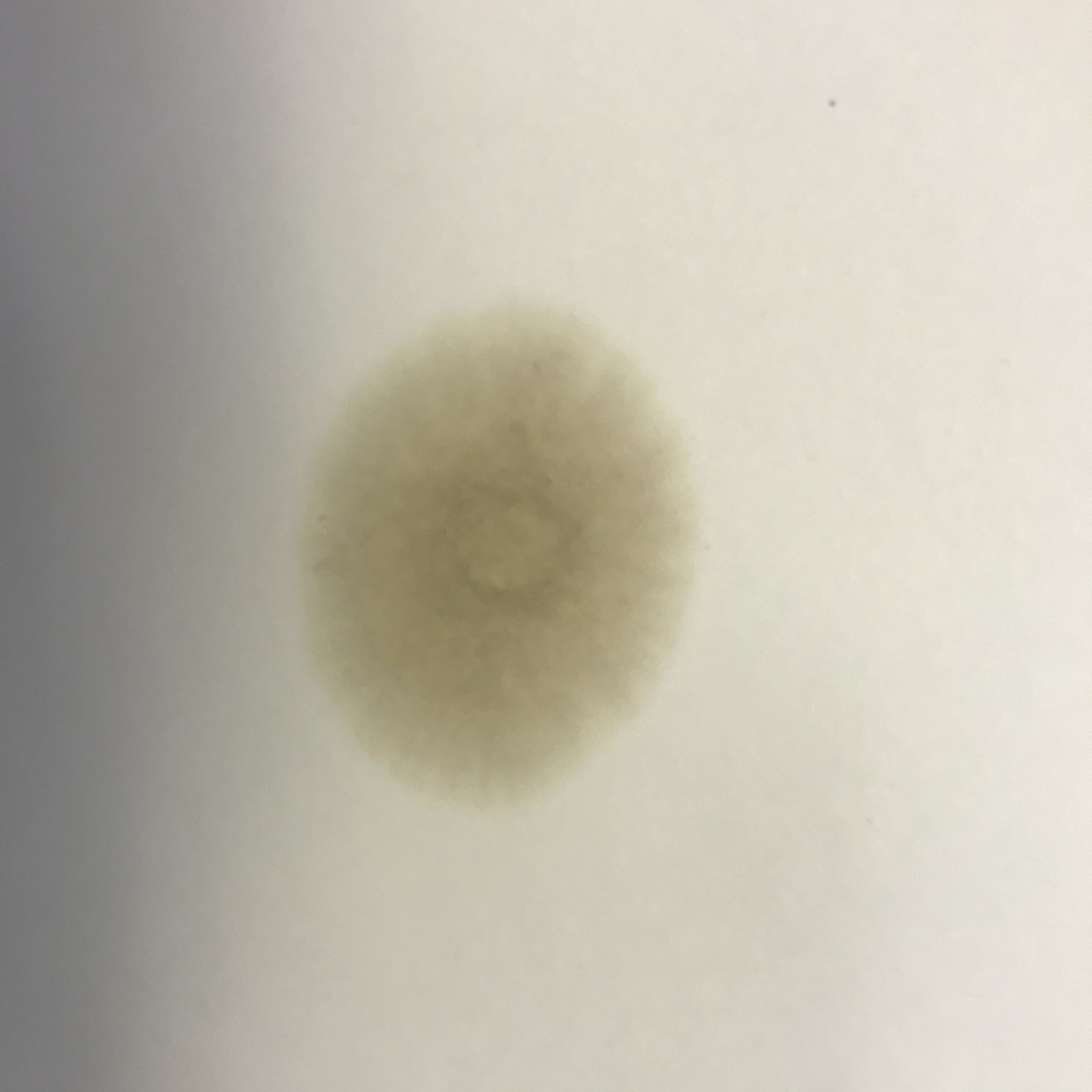

1 час назад, puska сказал:
Коллеги Добрый день! Подскажите по данной капле. Пробег 6000 км. моточасов 310, масло Nissan 5w-40 диллерское. Автозапуск очень часто, пробеги короткие по 3-5 км несколько раз в день.
ядро развалилось, ЗД темное, зоны чистого масла почти не осталось. Надо уже менять.

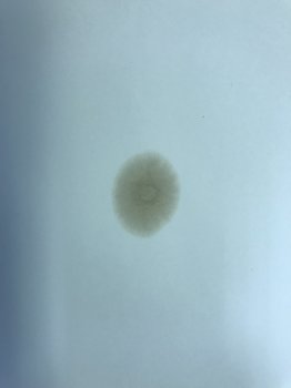

Попробовал сделать на просвет.

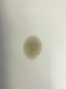

58 минут назад, puska сказал:
Светлое наружное кольцо отсутствует,  я бы поменял.

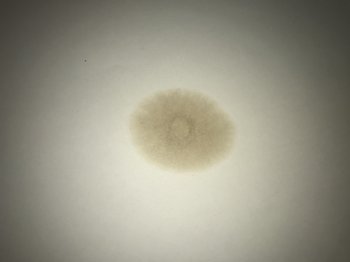

Этот узкий беловатый ободок (или кольцевое пространство) в самой внешней зоне указывает на наличие разжижения топлива в масле.
This narrow  whitish colored rim (or annulus) at the outermost zone indicates presence of fuel dilution within the oil .
Отсутствует темное центральное ядро, которое еще не сформировано. Это хорошая новость.
Однако есть появление (или потенциальное присутствие) края краевой зоны, который немного более темного цвета. Это указывает на коагуляцию частиц грязи / загрязнений в пробе масла и требует контроля. Хорошая новость заключается в том, что цвет еще не сильно затемнен.
ИМХО, это 6000-километровое масло все еще живо и пригодно для дальнейшей эксплуатации.
There is absence of dark colored center core which is not formed, yet .That is s good news .
However , there is emergence ( or potential presence) of edge zone rim which is slightly more dark colored . This indicates coagulation of dirt /contaminants particles within the oil sample and requires monitoring .The good news is : it is not heavily darkened in color, yet .
IMHO, this 6000 km oil is still alive and fit for continuing service .
Следующее ТО в мае, а до него ещё примерно 60-80 моточасов. Вот и думаю: поменять сейчас (самому) и ездить до ТО три с половиной месяца на новом масле а потом к диллеру опять на замену масла. Или оставить как есть до мая.
3 часа назад, puska сказал:
13 часов назад, puska сказал:
если так как вы говорите 310 м/ч и собираетесь еще и дальше продолжать ездить на авто, купите одно из самых дешевых масел и катайте до ТО. А то задолбаетесь потом отмывать движок от всякой всячины. Заодно получится промывочка.
Да на машине планирую ездить долго. Так и сделаю. Поменяю масло до ТО.

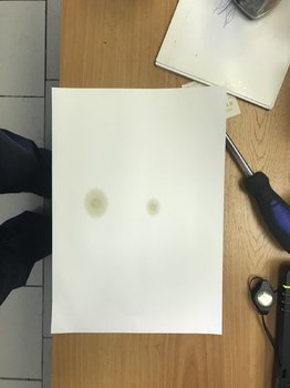

23.10.2019 в 10:15, formula den сказал:
Добрый всем день! Подскажите, катать дальше масло или лучше заменить?
Мазда СХ-9, 2.5t, 2019г.в., СкайЭктив.
Пробег 3850км (из них 2000 трасса, 1850 км город, с короткими поездками, плюс много хх, прогревы+догрев вебастой). Перед запуском вебасту не включал.
Масло заводское, что там залито не знаю.
Перед отбором пробы, прогрел двиг до 84 градусов(смотрел через обд сканер), больше не захотела греться.
Маленькая капля- рука дрогнула)) и она сорвалась со щупа)) Большая-это вторая капля-минуты три ждал пока упадёт))
Вопрос - много ли топлива налило? Живое масло, можно ездить еще или лучше поменять? У нас уже снег лежит но морозов нет, до -3-8 градусов. На замену масло есть. За качество фото извиняюсь если что не так. Последняя фото на свет сделал.

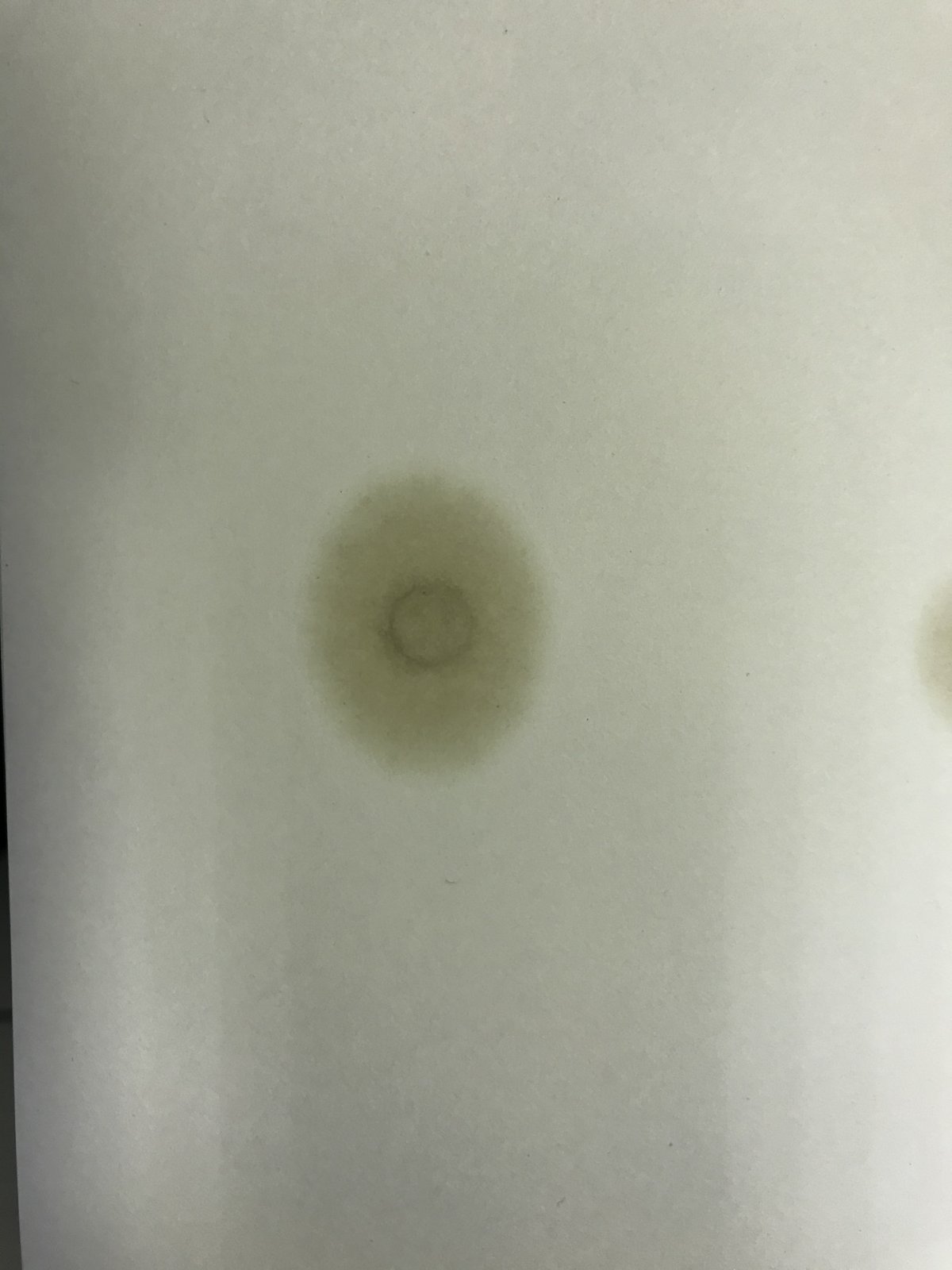

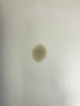

Пост в продолжение)
Всем доброго времени суток!
Общий пробег 7000км.
На 4000км, масло заводской заливки было слито. Промывок не делал. Заменил масляный фильтр, воздухан продул и поставил на место(состояние было нормальным). Залил свежее масло -AMSOIL Signature Series 0W-30 Synthetic Motor Oil старой рецептуры.
Пробег на масле Amsoil 3000км (из них 500км трасса, 2500 км город, с короткими поездками, плюс много хх, прогревы+догрев вебастой, холодные запуски до -5, остальные либо после прогрева вебастой либо в теплом гараже). Я думаю процентов 70, езда на недогретом двигателе(градусов 70, но когда доезжаю до места назначения, температура как раз выходит на рабочую, хоть не выходи из машины). Топливо Аи-95. Заправка позиционирует себя Роснефтью, но вроде как не Роснефть(издержки удаленности нашего городка, брендовых заправок нет).
Режимы движения разные, включая режим кик-даун.
Фотки сделал в разных режимах освещения, со вспышкой и без, ну и на просвет напротив лампы. Если фоток сильно много, скажите, лишнее удалю, просто прикрепил все, для полноты картины.
Что то мне подсказывает, что его(Амсойл) пора менять? Хотя на самом деле расчитывал как минимум еще пару-тройку тысяч км накатать) Или не все так плохо? Что скажете, друзья-товарищи?)

formula den по борт компу какую среднюю скорость показывает?
По мне так масло еще пока живое.
Изменено пользователем paha_mch
10 часов назад, paha_mch сказал:
Вся засада в том, что функции борткомпа сильно урезаны-ср.скорости нет. И вычислить моточасы затруднительно. Если только чеки с заправок собирать, но я как то этим не занимаюсь. Думаю 8-15 км/ч. Раньше БМВ был у меня, там что то вроде в пределах этих цифр было, если мне память не изменяет. Но могу и ошибаться, давно это было.
ПС. Сейчас друзьям прозвонился у кого ср.скорость показывает, так и есть, от 8км/ч и до 10 если из города не выезжать.
А так, не нравятся края рваные на капле и цвет темный, хотя цвет наверное больше говорит о высоком щелочном и моющих св-вах масла?
