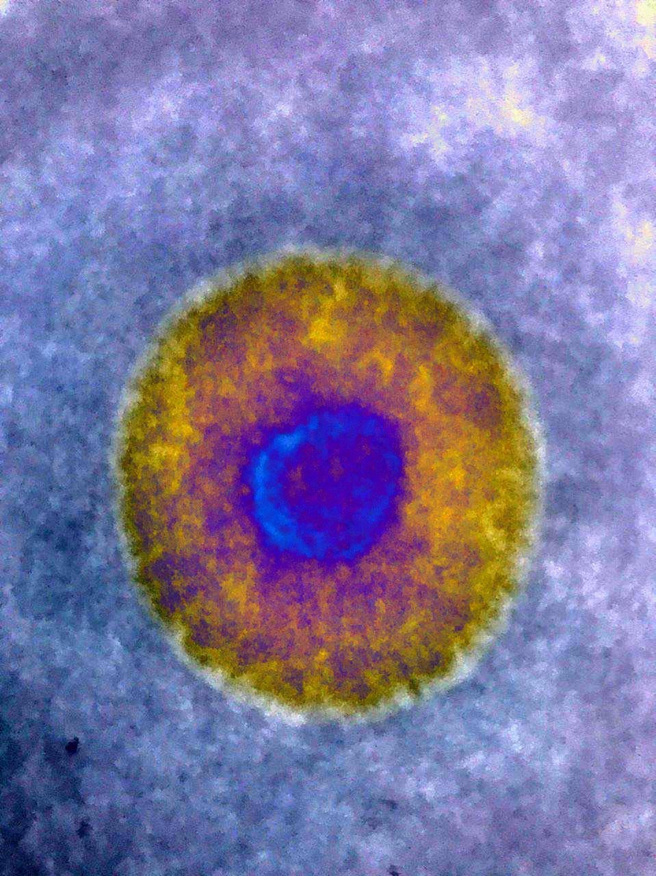

Добрый день!
Можете прокомментировать мою пробу
 Citroen C5 2,2 Hdi. Mobil 1ESP Formula 5w30. Пробег 9000км на масле.
Изменено пользователем Юрий82

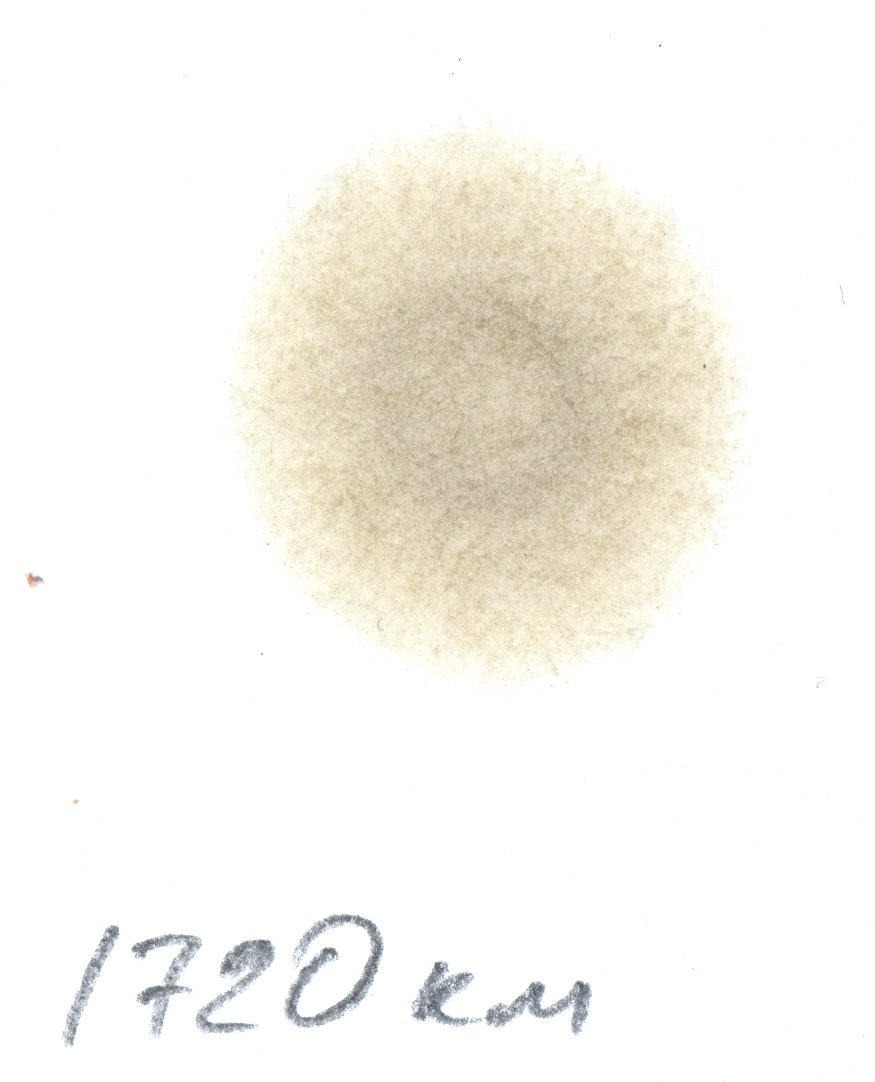

11.01.2020 в 18:48, Alexandr65 сказал:
NGN NJRD  авто хендай акцент ..пробег на масле 6.7 тыс. общий пробег 190 тыс. Прошу прокомментировать спецов          извиняюсь не в теме... не знаю как перенести...
Сделайте нормальное фото или скан, что там у Вас? Ну разве белая бумага такого цвета?

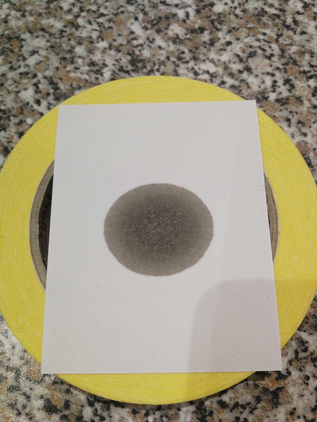

сделал вчера в обед пробу сушился в ящике на работе. достаточно тепло и сухо 20 часов.
Больше всего интересно наличие бензина. сцыкотно не 0W8 там
Масло и двс из подписи пробег около 4 тыс км из них 1 тыс км по трассе со ср скоростью выше 80 км/ч остальное постоянная езда с недогретым ДВС на короткие расстояния 1,5-2 км и частыми запусками АЗ.
Посушил еще прошло 25 часов. по самым краям появилось маленькое колечко.
Изменено пользователем =MOpgBA=

14.01.2020 в 11:51, Юрий82 сказал:
Добрый день!
Что-то никто не отвечает...(((( или тема заглохла? Все по инструкции сделал - софтину скачал фильтры применил, но что картинка показывает не особо понимаю. может оригинал нужен знатокам...так я могу и его прикрепить. Только уж ответьте что-нибудь.
Это маленькое кольцо указывает на наличие разжижения топлива, которое, вероятно, вызвано короткими поездками и ухудшается при низких температурах.
Хороший коэффициент дисперсности.
Отсутствие темного непрозрачного центрального ядра и края краевой зоны, что является хорошей новостью.
ИМО, это 4000 км нефти живое.
That small ring indicates presence of fuel dilution , likely caused by short trips , made worse with cold temperatures .
Good Coefficient of Dispersancy .
Absence of dark-coloured opaque center core and edge zone rim, which is good news .
IMO, this 4000 km oil is alive .

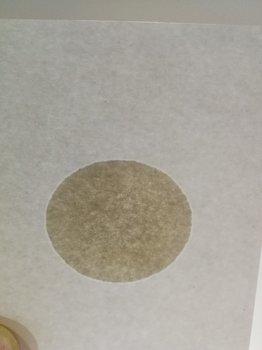

Каепельник из меня "так себе", но что есть, то и выкладываю (явно пересушена):
 - анализ https://www.oil-club.ru/forum/topic/39601-масло-первой-заводской-заливки-в-nissan-x-trail-20-mr20dd-после-481-км/
А эту вчера "капнул" :D :
1678800039_0001.thumb.jpg.d84cf85562c4eb0852558f92a28237b4.jpg анализа нет
Изменено пользователем a-ha
a-ha Сливай! Ядро развалилось давно:crazy:
Хотя погоди, вижу в зоне диффузии следы вольфрама и алкилированных нафталинов на второй капле
