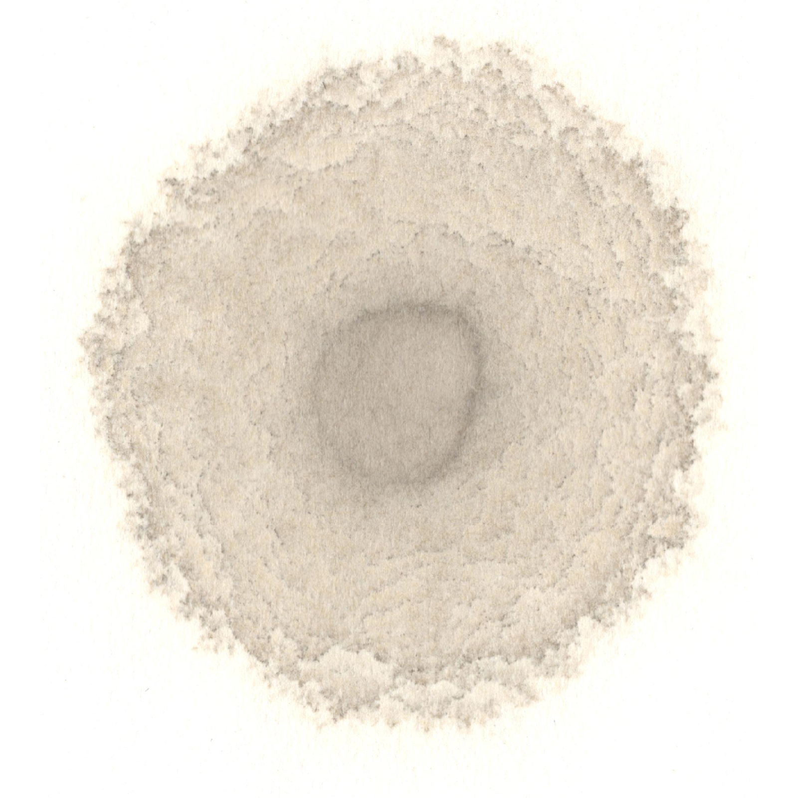

Сергей Николаевич Урфин и все желающие! В продолжение темы "выдержанных" капель. Мне очень интересно узнать мнение по 3-м образцам:
Сразу уточню, никаких подвохов нет, масла разные, капли брались на разных интервалах, но очень сильно выбивались из серии с другими каплями.
1. Motul X-Clean FE 5w30 (проба сушилась примерно 2,5 года)
2. ZIC Top 5w30 (проба сушилась примерно 8 месяцев)
3. ZIC X7 LS 5w30 (проба сушилась примерно 3 месяца)
Заранее благодарю за любые конструктивные ответы!

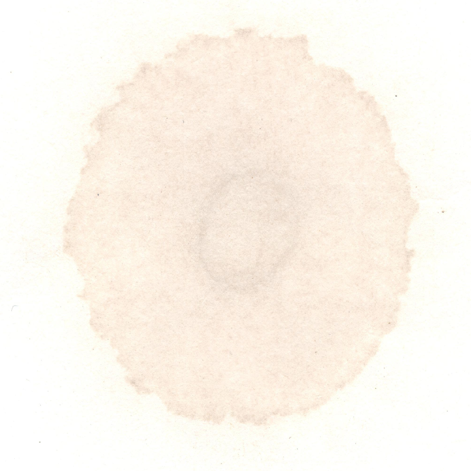

Скинули по почте как ноу нейм (без данных), сколько ещё можно катать, что скажете?
1961502603_.thumb.jpg.6b4b1a6b07bdacabf3caf3d971f3d3a8.jpg1105675516_.thumb.jpg.e4c3a57dd54dabce2d9af507123de677.jpg
Евген 48  еще пару тык, потом смотреть заново
6 минут назад, исламыч сказал:
Уверен, может только тысчОнку?:pardon:
1 час назад, Евген 48 сказал:
можно и так, если город,  все по себе сужу
исламыч ок, может и другие ещё подскажут.
2 часа назад, исламыч сказал:
+1
исламыч Dumus спасибо:beer:
Подожду ещё капельных дел мастеров:)
А вот про это, что можно сказать?
7 часов назад, СИНТЭКС сказал:
  Скрыть содержимое
Дизельная, пробег около, не более 10 т.км, не перекатано, не перегрето, ЗД хорошо брала сажу, но на момент "24 часа" резьбы и кантов не было, это появилось позже. Сама бумага из разряда "годных". В натуральном виде проба, скорее всего, чуть темней. ЗЧМ была обязательно, но уже давно всем сделала ручкой.
1 час назад, BAL сказал:
Лять, спецов что ли нет!? Игнорят парня, безобразие!
Нормальное масло, считай ещё чистое, тыщи на 3 хватит с лёту, дальше снова проверитесь.
И читайте шапку темы, ваше масло - наилегчайший пример рабочего масла.
Сергей Николаевич Еще не уточнил, прошу прощения, все три пробы с одного (моего нынешнего) мотора: бензинового 2.0 TSI. Эта проба вообще шедевр - 120 часов и 3000 км. Но сделана она с первого масла после покупки авто. Купил авто на 75 ткм, к тому моменту масло менялось тупо через 15 ткм вне зависимости от часов. Предыдущий владелец известен, средняя в районе 35-40 км/час. Таким образом до 75 ткм интервалы составляли по 400 часов на дилерском масле. Думаю, этот Мотюль намыл кучу всего из мотора, хотя перед его заливкой я промывал двигатель промывочным маслом.

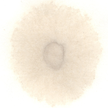

8 часов назад, СИНТЭКС сказал:
  Скрыть содержимое
Бензин, уставшее - понятно,  на момент "24 часа" уже был даже не кант, а край не сильный, но видимый, резьбы и сейчас особо нет. По моим меркам браковочных признаков не было, если слито, то вовремя, с небольшим запасом.
Мне не нравятся сканированные пробы, здесь у вас практически не виден небольшой окрас ЗЧМ, а он скорее есть, чем нет. Ни о чём особо не говорит, просто, бывает, загрязнения вытягивает за край ЗД в ЗЧМ. А! О! - говорит, что база многокомпонентная, есть в составе какая-то чистая синь.
1 минуту назад, Сергей Николаевич сказал:
Вот меня эта капля тоже смутила. Ей всего 30 часов и около 1000 км. Я в них не разбираюсь, но она явно выделялась из ряда. Последующие капли более «свежие», если можно так выразиться. Да, масло из смеси кряка и ПАО.
