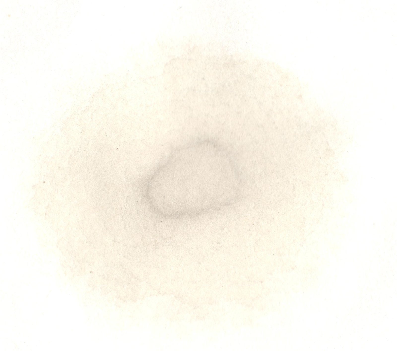

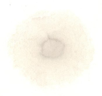

7 часов назад, Евген 48 сказал:
Скинули по почте как ноу нейм (без данных), сколько ещё можно катать, что скажете?
1961502603_.thumb.jpg.6b4b1a6b07bdacabf3caf3d971f3d3a8.jpg1105675516_.thumb.jpg.e4c3a57dd54dabce2d9af507123de677.jpg
Сергей Николаевич прокомментируйте?
26 минут назад, СИНТЭКС сказал:
Еще не уточнил, прошу прощения, все три пробы с одного (моего нынешнего) мотора: бензинового 2.0 TSI. Эта проба вообще шедевр - 120 часов и 3000 км.
Кошмарр! Такие пробы у меня есть с дизеля и как раз с 10 тысяч и с движка с пробегом за 200 тыщ :unknw:
Сажи, конечно - вагон! Получается, Мотюль всё это хорошо поднял.
11 минут назад, Евген 48 сказал:
Дорогой вы наш Евген 48 ,  ;), да вижу я ваши пробы, и эту ноу нейм и другие Ваши "на 100 часов". Мне сложно говорить за любимые Вами *w20, базы нет никакой. Вокруг меня сплошь w30, w40. И разницу я сам вижу значительную, и читаю оценки других любителей, и представляю, что подход от w40 тут не прокатит. Я бы вот к Вам прислушился в оценке.
Мой разум говорит - масло ещё рабочее, но важно ж не перекатать масло, чтоб оно ничего не вывалило. А где он рубеж на 20ках - сие мне не ведомо.

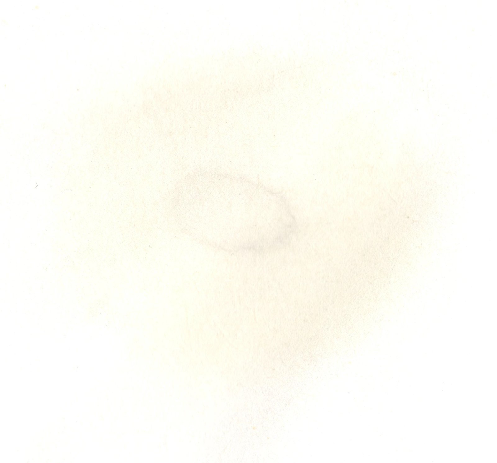

9 часов назад, СИНТЭКС сказал:
3. ZIC X7 LS 5w30 (проба сушилась примерно 3 месяца)
  Скрыть содержимое
Бензин, тоже подуставшее масло, на момент "24 часа" браковочных признаков нет, да и сейчас особо нет с учётом выдержки , ещё бы могло жить. Та же фигня со сканированием, фона не видно, а он нужен. На нем видно ЗЧМ или её остатки. А так - одни догадки.
1 минуту назад, Сергей Николаевич сказал:

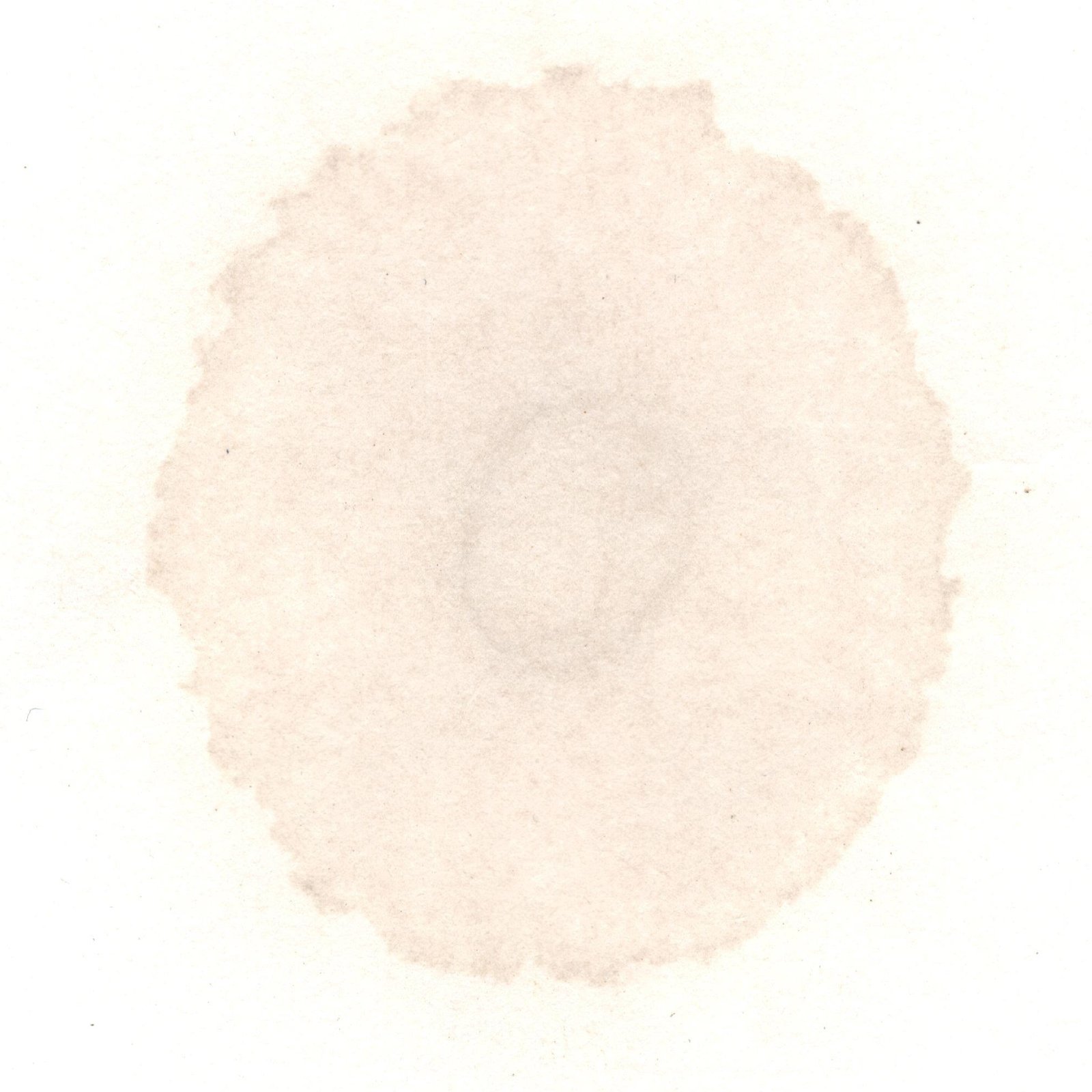

Может быть Вам поможет. Почти 6000 км, мото-часы точно не помню. Около 150-160. Летняя эксплуатация.

11 часов назад, Сергей Николаевич сказал:
Нормальное масло, считай ещё чистое, тыщи на 3 хватит с лёту, дальше снова проверитесь.
Спс. Это вторая капля. Первую, тысячу км назад делал, для сравнения. Следующую ещё через тысячу планирую, для интереса к маслу, на сколько хватит его.
И читайте шапку темы, ваше масло - наилегчайший пример рабочего масла.
Сергей Николаевич, да, читал/читаю. Выкладывать тогда капли более "интересные", с большим пробегом по маслу, так понял? То, что в шапке, ясно конечно, но когда комментарии спецов - это больше информации, ИМХО. Экпл. город.
10 часов назад, Сергей Николаевич сказал:

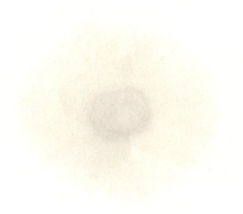

Ну а вы бы дали серию
Сергей Николаевич Всего 6 тестов (капель). Третью Вы оценивали.
1-я: 50 км и 2 часа
2-я: 520 км и 16 часов
3-я: эту каплю Вы оценивали (1030 км и 30 часов):
4-я: 1460 км и 48 часов
5-я: 2100 км и 72 часа
6-я: 3050 км и 103 часа

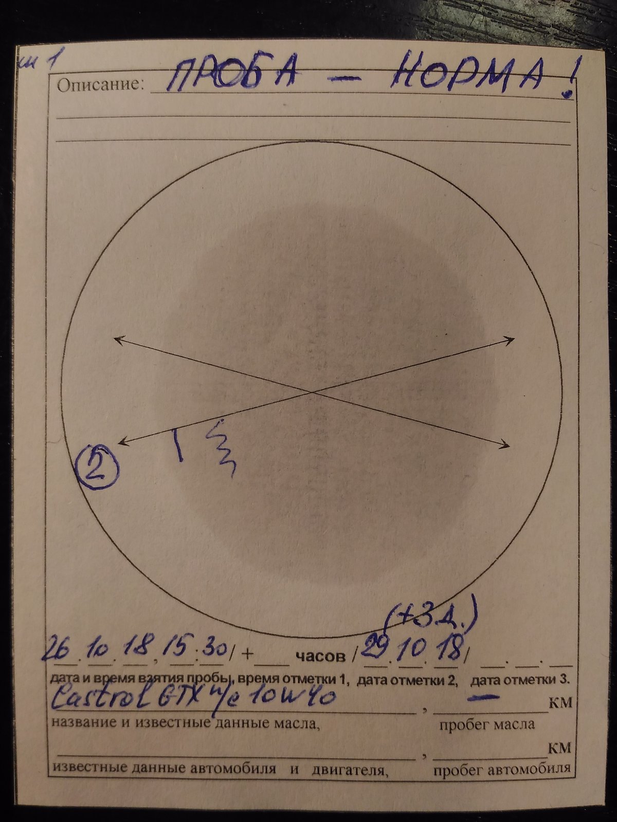

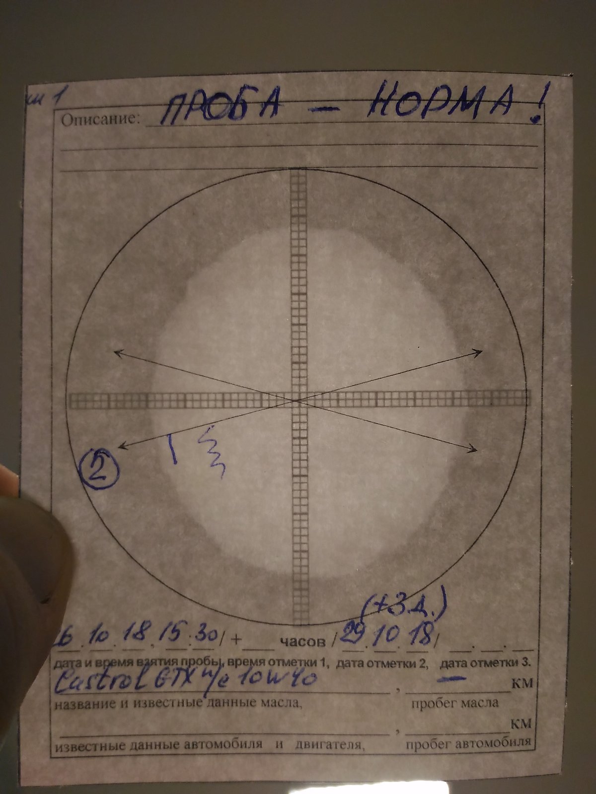

СИНТЭКС ,   заканчивайте пользоваться сканерами, это не пробы.
Вот - проба, нормальная информативная, сделанная на телефон, всё видно:
Всё видно, хотя это чистое масло из канистры - даже неравномерность распределения масла в площади окружности по детальности и интенсивности цвета.
Таки, по вашей серии: 3я проба - как другое масло, сильно выбивается, это всем понятно. Могу подумать на другую бумагу, важность бумаги я обговаривал раньше. И могу предположить особые условия выдержки и/или хранения. Условия выдержки/хранения толком никем не изучен и даже не заявлен, как рабочий фактор, влияющий на вид пробы. Вот я заявляю: влияет, скорее всего. Вопрос в процессе изучения.
Вспоминайте, откуда бумажка 3й пробы?

BAL , выкладывайте, что  хотите обсудить. Именно эта проба слишком очевидна - я бы не тратил на неё электричество и калории.
а я только по этой причине и выложил сюда эту серию, т.к. даже не понимая на экспертном уровне сразу вижу разницу...
2 минуты назад, Сергей Николаевич сказал:
так а чего вспоминать, лежит в полипропиленовом конверте...

13 минут назад, Сергей Николаевич сказал:
понял, мне так ещё и проще...

Нет, я не спрашиваю, в каком конверте лежит бумажка (наверное, таки, в полиэтиленовом), я спрашиваю: где вы её взяли - источник? Эта бумага ровно из той же партии (пачки), что и другие бумаги, или эта бумага другого происхождения - другая пачка, бумага из офиса, другого офиса, сосед одолжил и т.д.? Результат, кстати, выдающийся - не подвергалась ли бумага/проба какому либо дополнительному воздействию, обработке?
03.12.2019 в 14:10, СИНТЭКС сказал:
Я вспомнить уже не смогу, но у меня пробы по разному сушатся. ... Это очень принципиальные моменты для весны с плюсовой температурой на улице?
На "методических" сроках выдержки я разницы не выявил - для любых проб и - для оценки цветов и браковочных признаков. Разница была замечена в размерах ЗД при разных температурах выдержки. А эти размеры применяются в расчётах коэффициентов - поэтому я расчётами коэффициентов тоже не занимаюсь - сразу видна заложенная в методику ошибка.
Ещё разница замечена  на выдержке проб чистого масла (по какому параметру пока не скажу) на сроках более недели, подозревается влияние влажности , т.е. разница для "методического" применения не важная.
