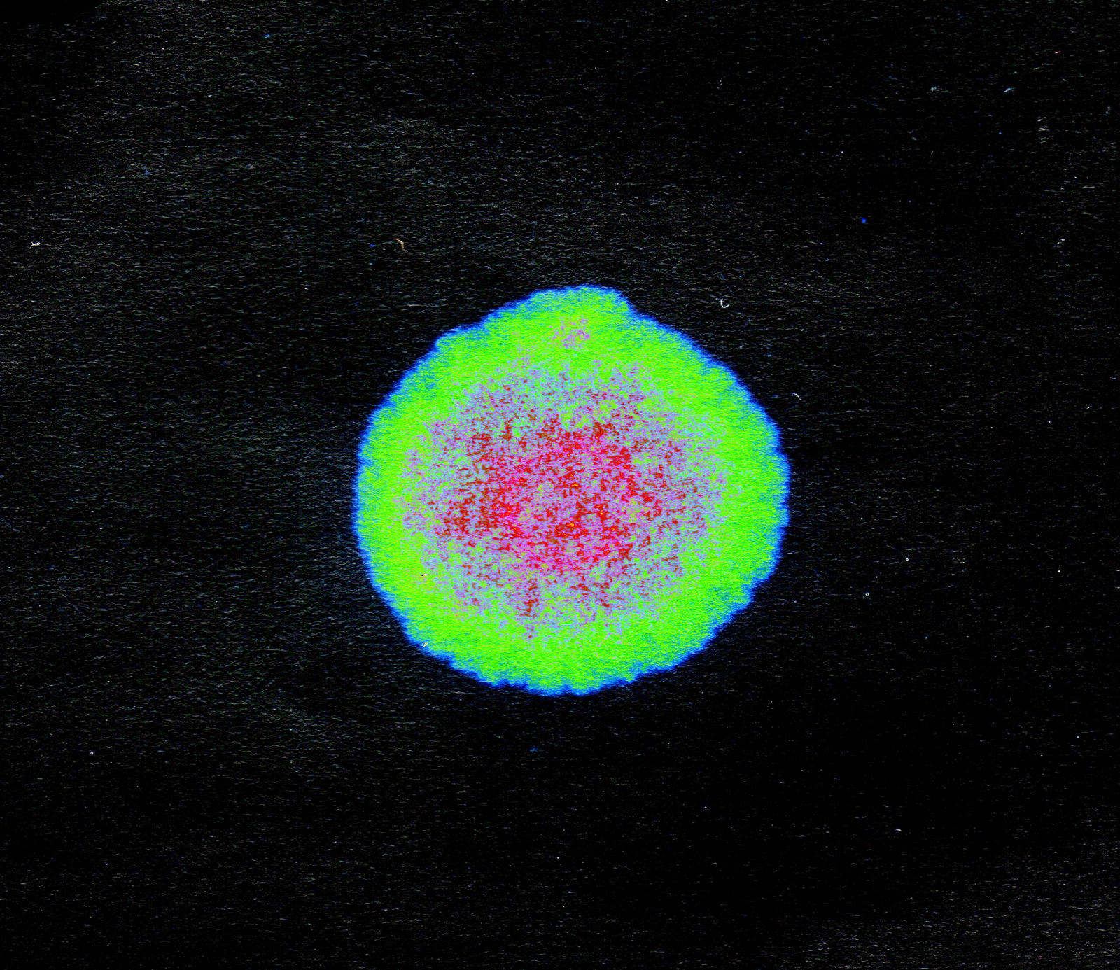

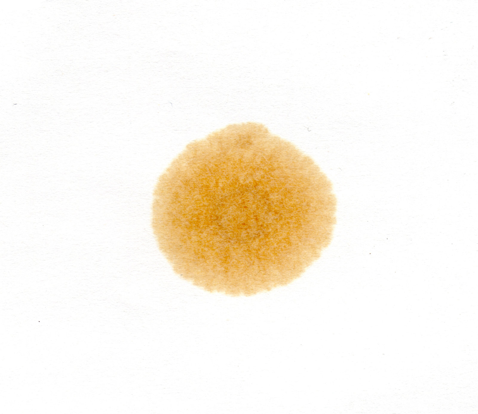

11.09.2019 в 06:09, kroshka4aplin сказал:
Rio 62000 пробега, масло вальвик 5-20, пробег на масле 6800км 110 часов, трасса, горы и пригороды (поездка в Норвегию). Средняя скорость 66 км/ч. Поживет ещё?
13.10.2019 в 15:36, kroshka4aplin сказал:
Продолжение катания Вальвика 5-20
155 часов
8400 км
вроде еще живое, что скажете?

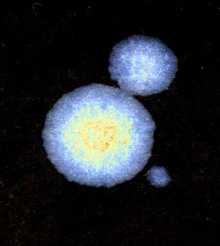

Подскажите по маслу. Живое или нет? 250 м/ч
скан
пила
пила на пилу))))
синусоида
