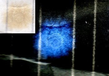

Господа, что с маслом? Пробег 6500, шелл HX8 A5, мотор G4NA. Менять? Или до т. о. Ещё 3000 пройдёт?
Denver 76 ,
масло живое у Вас, но зона диффузии не очень красивая... в срочной замене необходимости нету, но насчет ещё 3 тыс км. ничего не скажу - надо смотреть за динамикой старения масла.
Капельная проба масла ACEA C2 5w-30 Texaco Havoline Energy MS
Двигатель EC5F, 116 л.с. , 1.6 литра атмо. Объем масла в машине - 3,5 литра. Пробег на масле 3050 км. Город/трасса - 40/60%.
Сделал капельный тест.
Пробег на масле 3050 км. (120 моточасов)
Средняя скорость машины после заливки масла — 25 км/ч.
Взял каплю с щупа, после остановки двигателя прошло 10 минут.
Что было залито ДО:
0-5500 км — масло конвейерной заливки (Тотал Кварц 9000 5-40 либо Инео ICS 5-30, не знаю) Прошло 200 моточасов.
5500 — 15000 — Shell Helix Ultra 5w-40 a3/b4. Пробежало порядка 380-400 моточасов. Перекатал скорее всего…
15000-22000 — Total Quartz 9000 5w-40 a3/b4. Пробежало около 270-280 моточасов.
Судя по капле, масло потихоньку начало срабатываться. По формулам математических расчётов, получилась цифра 0,80 при допустимом минимуме в 0,30.
Думаю, что масла точно хватит на 250 моточасов. Для меня это будет 6500 км. А дальше уже будет видно. Будем посмотреть.
Интересно мнение форумчан!

Согласна с вами, что этого масла С2 хватает на 250 часов 6500 км.
К тому времени дальнейший тест на капание, возможно, предполагает более длительный интервал, чем этот.

Ну... Судя по пробе, Вы — НАСТОЯЩИЙ ПАЦАН !
Сергей Николаевич переделаю. Получилось всё как на коленке. Точнее, на приходнике договора. Больше бумажек не нашлось под рукой.

Итак продолжаем .
Камри 2,5, АZ-FE, масло тойота 0w30 А5 , дилерское/разливное, 4,4л. Пробег 9000, из них 4000 трасса (в Крым и обратно) 4 чел, груженая под завязку, высокая скорость, последние 5000 город на 70%
Средняя за весь срок 42км/ч, ~210-220 м/ч
Общий пробег 40т.км, ранее было 0w20, летом 0w30,  дилерское.
Если не сложно, сделайте синусоиду/пилу пжл.
 Мне кажется умирает А5,  ядро разваливается , зона чистого масла маленькая. Собственно это последняя капля, завтра смена на мобил 0w-20 AFS
это скан
Изменено пользователем kuznets
kuznets  ИМХО, это масло А5 протяженностью 9000 км живое и хорошее в эксплуатации.
В центральных зонах и зонах диффузии очень мало загрязнений и грязи.
Незначительное разбавление топлива с хорошей диспергируемостью.
IMHO , this 9000 km A5 oil is alive and good to carry on .
Very little contaminants and dirt present in the core and diffusion zone areas .
Minor fuel dilution with good dispersancy .
Toyota Camry 40 2,4л пробег ; 150тк ; на масле Toyota5w30 8700 км
16 часов назад, sav liana сказал:
Toyota Camry 40 2,4л ; пробег  150тк ;
(прошлый пробег на таком же масле 10 000 км)
Масло Toyota 5w30 ; 8700 км ; 4л
на просвет
добавлено: выдержка 24 часа, ...
Изменено пользователем sav liana
sav liana
Как говорится: опаньки! Какая красота! Мы Вас ждали!
Первое. То, что вы играетесь с яркостью или гаммой, это не очень хорошо. Нужна естественная цветопередача при хорошем освещении без теней с присутствием текстур фона. Т.е. это должно быть фото, скан не желателен. Даже второе изображение толком этому требованию не соответствует. Но, по крайней мере, это изображение - самое пригодное к рассмотрению.
Второе. Нужно обязательно указывать время выдержки пробы до съёмки. Это важно, особенно, в случае наличия браковочных признаков. Предположу, что ваша выдержка больше суток, часов так даже не меньше 36ти.
Третье. Смотрю - всем пофиг на пригодность бумаг для производства проб? Тишина в эфире. Вот вам реальный случай непригодности бумаги. Эта бумага не пригодна для капельных проб! По 5ти-бальной системе, что я по-тихому разрабатываю, эта бумага не пригодна СОВСЕМ,  её балл "минус 2" - самый низкий, больше всего давит браковочных признаков.
То что здесь на фото  признаков хватает, говорит только о том, что масло КАПИТАЛЬНО СМЕРТЕЛЬНО АБСОЛЮТНО МЕРТВО ! Его не должно быть! Его нужно слить ПОЗАВЧЕРА!
sav liana , надеюсь, масло заменено, эту жидкую наждачку использовать крайне не рекомендую.
Сергей Николаевич ,
одноклубник sav liana  как раз первый, кто начал экспериментировать с разными бумагами...
Да и не его это авто, думаю, просто каплю чью-то положил - показать трупака...
Да и не трупака, кстати, но весьма ушатанный продукт
