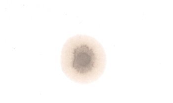

VW caddy 1.6 BSE 151 000км
Shell Helix HX8 5w30 a3b4 + 10% POE
пробег на масле 4000км около 150 м.ч.
Эта проба на 3200км была
1 минуту назад, West Side 58 сказал:
Прокоментируйте пожалуйста
Дизель?
33 минуты назад, West Side 58 сказал:
Нет, Бензин
Что-то ядро слишком грязное на 4000 км.
E_Krendel  Это скорее всего POE отмывает, для этого и было добавлено, Вопрос живое  еще масло?
6 минут назад, West Side 58 сказал:
живое  еще масло?
Пока да, но скоро лучше сменить, если пошла отмывка.

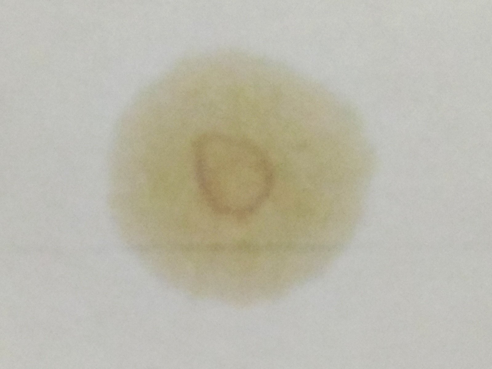

1) Mobil Super™ 3000 X1 5W-40 , бочка,
2 присадки ( Супротек Актив-Регуляр и Forum синтетик актив)
2) Рено Логан 1 2009г, МКПП, К7J
3) Общий пробег 265000км
4) пробег на масле на момент взятия пробы -  15000км  (70 % трасса, 30% город)
5) апрель-ноябрь 2019
6) неизвестно, ибо ни кто не следит.
7) Израсходованное топливо - 1200л
8) Проба взята со щупа теплого двигателя, сушилась на подоконнике 23часа
9) Объём заливаемого масла - 4л, (масло не доливал)
Масло в Рено Логан 1 планирую заменить на ЛУКОЙЛ 5w40 армотек, ибо бочки Мобил 1, в месте настоящего проживания нет.
    И кто что скажет по капле? Годно?
2 часа назад, Святослав Рихтер сказал:
Вроде как, надо брать с горячего, через 3-5 минут после останова. Если долго стоял, грязь отстаиваться успевает в тонком верхнем слое, как раз где щуп.
