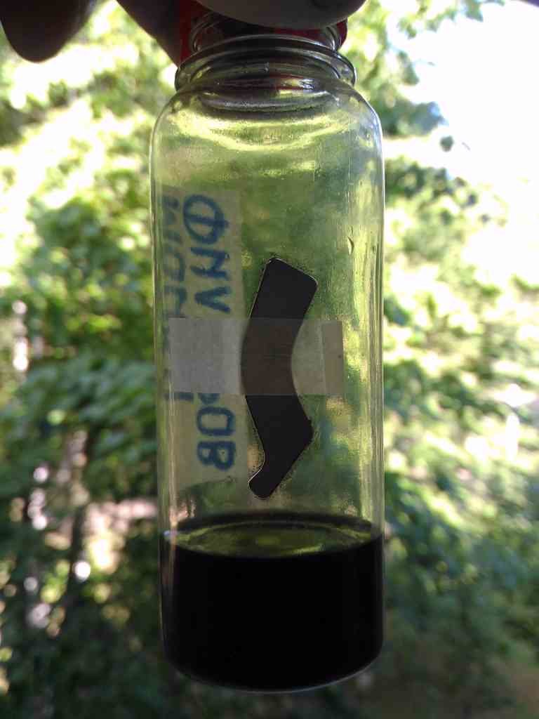

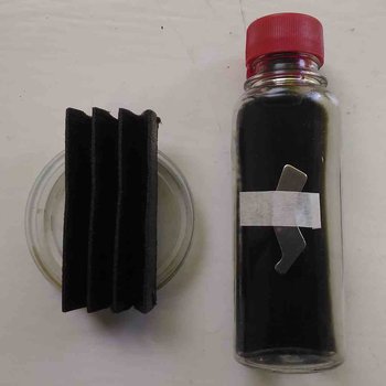

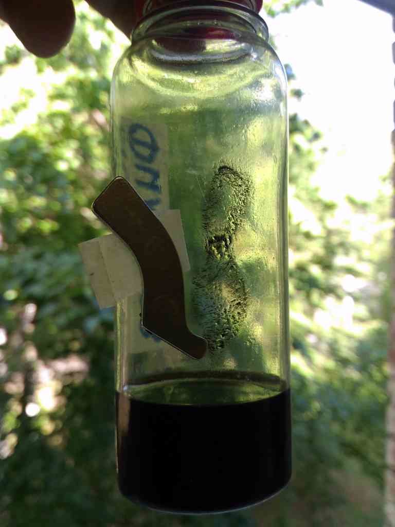

Из крайнего распила фильтров:
Участок грязной гофры моется в керосине, извлекается из ёмкости, на ёмкость навешивается магнит:
Дальше грязь прокатывается по ёмкости вдоль магнита:
и потом магнит аккуратно медленно отсоединяется:
И дальше наблюдаем магнитные материалы износа, причём - только часть - за раз не всё выходит, на 3ю замену керосина тоже есть остатки. И что на фото - это только одна девятнадцатая часть магнитных материалов от содержимого целого фильтра с 2х литровой аудюхи после 10 т.км на Мотюле Специфик 507 5w30, дай бог памяти. А 100% не магнитные металлы там тоже есть. И этот износ идет плюсом к анализу, и меряется микрограммами, не дай бог - граммами!

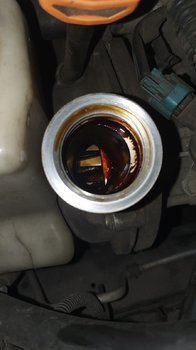

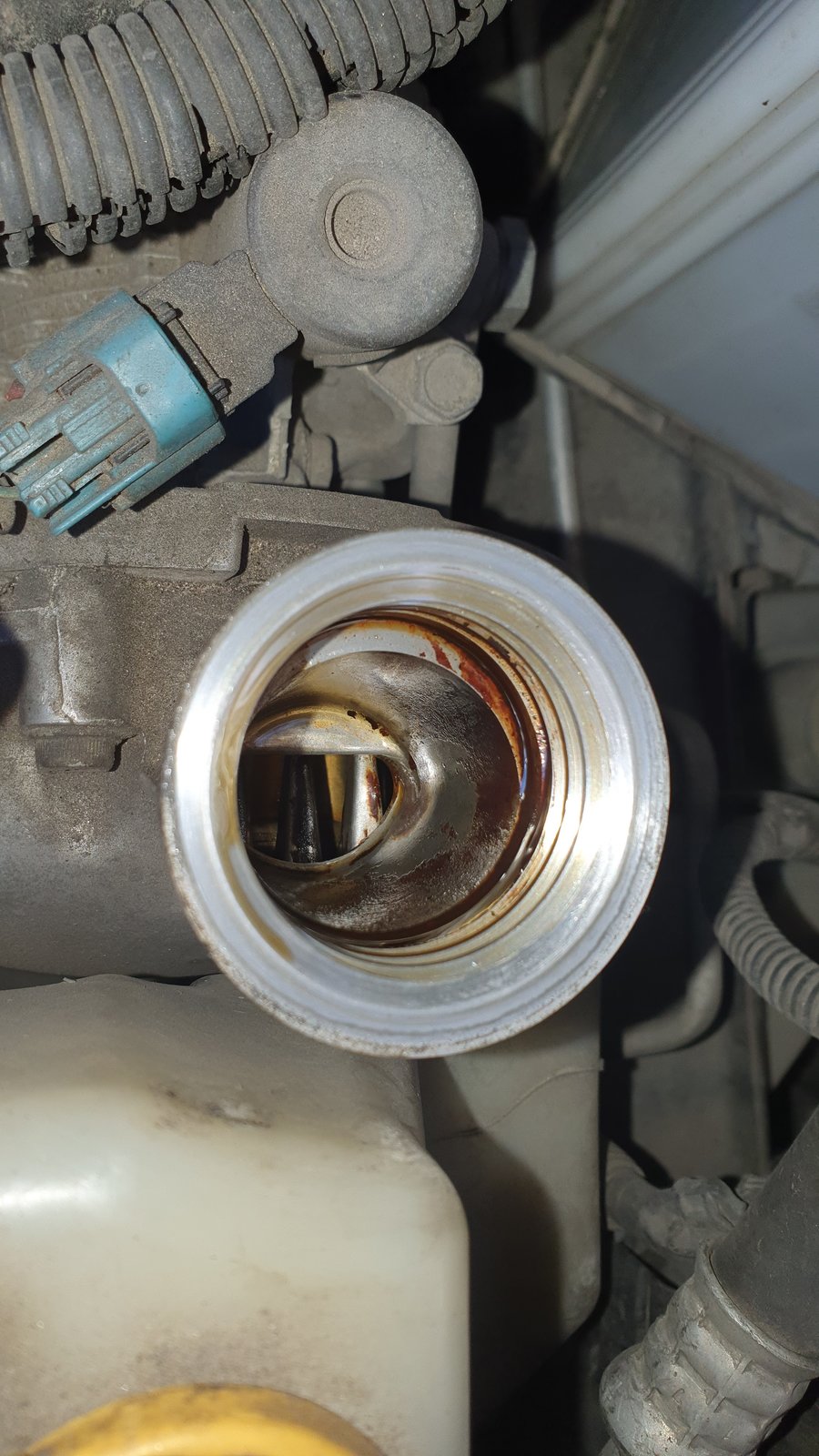

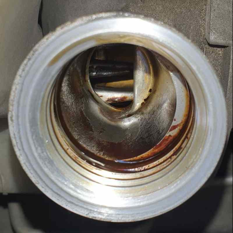

Простите мою наивность и простоту,  а где здесь бензин или разбавление?
3 часа назад, Agnosto сказал:
zeng Да, в туда и буду отправлять анализ.
Сергей Николаевич  По сути, это какой-то очень сильный растворитель. Поэтому было выбрано 5-40, чтобы иметь запас после разжижения.
Горловина до заливки и сразу после заливки.
Изменено пользователем Agnosto

Потом, Agnosto , горловинка "после" у вас довольно сухая - тряпочкой не протирали? И свето коррекция для сравнительных фото - это лишнее.

31.10.2019 в 14:07, Сергей Николаевич сказал:
Так, и как на ощупь, что дальше делали с этим "осадком", только ли в керосине можно топить или можно в другом "растворителе"?
Пробка с магнитом была, если да, то что делали с "ежиком"?
Сергей Николаевич тряпкой не тер, коррекций не делал (телефон сам делает всё на автомате). Фото делал по 5 штук до и после. В этой теме не вижу смысла выкладывать их все. Про сухую не понял. Залил сначала масло, потом растворитель, потом фото после.
