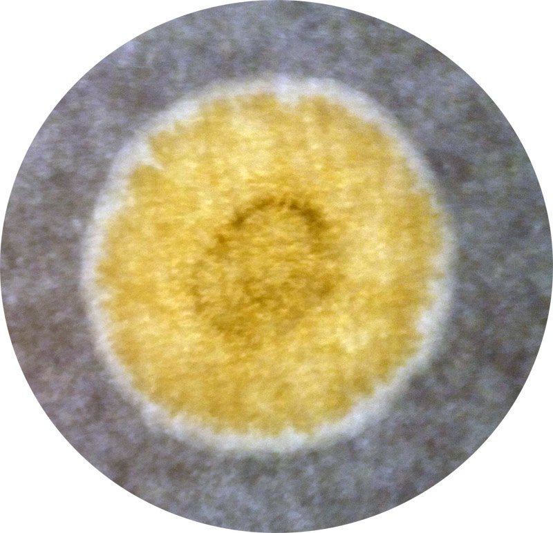

Капельные тесты ОБЩАЯ
1) Заводское 0W-20 (судя по анализу здесь)
2) Nissan Qashqai J11 MR20DD
3) Общий пробег - 2651 км
4) Пробег на масле на момент взятия пробы - 2651 км из них трасса/город - 10%/90%
5) С 18 декабря по 21 февраля
6) 99 мч
7) 263 л
8) Проба взята после города, сушилась 19 часов дома при температуре плюс 20-22
9) Объём заливаемого масла 4.5-4.7л (сухой) при замене вроде 4-4.4л, доливок не было
Похоже, что ядро разрушается, что скажете?
Изменено пользователем dimon1707
dimon1707 ядро в стадии разрушения; много продуктов износа - сливайте.
Только что, Dumus сказал:
Спасибо, так и подумал. Но как-то прямо мало пробега и моточасов для масла, что-то с завода не то льют видимо)

да, масло уже подходит. Тем более что обкатка и ~3ткм, меняйте масло.
3 минуты назад, dimon1707 сказал:
Всё там нормально льют, на обкатке идёт притирка деталей, так что нормальная практика на ТО0 (1 - 2 тыс. км.) сливать заводское.

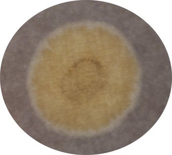

Прокомментируйте пожалуйста пробу.  (Отсутствие четкой границы внизу и эллипсная форма ядра из-за касания щупа бумаги, заметил только после сушки.)
3 часа назад, some man сказал:
не понятно , это две капли на просвет при разном освещении?
paha_mch Это одна капля на просвет. Наверху оригинал, ниже добавлена автоматическая цветокоррекция.
Изменено пользователем some man
some man сделайте обычное фото при нормальном дневном освещении, без всяких коррекций, а лучше всего прогнать через сканер(это уберет все внешние факторы - освещение, автокоррекции камеры и т.д). Кстати и качество офисной бумаги тоже играет роль.
Изменено пользователем paha_mch

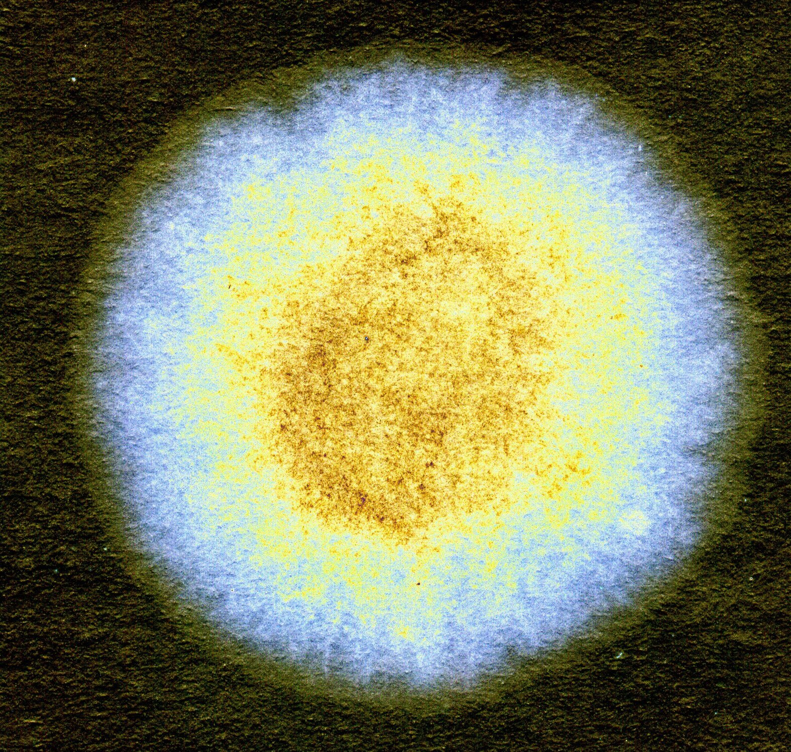

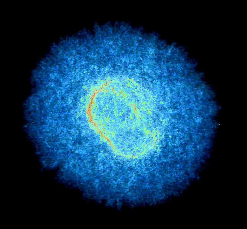

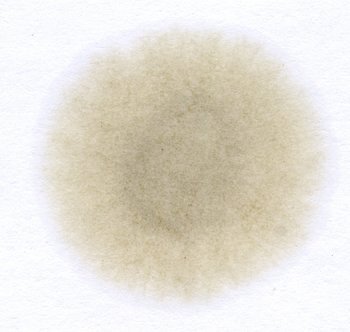

Вот отсканированная проба без коррекций и прочего.
41 минуту назад, some man сказал:
Пила
Синусоида
some man если капля у вас сохла 24+/-ч, то капля у вас только начала работать,
А вообще у вас всю информацию надо все вытягивать, оформляйте шаблон на будущее.
