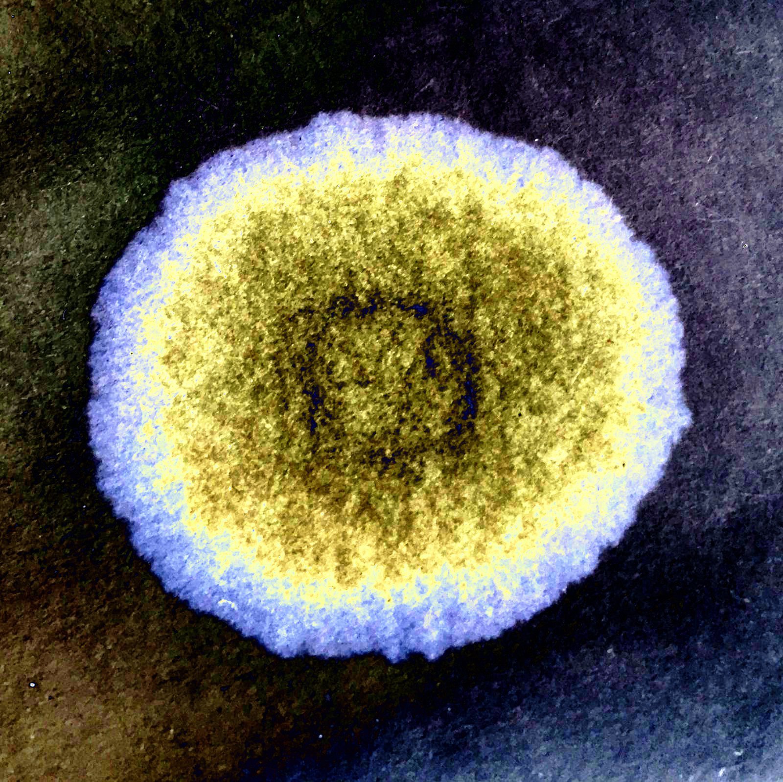

СИНТЭКС как так получилось, что ядро - квадратное?
Dumus я даже хз что тебе ответить:unknw: давай будем считать, что это суперэллипс:)
Как-будто дизельная капля.

15 часов назад, Евген 48 сказал:
завтра досохнет и посмотрим.
22 часа при температуре +24
2 часа назад, СИНТЭКС сказал:
0685254C-553F-4229-AF19-10AC8D169D3B.jpeg.9ab619e251eb7676006431bb4ae3ecea.thumb.jpeg.da6b9c02c300cf71e06f3f6270625511.jpeg
масло под замену, зоны чистого масла почти нет, капля больше начинает походить на дизельную. Не знаю, но похоже нахваталось где то сажи. Может бенз? Здесь у нас в РБ уже начинают возмущаться на повышение расхода топлива из-за  загрязненной хлорорганическими соединениями нефти.

1 минуту назад, paha_mch сказал:
я вот думаю, не связано ли это с немного повысившимся уровнем расхода масла со среднестатистических 100-120 мл на ткм до 170 мл...
