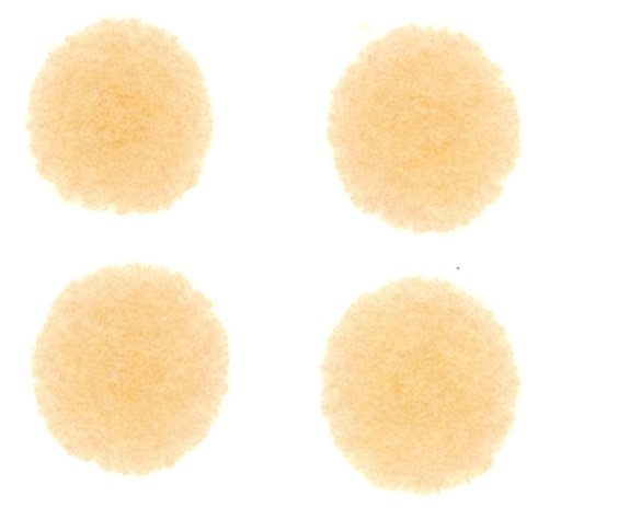

Всем привет!
Лачетти 1.6   f16d3 ГБО
Shell Helix Ultra ECT C2/C3 0W-30
общ пробег 165240км
пробег на масле 5080км - с конца октября 2019по сегодня
390 моточасов
расход газа примерно 750 л, бензина - 40-45л
проба с горячего, фото после 20ч на батарее
Долил за это время примерно 2,4л.
Посчитал коэффициенты по формулам:
ДC=0.72
Кмпр=0,82
Кмд=1,88
Есть ли какой криминал с маслом по этим вводным??

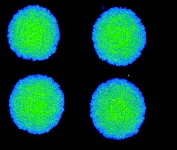

Sanlis по ходу Шелл 0-20 рулез, живее всех живых.
Ну и я твои подкину, раз уж сделал.
ориг, пила, синус.
228038245_.thumb.jpg.7aa06852e1bb356012616f5bf9b38478.jpg1100191452_.thumb.jpg.93a45f68a7634b7e3c121142d74857a7.jpg542797885_.thumb.jpg.bcb379bcd198605fa0f01cac17359a74.jpg

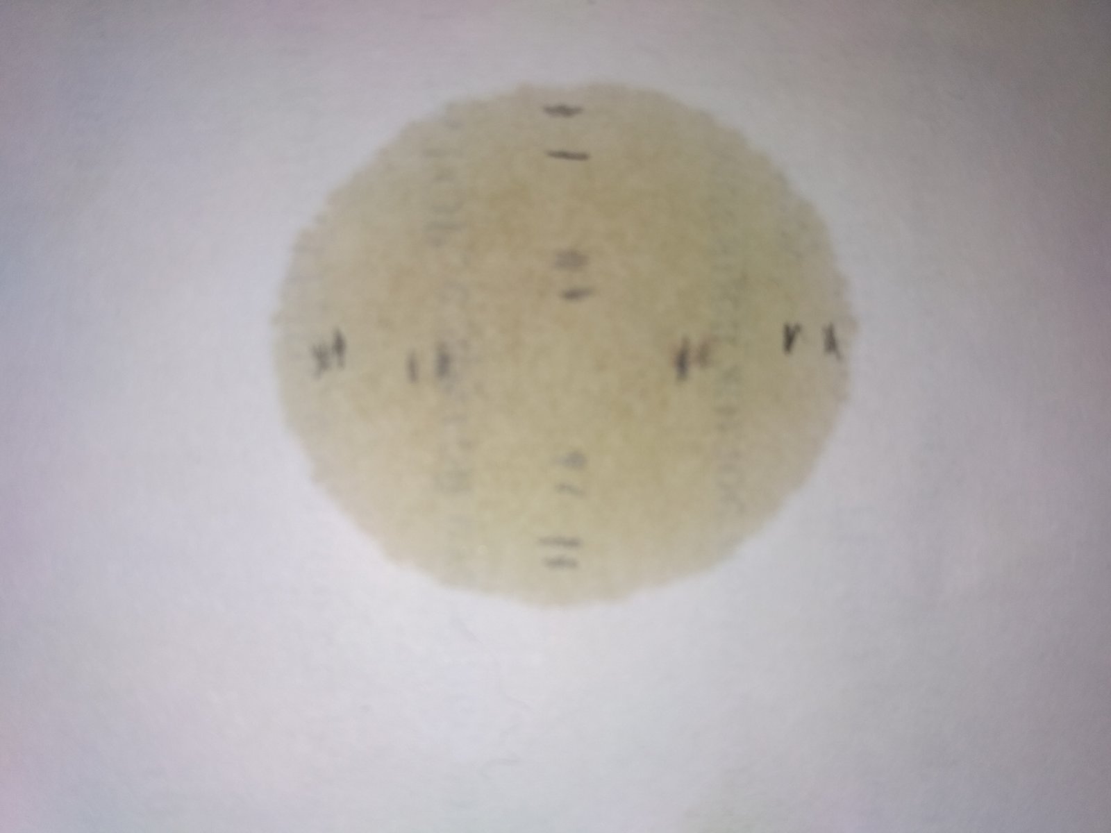

Евген 48 а вот
здесь что можно сказать по масло? Или совсем фотка не получилась?

а вот это где?:pardon:

ссылка
yoshiida да по хорошему нужен скан, но для 106м.ч. выглядит не очень, но не хлам.
п.с. 150мл. это нормальный жор для нового авто?

Для CWVA считается норма. Примерно 1 из 10 не ест, а остальные кушают. Но у меня такое только зимой, летом такого нет. Да и доливал всего раза 2 или 3 за 52т.км при заменах не более 5 т.км
