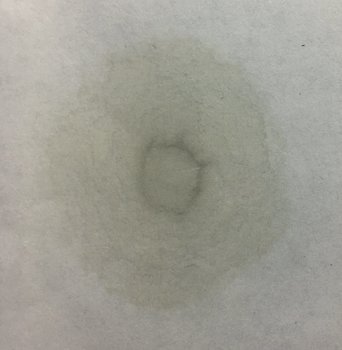

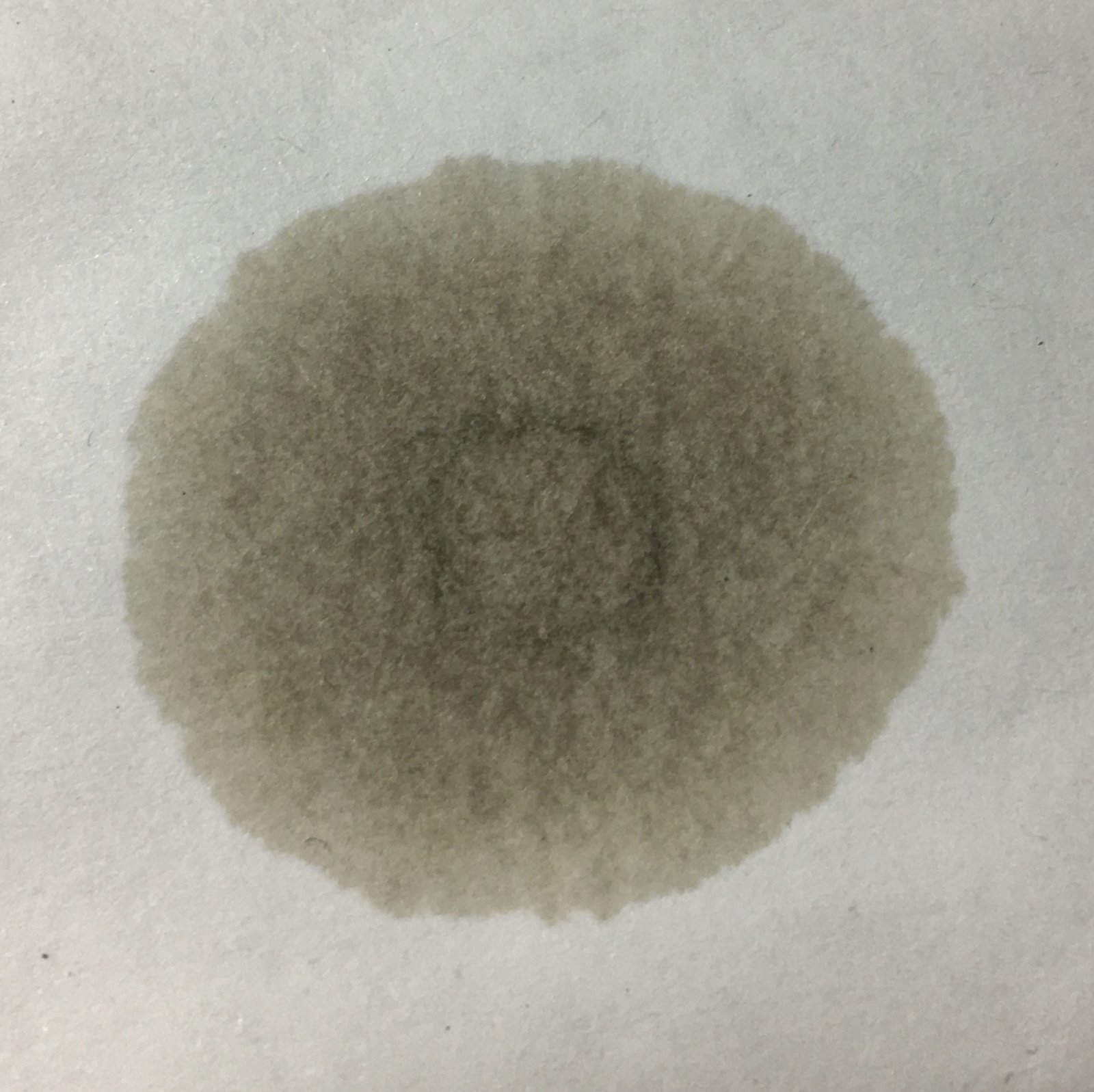

СИНТЭКС Что то рановато для смерти масла :pardon:
Это же ПАО ?
Вижу много топлива ...
4 минуты назад, DRON 33 сказал:
Я тоже так думал, это 3 замены без промывки. Обычно полнообъёмную промывку делаю через раз.
5 минут назад, DRON 33 сказал:
Это же ПАО ?
ПАО+ГТЛ+Кряк+Эстеры
6 минут назад, DRON 33 сказал:
А я вот нихрена не вижу:pardon: Только испачканную бумагу...
1 минуту назад, СИНТЭКС сказал:
ПАО+ГТЛ+Кряк+Эстеры
Самый цимес . Да , странно :sorry:
Только что, DRON 33 сказал:
Да , странно
Я сам пробакланил последнюю замену. Не проконтролировал сам от начала и до конца. Забыл канистру взболтать как следует после года хранения. В общем, с самого начала в тот день всё пошло не по плану. Даже не знаю, добросовестно ли откачали все 250-300 мл отработки из картера:unknw:
СИНТЭКС твоё масло , согласно этой картинке , я бы отнёс к среднему , но уже требующему замену в скором времени
СИНТЭКС резюмирую - масло с3 убито нашим топливом :D Вот тебе и ваг504 , наглядно в условиях России
ага, 14 из 15-ти предыдущих С3 не убивались, а тут раз - и сдохло:acute:
Хапанул разок  "хорошего" топлива :unknw: Звёзды так сошлись :D

Ещё меня настораживает увеличивающийся расход масла , видимо колечки худе держат и уже начинают пропускать , масло в КС , а продукты сгорания из КС в масло ...
2 минуты назад, DRON 33 сказал:
Меня тоже, даже больше, чем капля. правда я давненько (полтора года) маслоотделитель не смотрел. 40 ткм прошёл, может менять пора...
3 минуты назад, DRON 33 сказал:
не засрались ли полусинью и Лукойлом... Даже не знаю на что и грешить...
Естественно, если масло горит, то продуктов деструкции в масле будет больше

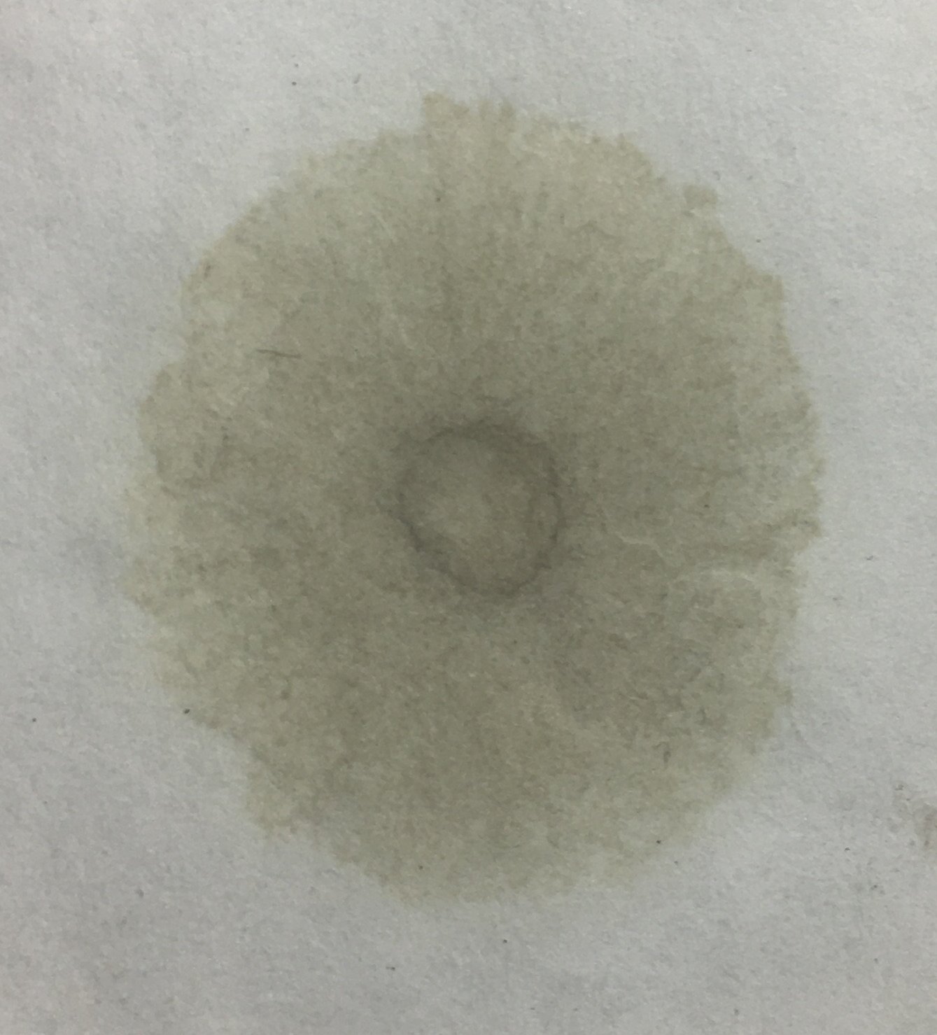

3 часа назад, СИНТЭКС сказал:
22 часа при температуре +24

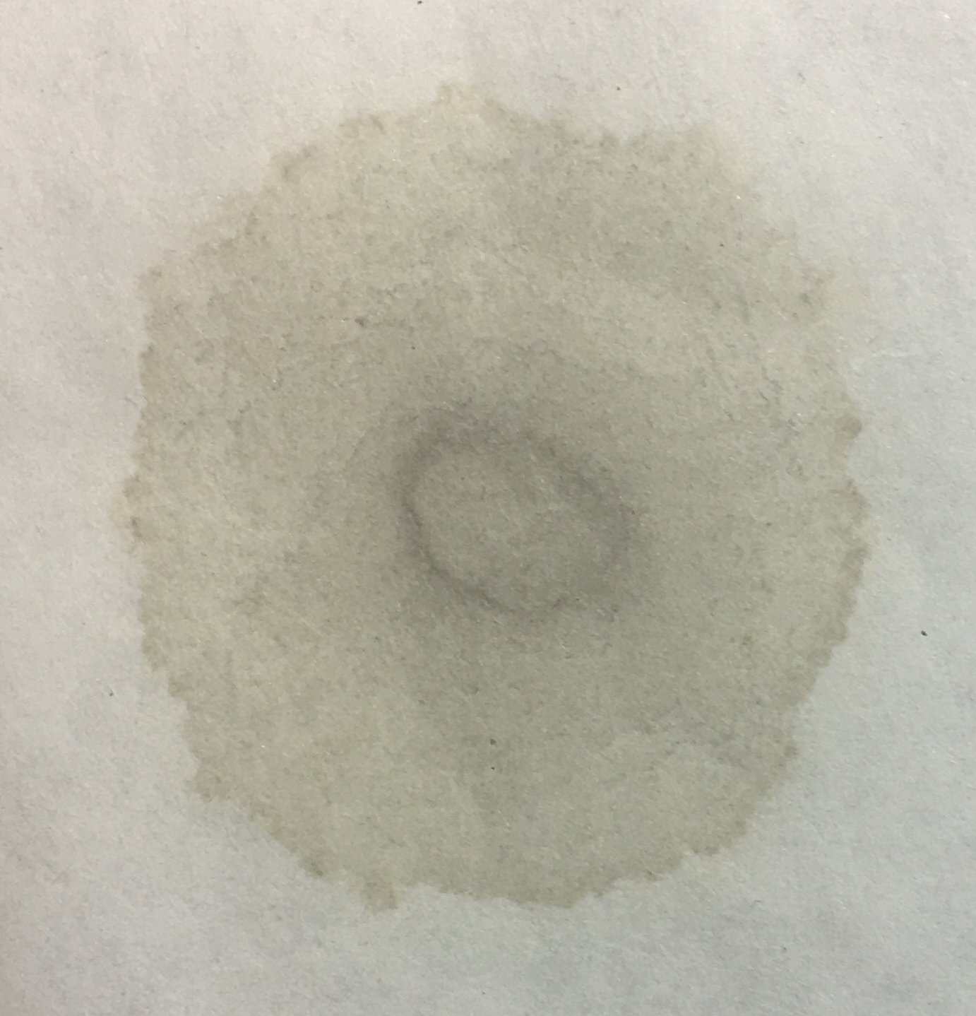

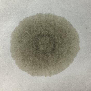

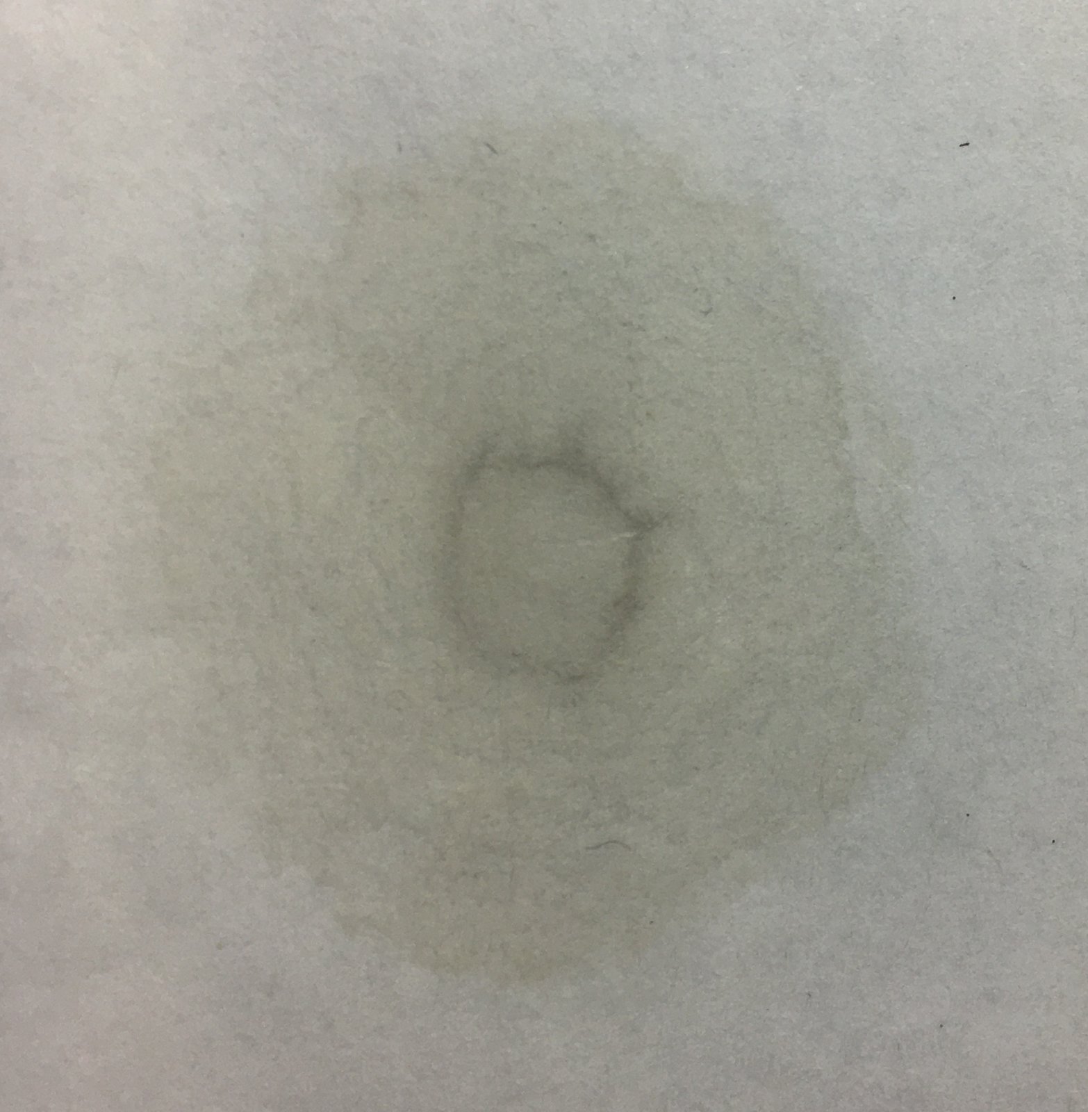

Вот в дополнение пересушенные капли с такого же пробега по часам и километрам:
Mobil1 ESP Formula 5w30 (прошлая зима):
ZIC X7 LS 5w30 - лето 2019 (пробег почти 6000 км, часов столько же)
Lukoil Claritech 5w30 (Осень 2019)
