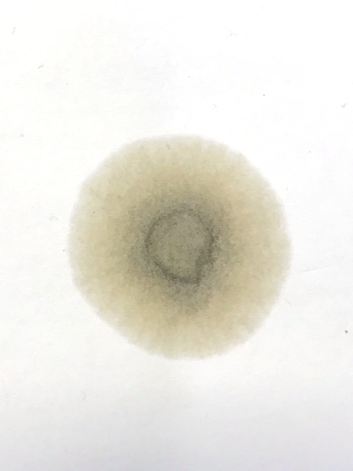

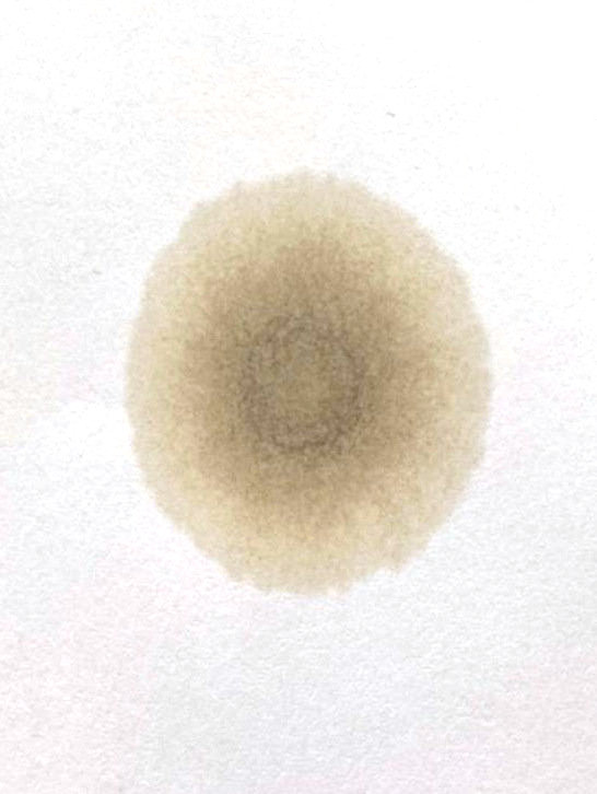

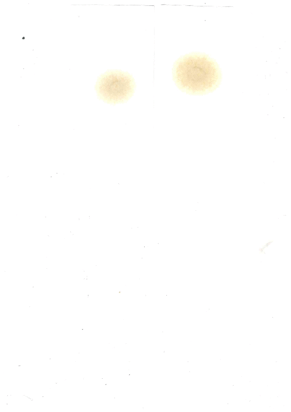

Друзья, всем доброго дня!
Подскажите по моим каплям)
Пробег общ 240тыс
На этом масле 5тыс
город/трасса 60/40
двиг. 4GR-FSE (lexus is250)
масло 0w30 lexus
второе фото на просвет
Сушка около 18ч при комн.t
Спасибо!)
Изменено пользователем Роман48

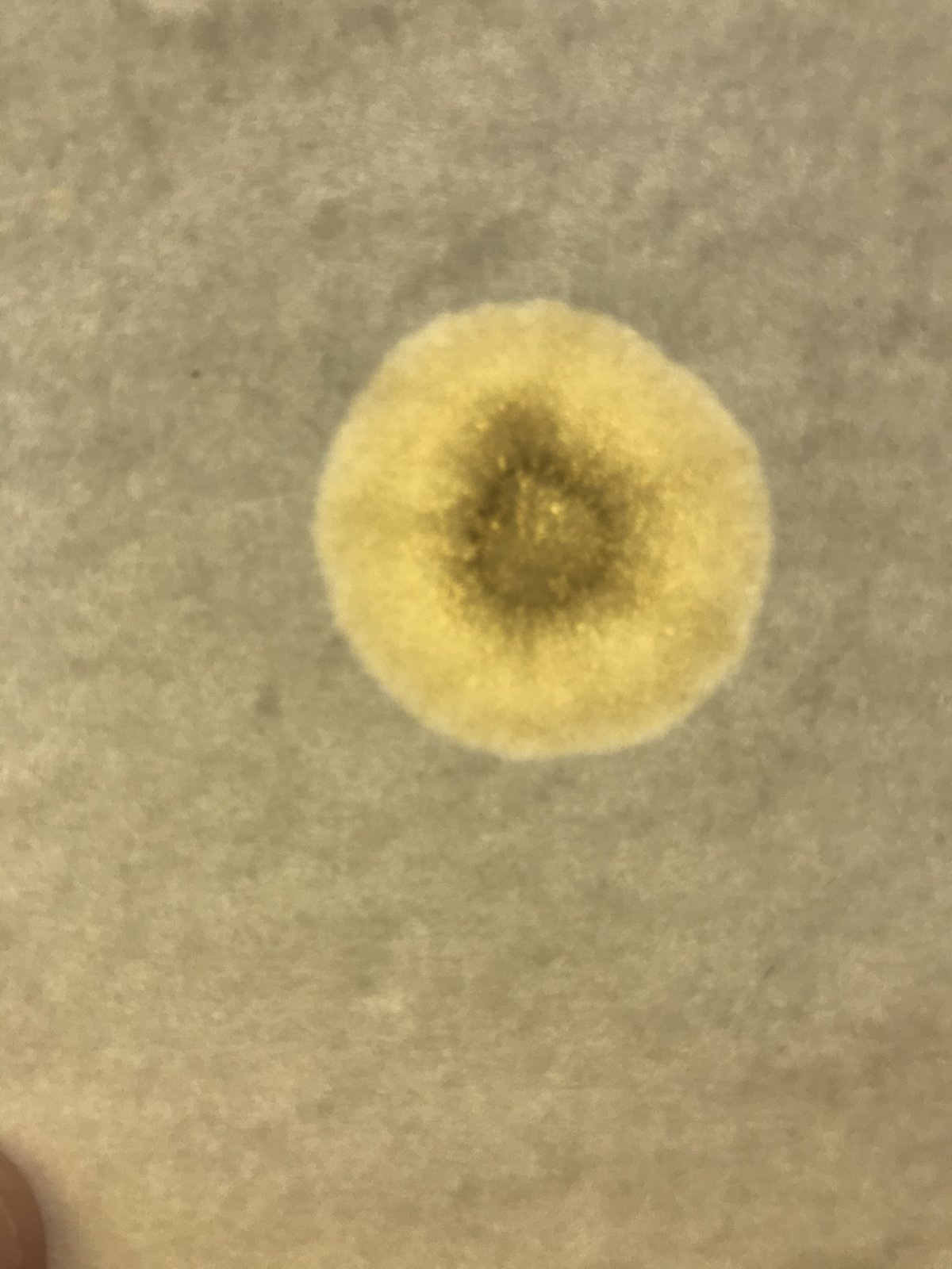

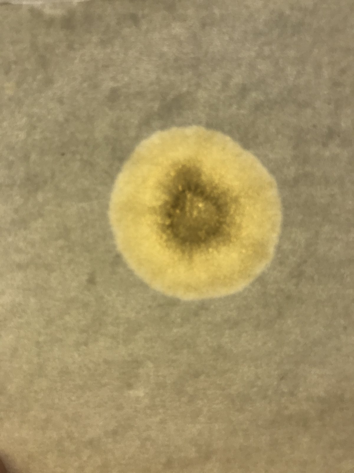

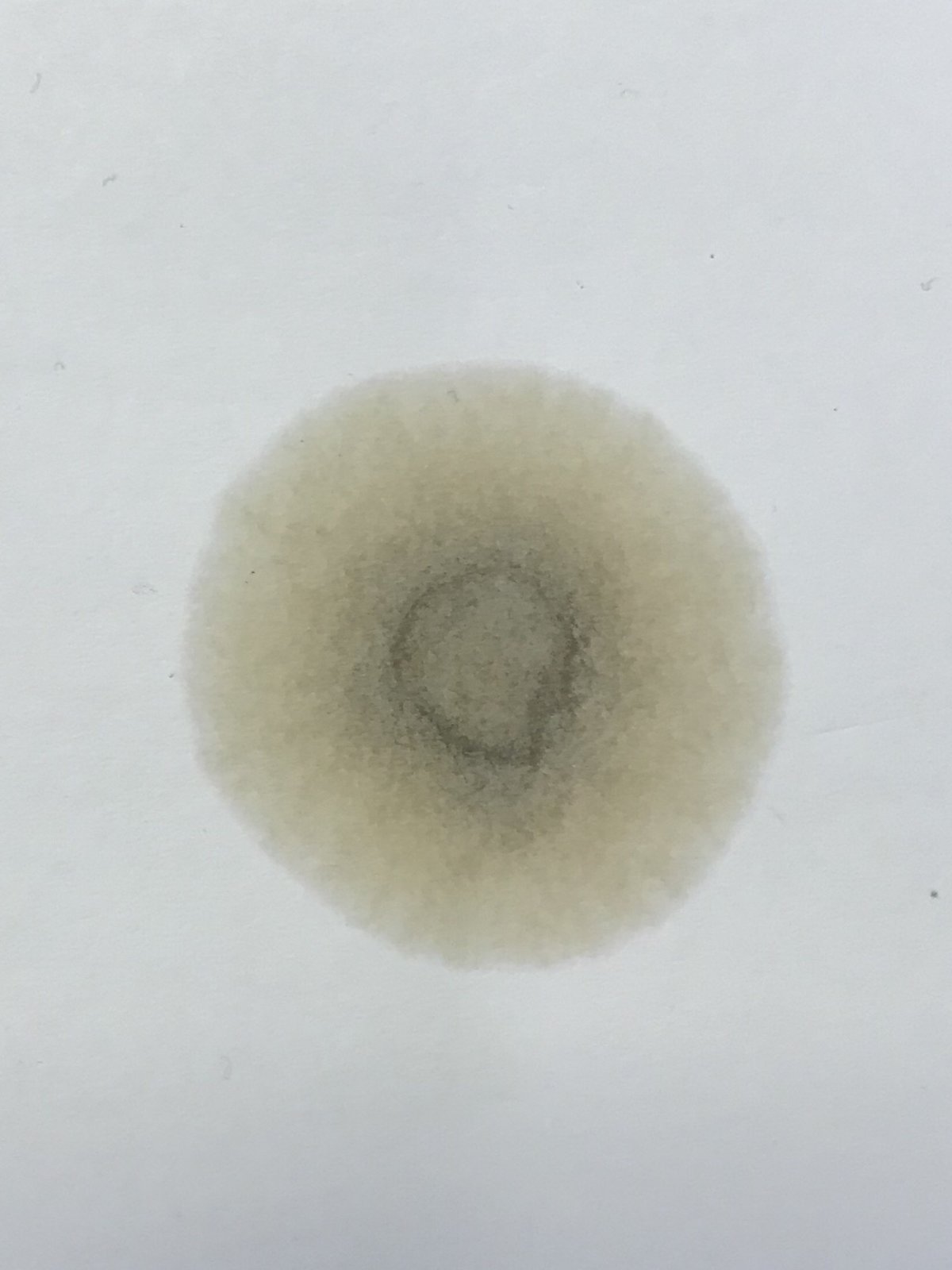

Добрый день всем форумчанам!
1. Mazda CX-9, 2019, 2.5t
2. Amsoil SS 0/30
3. Общий пробег 8100км
4. Пробег на данном масле 4000км, с конца октября по нынешний день. Трасса 1000км, остальное город, в режиме жесткой пробки(средняя скорость примерно 8-10 км/ч). Частые прогревы на хх. Запуски без подогрева до -5-10 градусов, остальное либо Вебасто либо теплый гараж.
5. Средний расход топлива примерно 23-24 литра на сотню.
6. Проба взята на полностью прогретом двигателе, спустя 4-5 минут после того как заглушил, первая капля со щупа.
7. Сушилась 22 часа на табуретке возле батареи, в теплом гараже.
Как думаете, есть еще запас или пора менять? 11BCC889-523D-4345-A2C8-B6B911FF2348.thumb.jpeg.8782c28aa1b7f6deae843db1a5c6f919.jpegA3186921-230A-4536-A1D8-B2327A14507C.thumb.jpeg.db6e1cd1c5d1369e1c6a7b598fdec11f.jpegE103EA8B-D054-446C-9631-DDFB743E33BB.thumb.jpeg.d4bb74977800b01cf1ef0b4ece937c95.jpeg
Последняя фотка на просвет.

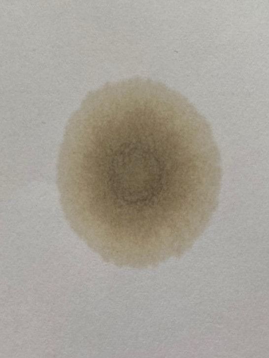

Привет. Пробег на масле (заводская заливка) 9540км-143 М/Ч. Сушка 24 часа. Как думаете выдержит до 15тыщ.?
doc02081320200305050329.docx
Другой скан
@formula den
1386816528_Amsoilss0W30.thumb.jpeg.048b7898d366e9815a120e233da2a02c.jpeg1576389344_Pila_Amsoilss0W30.thumb.jpeg.32ecdbda50bb50ce559a64f6cfa36685.jpeg
Вроде ядро начлось разрушаться. Дифузная зона довольно грязная. Но есть довольно большая площадь чистого масла (синяя).
Катай еще 1000 км и сделай другую пробу.
Следующий раз попробуй сканировать!
1 час назад, дидосивик сказал:
@formula den
Спасибо! Заказал уже масло на замену. Тыщу вряд ли накатаю. Но перед заменой сделаю пробу.
Честно говоря удивлен, что Амсойл СС  так быстро сработался. Хотя наверное для таких умозаключений, лаб.анализ надо сделать.
Я думаю, щелочное у него упало. Как многие лаб. анализы показывать. Если ты не сливал остаток...
Катай дальше. Есть запас для 1000 км. Потом увидим какое его состояние.
Изменено пользователем дидосивик
1 час назад, formula den сказал:
Считаю ваше масло отлично поработало и еще живое. С вашей средней скоростью 10 км/ч и пробегом 4000 км - это 400 м/ч. В Минске я бы пробежал за это время 16000 км.
9 часов назад, paha_mch сказал:
Да уж. Я примерно расчитывал, что мои 3-5т.км будут равны примерно 8-10т.км в нормальных условиях... Да еще смена работы привела к увеличению годового пробега вдвое - раньше, за год 4.5-5.5т.км накатывал, а тут с октября уже 4т.км.... Вот и озадачился капельным тестом и как оказалось не зря...
Ребята, всем большое спасибо за помощь. Масло скоро сменю, как приедет. Тест перед заменой сделаю ради интереса.
06.03.2020 в 14:10, Роман48 сказал:
Пробег общ 240тыс
На этом масле 5тыс
город/трасса 60/40
масло 0w30 lexus
Спасибо!)

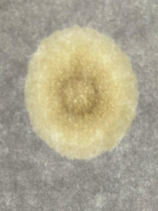

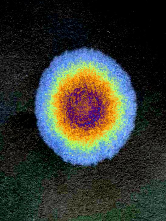

Всем доброго дня! Подскажите плиз по моему тесту.
@Роман48
IMG_9345.JPG.012585c389049fdfd9aa7cc0e125fc50.thumb.JPG.0f2712a60ae3cded6e1d299caeec96a0.JPGPila_IMG_9345.JPG.012585c389049fdfd9aa7cc0e125fc50.thumb.JPG.60b695cb2124d83e1628c90c919dead3.JPG
Похоже как у formula den. Чут-чут хуже...
А всего лишь 5тыс пробежал... В принципе как и предполагал, 5-6 и замена. Зато дилер ооочень убеждает, 10 тыс межсервисный интервал.
Lexus 0W30 это Ilsac GF-5, да?
В этом случае его ресур 150 - 170 моточасов.
7 часов назад, Роман48 сказал:
Надо сканировать, может после скана капля получше выглядела бы.
