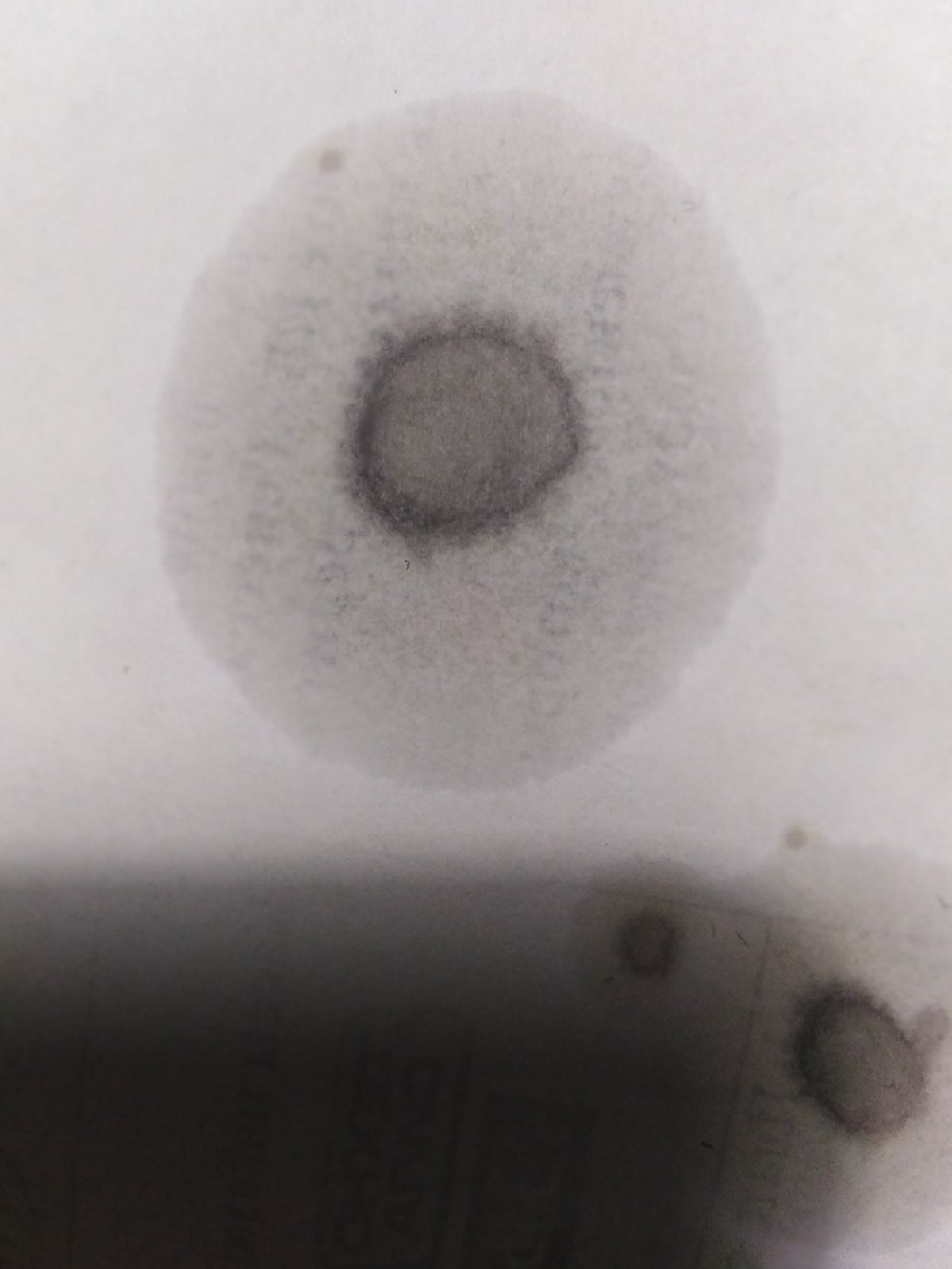

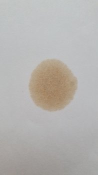

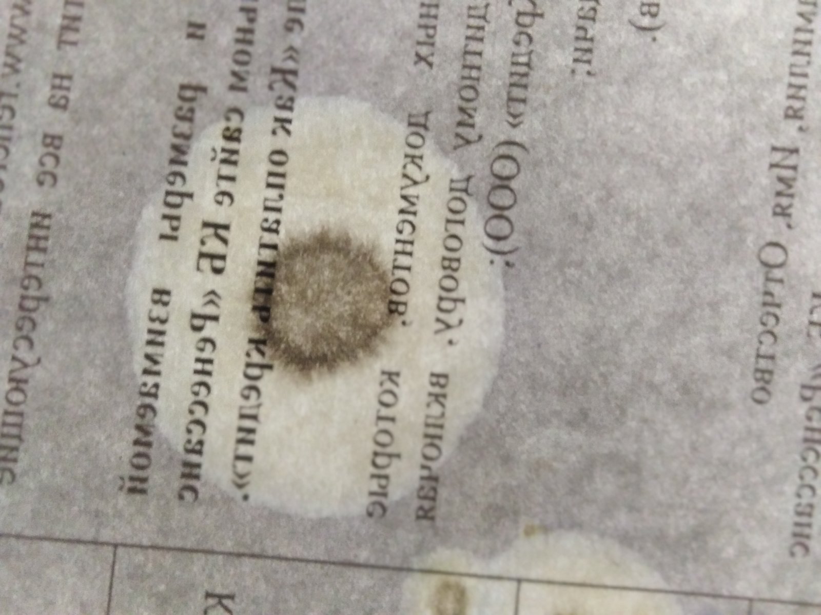

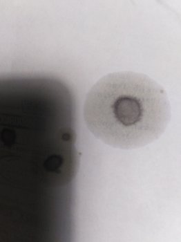

Приветствую всех! Прошу оценить мою каплю. Катаю NoName 0w20 с ПОЕ 7%.
Пробег на данном масле 2100ткм. Измерения ресурса масла показали 0.9. :unknw:
Интересно, почему ядро такое чёрное прям? Моет?!

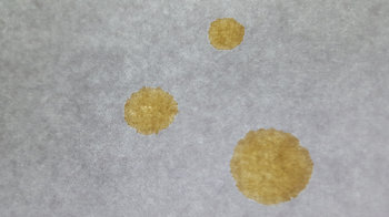

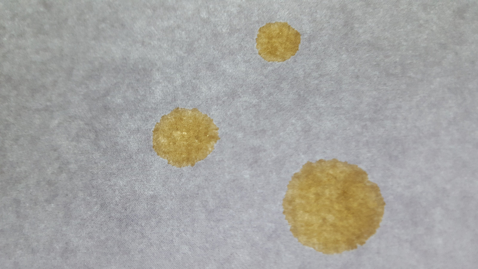

Продолжение катания Вальвика 5-20
155 часов
8400 км
вроде еще живое, что скажете?
34 минуты назад, kroshka4aplin сказал:
Да, живое...
Капля выглядит немного не досушенной, может показалось
1 час назад, FenixDv сказал:
Не круто с замесом?
Что-то собирает, да... ДВС-то какой?
Урфин нормально, до этого был замес 10%,но и масло другое было. ;)
Ну капля в целом норм? Или у неё уже ресурса немного осталось? Края плавные, не рваные. Сушилась 18 часов на стекле.
16 минут назад, FenixDv сказал:
Капля нормальная в остальном, масло видно, что свежее.
Но ядро, конечно, смачное такое... Есть что отмывать так стремительно?
Урфин так в том то и дело, что до этого капли не делал. А тут решил и вот тебе :unknw: эстеры давно добавляю, может топливо такое :unknw: (онли 95)
