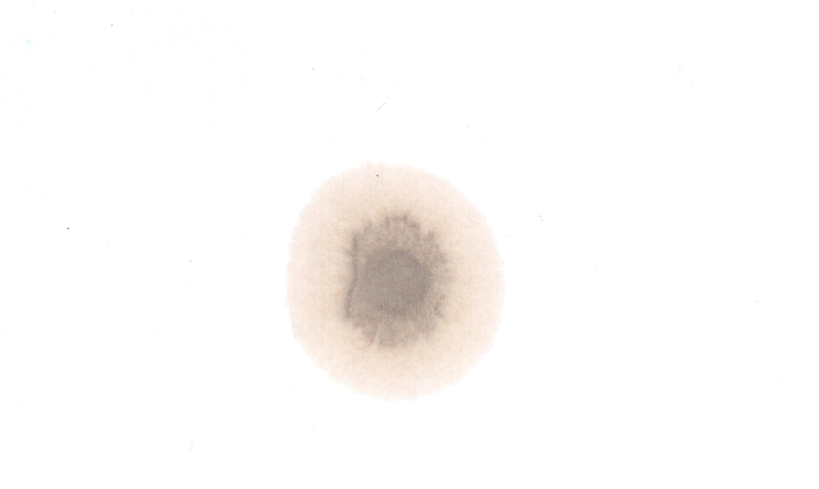

Прокоментируйте пожалуйста
VW caddy 1.6 BSE 151 000км
Shell Helix HX8 5w30 a3b4 + 10% POE
пробег на масле 3200км
Проба с горячего мотора, сушилась 23ч при + 20

Привет! Мое мнение: масло рабочее, в моторе есть чего отмыть. Ни разу процедурами промывки двс изнутри не занимались? Я бы применил BG109, а потом промывочное масло с новым фильтром и после удалив по максимуму все остатки залил бы новое и последил бы за состоянием масла.

А чем мыл и как? под крышкой каки много? Возможно остатки остались и растворились вот так вот в новом масле и оно их в себе щас держит. До этого капли делал, какие были?

Станислав68  Мыл БГ109 20+20 мин + промывка с новым фильтром и удалением несливаемого. Под крышку не лазил. Вот проба на миксе  2200км.

Центр ядра или ядра можно наблюдать довольно четко.
Коэффициент дисперсии составляет около 0,7.
Это масло Helix HX8 5W30 находится в хорошем состоянии.
ИМХО, его можно использовать дальше или длиннее 3200 км.
The center of the core or kernel can be observed quite clearly.
The dispersion coefficient is about 0.7.
This Helix HX8 5W30 oil is in good condition.
IMHO, it can be used further or longer than 3200 km.

Я не настолько красноречив, но лучше и не скажешь. :good3:
Я полностью согласен, что такая капля говорит о том, что износ незначительный или практически отсутствует и механических примесей в двигателе очень малое количество. Скорее всего это остатки от последних промывок и раскоксовок, которые были до замены масла. Я такими процедурами занимаюсь часто, поэтому двигатель чист.
С этим мотором мы пережили многое и я его очень хорошо знаю, начиная с 0 км. он практически не видел плохих масел, только ПАО, кроме одного случая, о которам я пожалел, но это был эксперимент, который длился не долго, так как я слил то масло спустя 150 часов работы.

Но что делать с таким количеством примесей? масло рабочее, но двигатель требует внимания!
