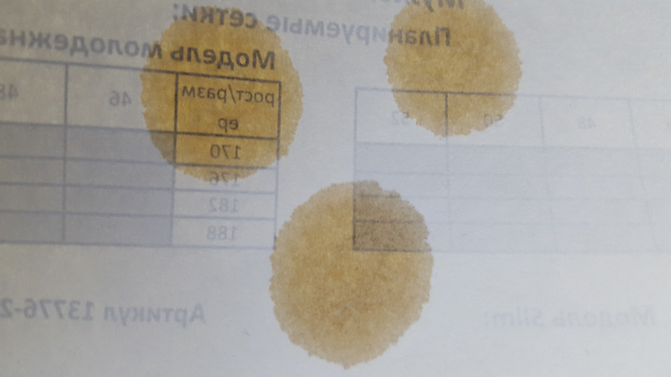

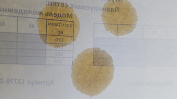

6 минут назад, Станислав68 сказал:
Вот та капля как у твоего брата. Вот там давно потеря потерь и свойств масла почти всех.
Да, у брата масло ушатано было...
но там СКАН капли, а у тебя на фото капля на просвет практически, если с неё скан снять будет хуже даже...
7 минут назад, Станислав68 сказал:
Завтра сделаю каплю пао люкса Татнефти 5-40 на пробеге 250 часов. Посмотрим че там ща дела. Думаю ядра не будет.
Должно и обязано быть ядро по уму...
И сделай два фото - на просвет и обычное - показательны оба варианта.

Не обязательно должно быть ядро, у пао зачастую ядра нет вообще если мотор чист. По твоей логике моя капля не работает, а у брата получается рабочее масло:pardon:ядро указывает лишь на наличие мех примесей, кокс, грязь, пыль, сажа и прочая гадость.
Ты удивишся если увидишь жту каплю на просвет:crazy: светлая и была на просвет :D

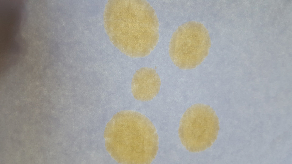

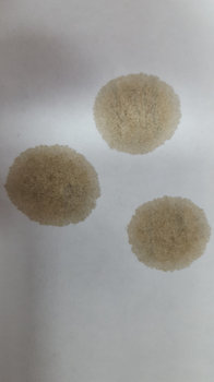

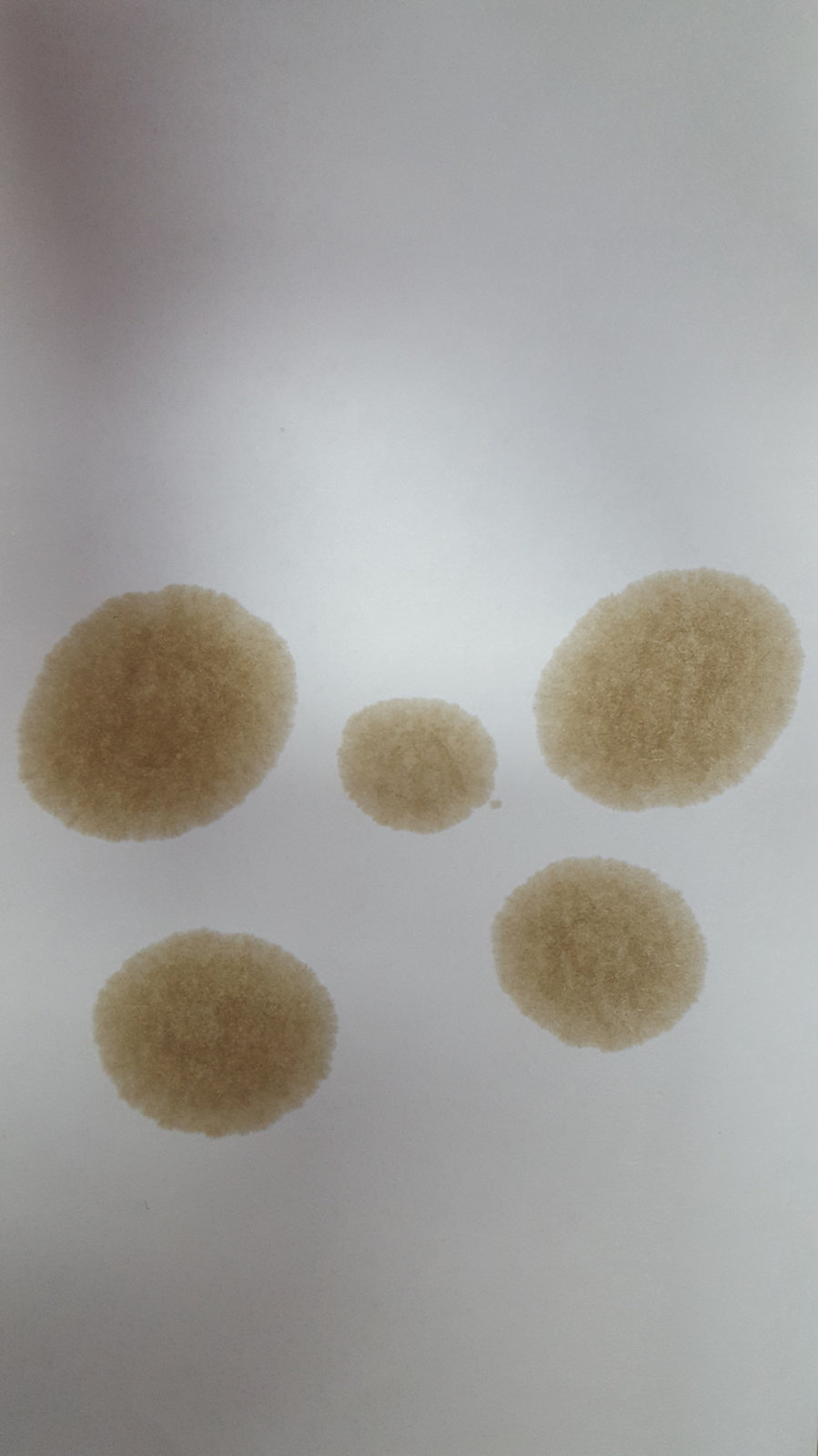

6 часов назад, Станислав68 сказал:
Хорошо. А старое масло и ядро было всю дорогу и таким же и осталось  и цвет стал темно коричневым это хорошо? У свежего масла и масла с небольшим пробегом при чистом двс касаемо пао я ядра щачастую не наблюдаю совсем. Получается масло на пробеге 7500 км. Помирает а это примерно 300 часов города. Стока ходит даже кряк.
Вот капли на 300 часах 8000 км. Я огромной разницы не вижу тока цвет стал темнее и воды больше. Масло медленно окисляется очень медленно. Если честно на этом масле люди катали 25 к и вме было норм. Я думаю даже к 25 оно не будет таким черным как у брата ваговская шняга.

3 часа назад, Станислав68 сказал:
Ядра присутствуют - очевидно, просто ты их растряс, на больших (верхних / правых) каплях сильно, на малых (нижних/левых) меньше.
Они не столь явно выражены, как скажем на моем TSIе, но они есть, как и должно быть - уж на 40-ках то точно...

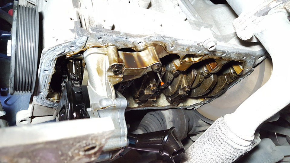

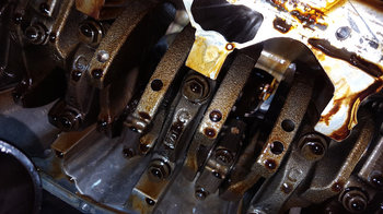

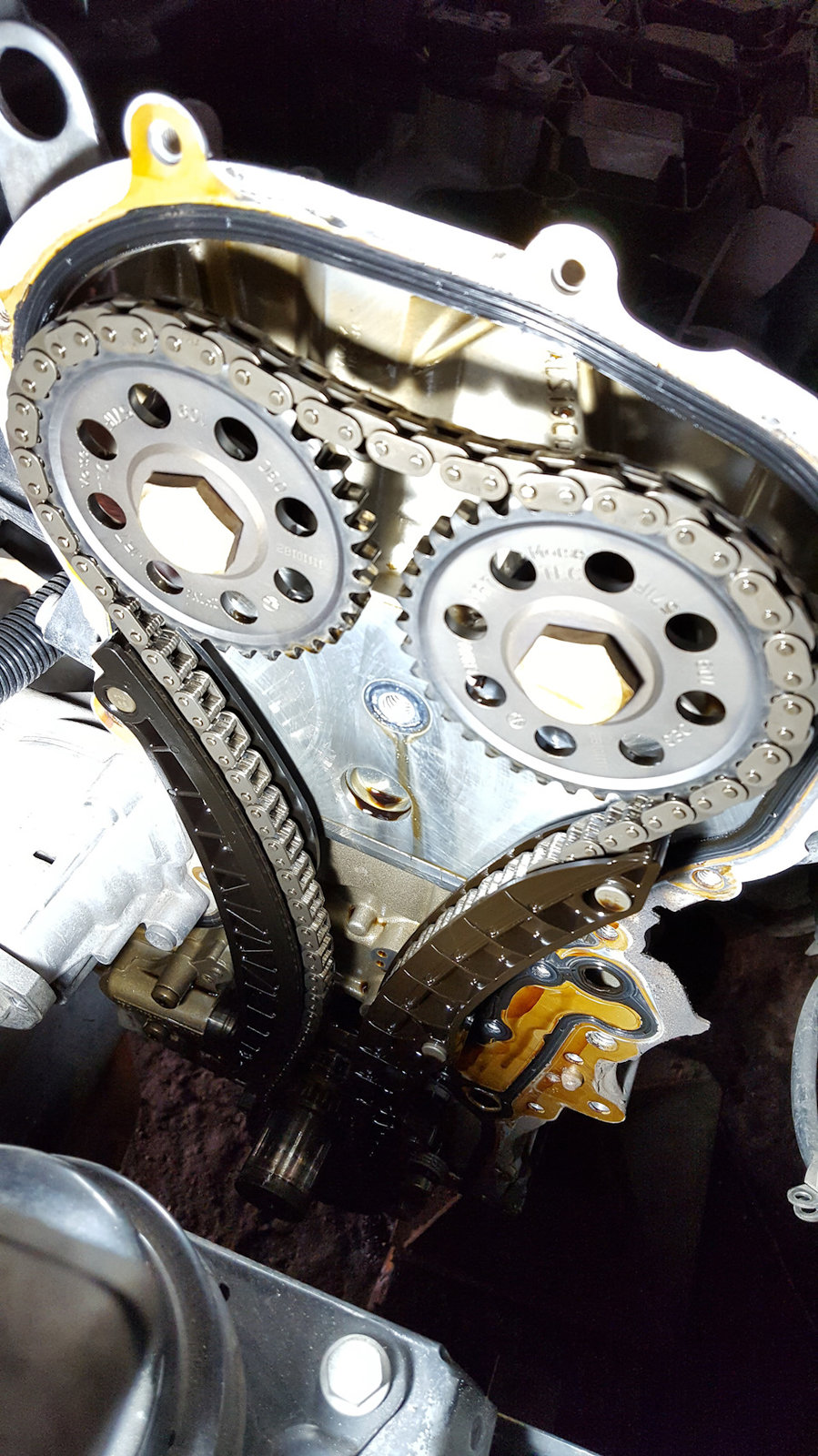

Меняю всегда примерно на 500-600 часах. Двс чистый внутри все норм.
У тебя общий пробег авто какой вообще, с новья он в твоих руках? Это сколько смен за его жизнь уже в таком режиме?
Чистый ДВС - есть фото глянуть на чистоту, просто интересно даже...

На данный момент 121 320 в моих руках. Смен 12 точно как щас помню начинал с топовых хадо потом один раз луку армортек залил опплевался и слил через 4 к так как вязкость провалилась. После тока 10-40 эксклюзив лил повезло урвать потом амсоил разок тоже 10-40 а ща тат тока люкс пао 5-40

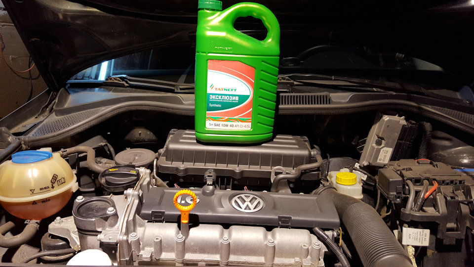

Это татнефть эксклюзив 10-40 выпуск 2013 года больше такого масла нет щас татнефть люкс пао 5-40 его тоже перестали производить:pardon:допуск АСЕА А3 преимущественно, но допуск для меня это отправная точка. Обычно я смотрю на другие показатели. Индекс вязкости, hths, purpoint,  щелочное число, noak.
VW Polo 1.6 cfna
