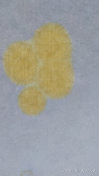

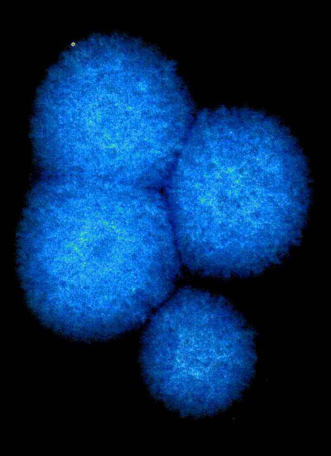

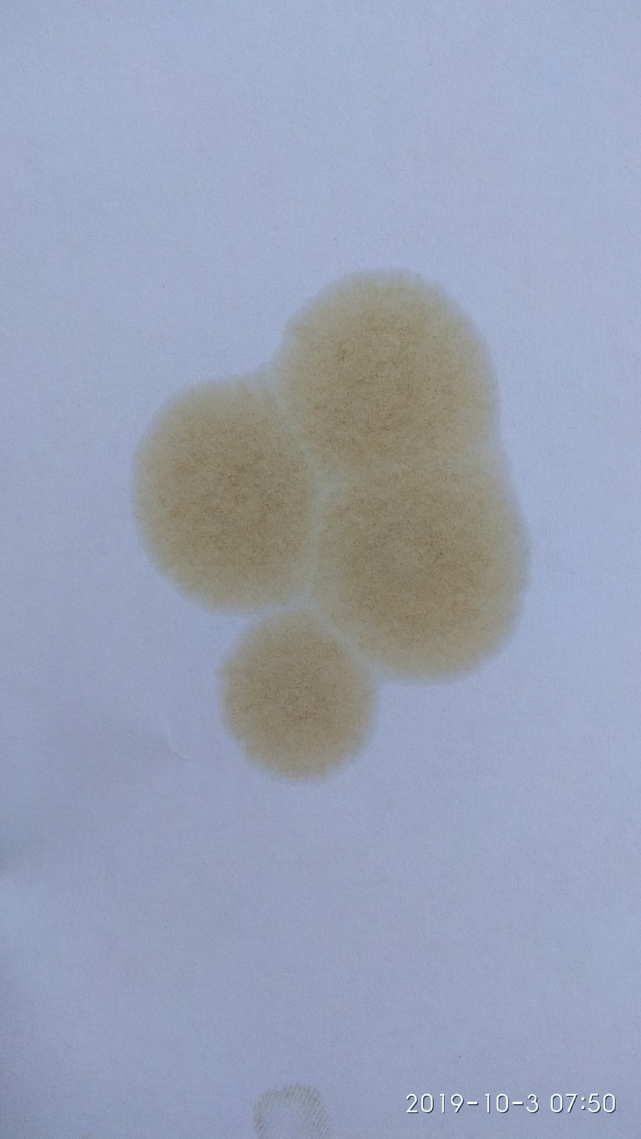

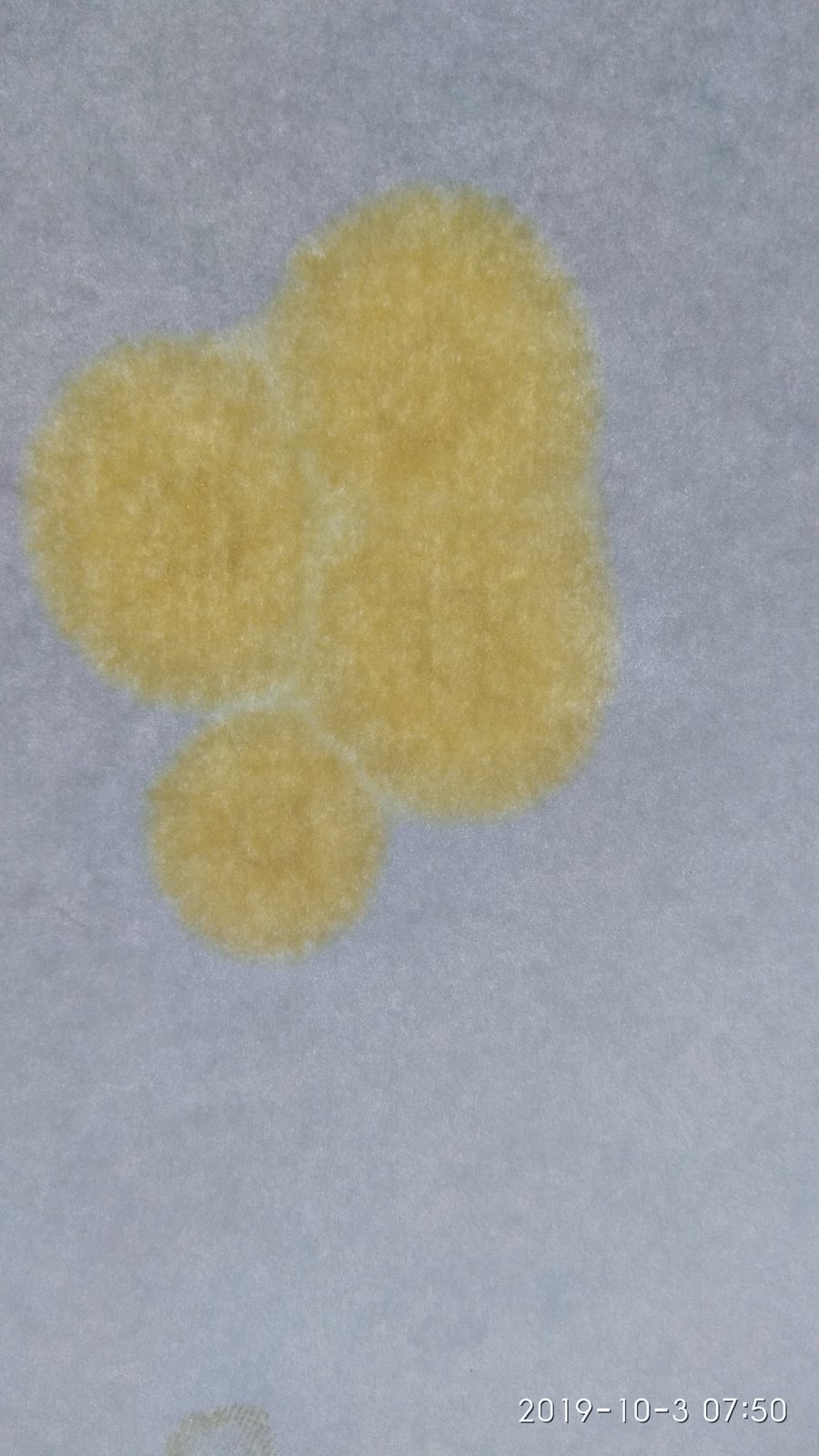

Пеннзойл ультра Платинум 0-20. пробег 8000 км, 234 мч.
Извиняюсь, близко капли легли.
alex323 ,
хм... слишком красиво для 234 мч.
Если честно, то выглядит неправдоподобно :unknw:

Ну что я могу тут поделать, придется поверить на слово). Скоро анализ, мухлёж мне то зачем????

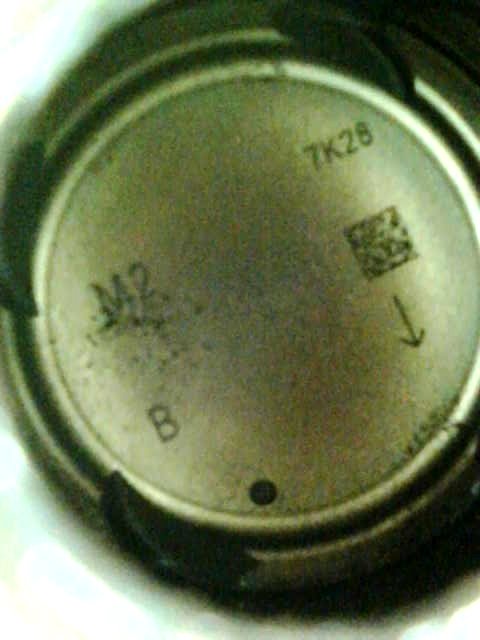

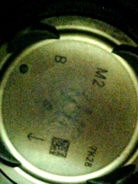

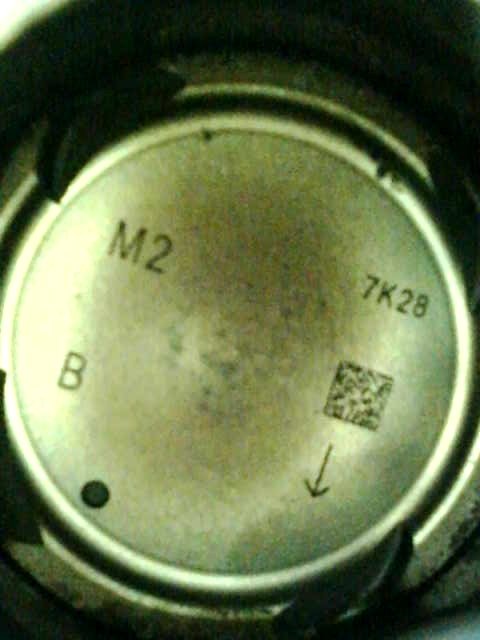

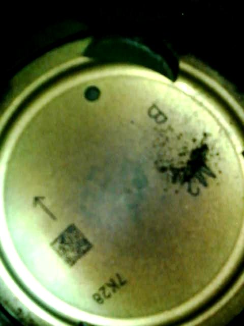

Масло залито в апреле месяце на пробеге 21100. Сейчас 29000,  средняя 34 кмч. скоро ТО2. На пробеге 3800 км перед поездкой по трассе на 2000 км откачал 700 мл и вылил остаток из канистры 4.73 л. Масло до сих пор удивительно тихое, все кряки в моем моторе начинали работать с рокотом уже около 5000 км. Хорошо, что есть ещё пара канистр в запасе. Щас такое уже не делают). Кстати вот мои поршни, бенз хороший получается, фото недельной давности. Присадками не пользуюсь.

я к тому, что тут скорее сканер врет у Вас имхо...
Оригинал скана и фото капли глянуть можно?

Немного обновил пост. Да, фотки в компе, конечно вечером скину.
Урфин фотки в телефоне были, а скан вечером скину

Я ни в коем не к этому!
А лишь про то, что сканер так "увидел" каплю...
По скану-пила, у Вас идеальное состояние масла, согласитесь - так просто быть не может к 235 мч.
А вот по фото (и на просвет) уже видно, что и окисление соответствующее моточасам присутствует, зона диффузии не девственна всё-таки.

Сканер значит так криво работает). Масло вроде как ещё живое.
alex323 ,
да, масло живое ещё - без особых сомнений тут!
Как-то так, мне кажется...
Анализ всё расставит по полкам!:)
