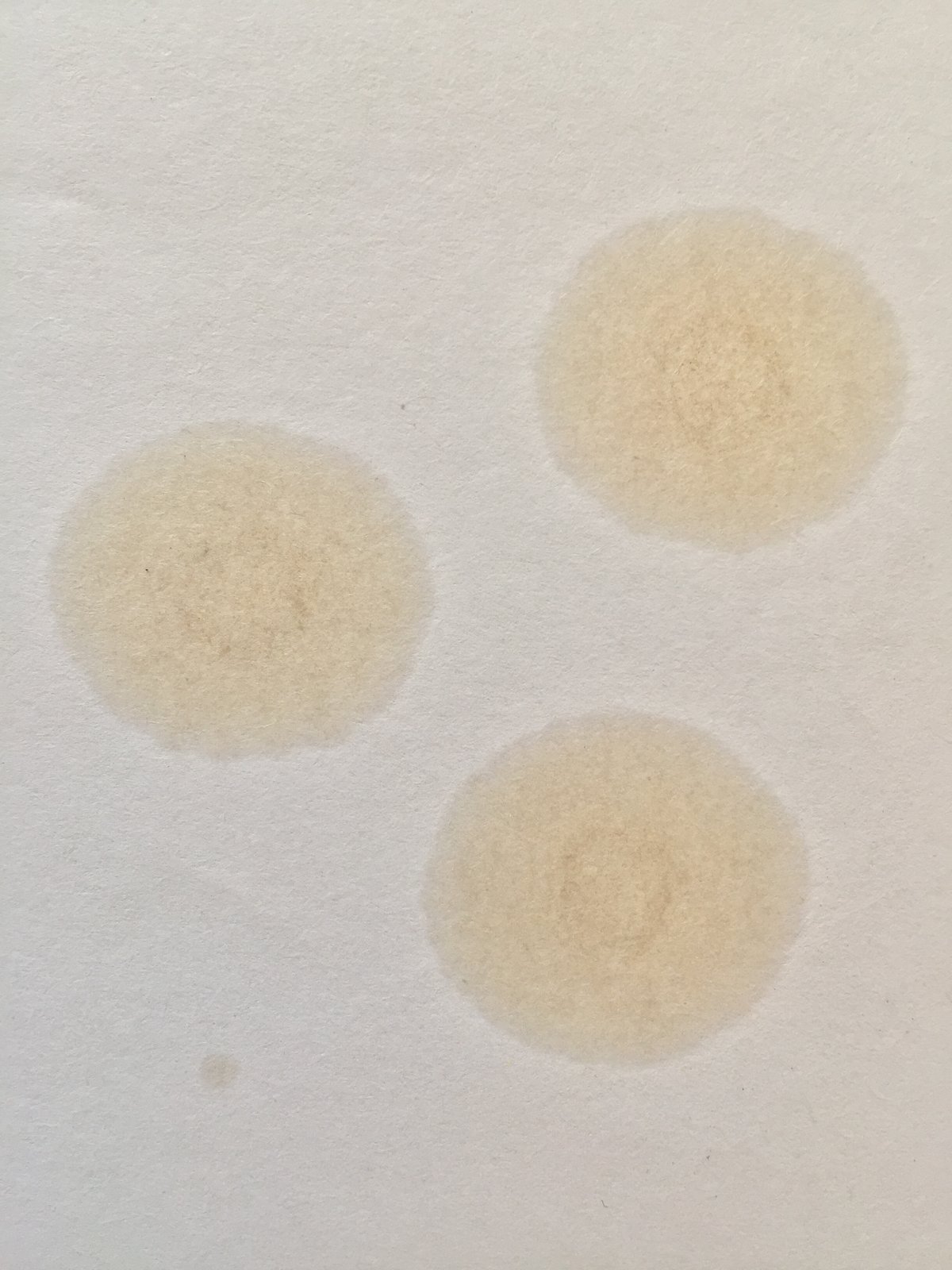

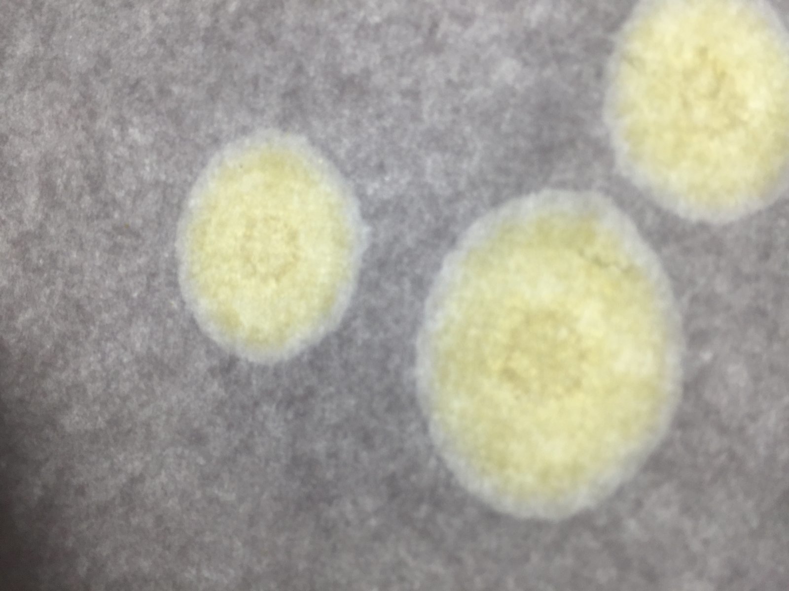

5 часов назад, DRON 33 сказал:
Если бы капля была с бензинки, то я бы сказал, что это более-менее чистый корейский движок с наработкой масла в районе +/-200 мч и масло пока живое.
С газом сложнее... статистики капельной подкрепленной анализами мало по ним.
Но выглядят они (капли) лучше бензиновых, при этом реальное состояние масла более уставшее.
По поводу второго кольца: капля сушилась в провис или на подложке какой-то?
8 минут назад, Урфин сказал:
Сейчас уточню у знакомого ...
Урфин на подложке , а вот капли на просвет
43 минуты назад, исламыч сказал:
DRON 33  одно из двух, ядро разваливается или формируется), да и на газу, не сильно то, масло убивается, пробег какой? если не секрет
430000
Только что, Олег1978 сказал:
430000
А на масле этом ?
10 минут назад, DRON 33 сказал:
А на масле этом ?
5 700 город
DRON 33 ,Олег1978 ,
ну могу только повториться: для бензина - масло живое, я бы сказал... впрочем и для газа скорее всего тоже.
А зона диффузии получилась таким выраженным кольцом вероятно из-за сушки на подложке, лучше каплю в провис держать, на мотке скотча скажем как вариант.
16 минут назад, Урфин сказал:
DRON 33 ,Олег1978 ,

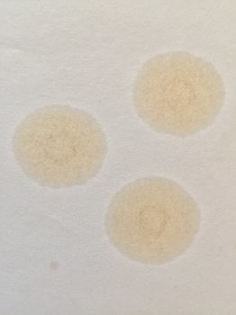

Одновременно делал тест VW POLO Sedan.
CFNA 1,6. Мало Тетнефть Люкс ПАО 5w-40
Пробег на масле 4700.
Пробег 150 000км. Город.
На этой же подложке.
Изменено пользователем Олег1978

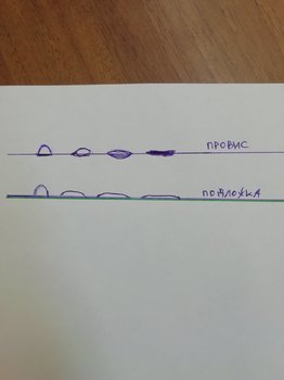

6 часов назад, Урфин сказал:
А зона диффузии получилась таким выраженным кольцом вероятно из-за сушки на подложке, лучше каплю в провис держать...
Подложка подложке - рознь. Вам не сказали, какая именно подложка.  Вряд ли " подложка" была единым полем на целый лист а4 с 3-мя каплями. Если и была "подложка", то несимметричными кусками, кольца же на каплях - вполне симметричны. Если в качестве подложки использовать ровно приклееный скотч и каплю капать ровно в центр полосы, то такая однородная подложка тоже влияния на вид пробы практически не оказывает.
В данном случае на "кольцевание" влияет "удачная" бумага. Вид, кстати, вполне сносный, бывают партии бумаги  - закачаешся кольца считать.
В 16.09.2019 в 03:20, Сергей Николаевич сказал:
От бумаги зависимость бесспорно есть и она проявляется в основном в зоне диффузии, да. Но в данном случае эффект второго кольца от подложки всё-таки, сдается мне, уж больно оно ровное (симметричное).

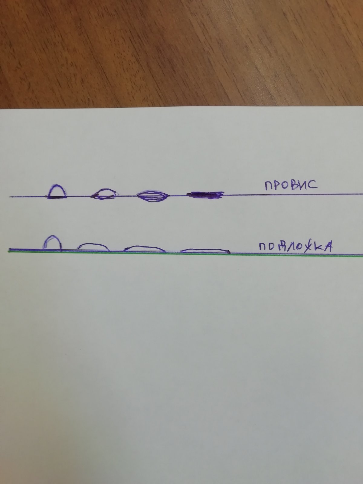

Разница провиса и подложки (особенно не промокаемой для масла) есть. Очень бегло рисуночек накидал... думаю смысл в целом понятен.
Самые тяжелые фракции ложатся сразу - ядром, а те, что полегче (всё условно и простым языком) - дольше и дальше от центра плывут по слою масла над бумагой, который, при применении подложки, позже полностью уходит в бумагу.
Я ни в коем случае не утверждаю, что метод с подложкой не корректен, а лишь то, что он имеет свои нюансы...
На "научный труд" никак не претендую, просто мысли вслух... имхо основанное на некотором опыте лишь...

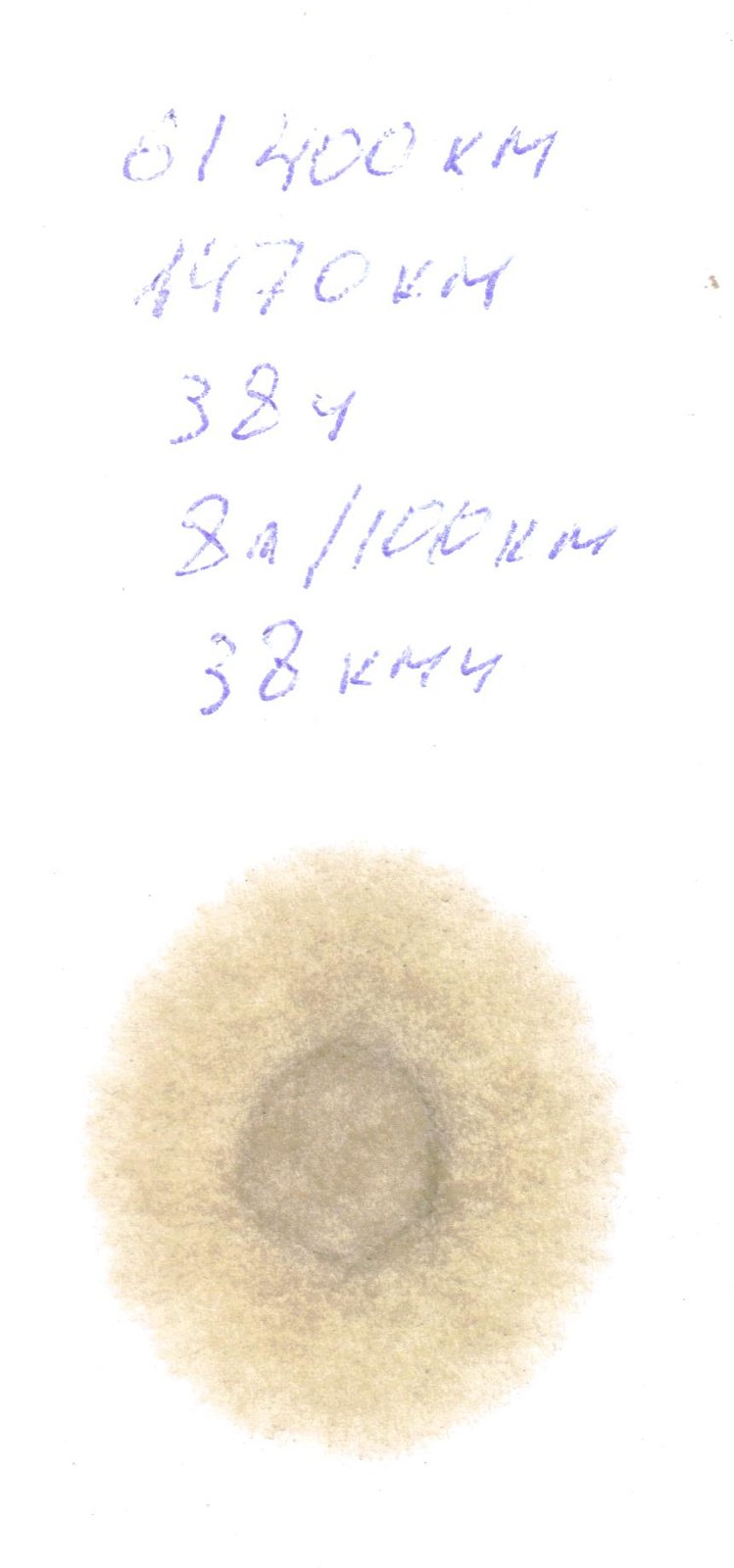

Всем добрый день, продолжаю мыть двигатель. Начало здесь.
Мерседес А-class (W169) 1.5л, бензин/атмосферник, вариатор, 2007г.в.,
Общий объем масла - 5л
Общий пробег ~ 61.5ткм.
Фильтр новый, масло заменено на ТНК Magnum Super 15W-40 + 5% Mobil Jet Oil 2.
Пробег на масле - 1470км.
Наработка - 38ч.
Средняя скорость 38км/ч.
На следующее смену приготовлено такие же масла.
Масло менять или еще немного покататься можно?
Проба сушилась 24ч.
1645613991_19.090001.thumb.jpg.38df39ddca6124a16dc1943d05ba8f2f.jpg678962236_19.09001.thumb.jpg.a1f4018c5c7d5e003f194de02095e3e7.jpg
Изменено пользователем paha_mch
paha_mch Если залито ради промывки, то сливайте....
13 минут назад, batov_071 сказал:
Фильтр менять после 38ч наработки?
