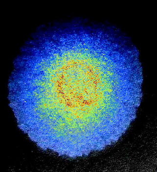

11 часов назад, Урфин сказал:
ING ,
красивая капля для 275 мч и TSI
Как по вашему, в этот раз результат и фото совпадают ?

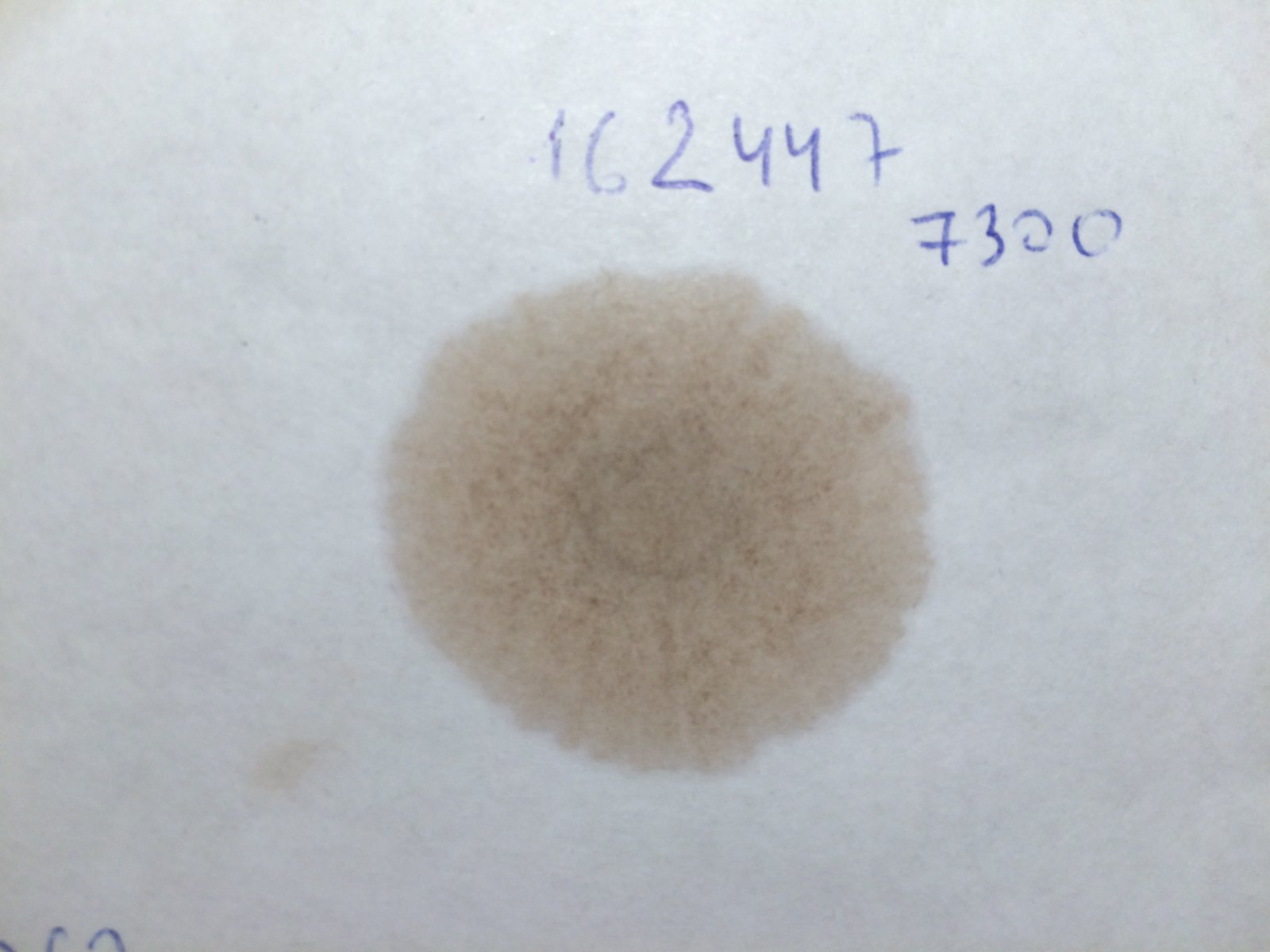

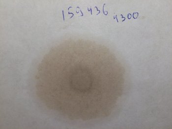

G4EC-G, мкпп, пробег авто 162 557 км
Amsoil SS 5W-30, пробег на масле 7427 км, заливал в конце апреля (ранее катал пару раз по 5000 км MaxLife 5W-30 A3)
При замене заливается ~ 3 л (картер+фильтр 3,3 л), остаток кварты ~ 0,7-0,8 л доливал после дальних поездок, что бы удержать по щупу уровень 3/4 пришлось доливать ещё 0,15 л остатков MaxLife
эксплуатация примосковье, мск ~ 3000 км; ср. скор. по прикидкам ~ 25 км/ч
два раза совершал трипы по М-11 и далее "туда-обратно", суммарно по трассе ~ 4400 км, ср. скор. ~ 83 км/ч
по таким очень примерным данным накатал 130-140 м.ч., сколько бенза - не считал. В городе АИ-95 Роснефть, на трассе АИ-95 РН и ГПН
проба на пробеге 4300 км от конца августа, проба на 7300 км сушится с выходных
Сколько ещё можно катать в городе?
Изменено пользователем Levershine
добавил про бензин
Levershine я такой же нуб в этой теме, я ещё учусь. Чессслово!
На мой неопытный взгляд проба на 4300 выглядит замечательно, а вот на 7300 ядро начало разваливаться и перестало удерживать продукты сработки. Всё идет к тому, что приближается время замены. ИМХО

12 часов назад, ING сказал:
Не совсем... Лишняя яркость и насыщенность цвета в скане, а также контраст с перебором, но его яркость нивелирует... имхо
Попробуйте в режиме фото сканировать, что бы получалось что-то примерно как выше у Евген 48 .
А Ваша, ING , капля выглядит примерно как-то так.
Но на самом деле это всё нюансы, которые не столь важны, если всё в серию капель собирать
Levershine масло ещё в-принципе живое, но подходит к концу, потихоньку сливайте.
Dumus То есть лучше до 8000 км заменить?
Levershine да, желательно.
