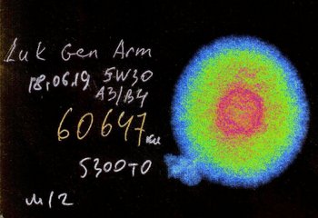

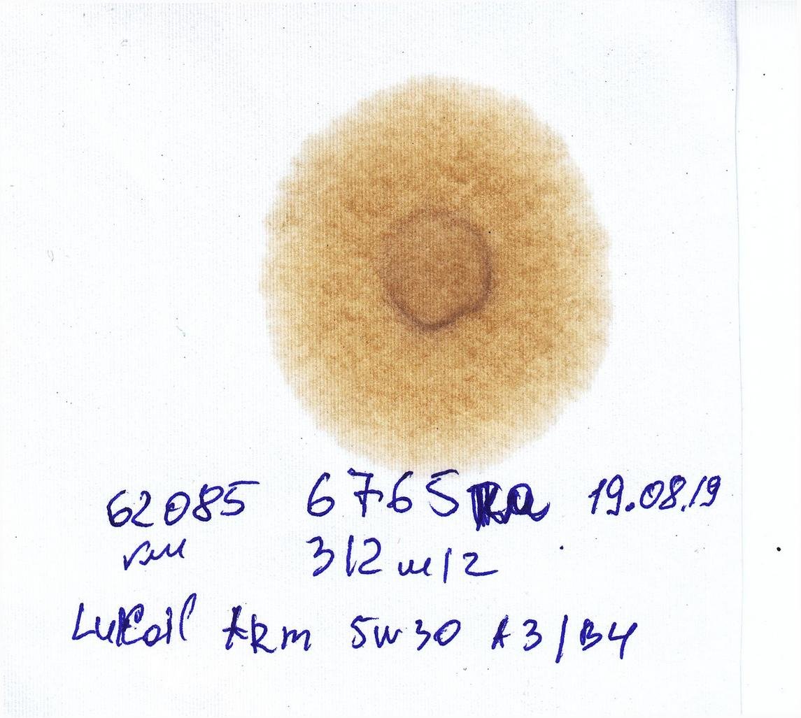

Приветствую всех! Прошу знатоков оценить степень изношенности масла . Смущают фотки последние , кривые пила и синусоида (она на вложении) странные какие -то. Бумага 80г офисная. Заранее спасибо.
1)   Lukoil Genesis Armortech 5W-30 (API SL/CF, ACEA A3/B4)
2) Nissan Note  1.6 (HR16DE)
3) Общий пробег 63425 km
4) Пробег на масле на момент взятия последней пробы 8125 км, трасса/город - 20/80%
5) Сезон эксплуатации  18 декабря 2018- 4 октября 2019  (9,5 мес)
6) Моточасы 367мч
7) Израсходованное топливо 732л бензина АИ-95 класс 5 от АЗС сети «Газпром» на 4.2литра масла. Доливал 250 мл после 6000км (держу у верхней метки щупа) , Ктм= 174
8) Пробы взяты с прогретого двигателя, сушились  20-25 часов в квартире.
Спасибо всем отозвавшимся! Предыдущее Zic Top 5W-30 заменил  примерно на 6500 км и 245 м/ч.
Изменено пользователем SmallCh
SmallCh Сейчас время года такое:pardon: У меня менее 60 мото-часов и похожая фигня:
СИНТЭКС , я тоже не понял просто брал пробу пару дней назад когда солнце светило и сухо было и еще бумага была может другая (то же 80 г.) , но в Банке подвернулась под руку (может дороже и лучше:) ). Вот что вышло, только вспоминаю, что сохла часов 30 она (забыл отсканировать вовремя). На завтра замена на Castrol Magnatec 5W-30 A5  (досталось недорого) по цене ниже Лукойла. Но вот сомнения - не перекатал ли слишком?
5 минут назад, SmallCh сказал:
А я вообще в капельных пробах не шарю. Чисто на интуиции смотрю и оцениваю. Больше на мото-часы и сожженное топливо ориентируюсь.
SmallCh  по клубным меркам, 300 мч край, а лучше 250
Ясно.
