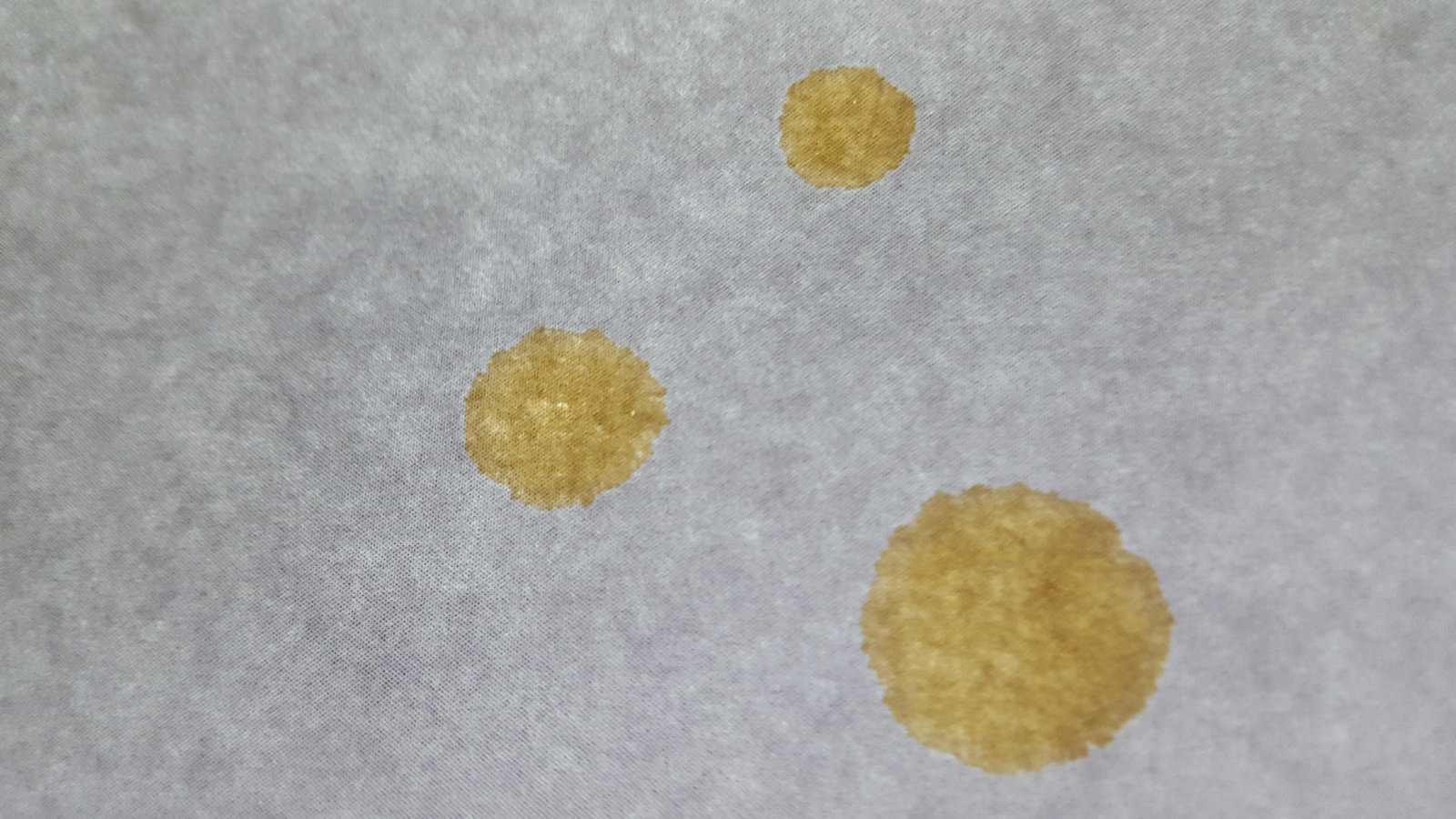

Урфин Спасибо ! Пробег всего 2 000 км , при средней 45 км/ч - Новус титан 5в30 . Решил на всём интервале наблюдать
А вот масло загадка . У кого есть желание , угадайте пробег и моточасы
36 минут назад, DRON 33 сказал:
10ткм, 400мч
DRON 33  Маслу хана + капля сильно пересушена. Если бы через комп можно было  понюхать, то смог бы  определить марку и вязкость :D
46 минут назад, DRON 33 сказал:
Похоже на какое-то из растительных масел с пробегом ноль. Я как-то пробовал сравнивать с моторным. На льняное похоже:D
Нее , это моторка :)
21 минуту назад, batov_071 сказал:
Сушили 24 часа
2 минуты назад, DRON 33 сказал:
Сушили 24 часа
Тогда ХАНА в квадрате.
28 минут назад, paha_mch сказал:
10ткм, 400мч
Тепло :)

DRON 33 ,
двигатель выглядит чистым (ну или лак, который маслом не возьмешь), но щелочное на полу у масла...
поэтому предположу, что кто-то регламент в 15 тыс. в городе откатал
ну и соотвтетсвенно, если среднюю взять за 35, то чуток за 400 мч
ну или обратный вариант - машина почти не ездит и маслу года три - тут пробег и мч ваще сложно
6 минут назад, Урфин сказал:
DRON 33 ,
поэтому предположу, что кто-то регламент в 15 тыс. в городе откатал ну и соотвтетсвенно, если среднюю взять за 35, то чуток за 400 мч
Почти :) Средняя 24 км/ч
DRON 33 ,двигатель выглядит чистым
Так и есть :good:
Урфин по обводнению есть мысли ?
Вот у меня у брательника когда VW Поло был, он 16 тыс. наездил за год в городе в основном, правда там в серединке на юг поездочка была Екатеринбург-Сочи-Екатеринбург
