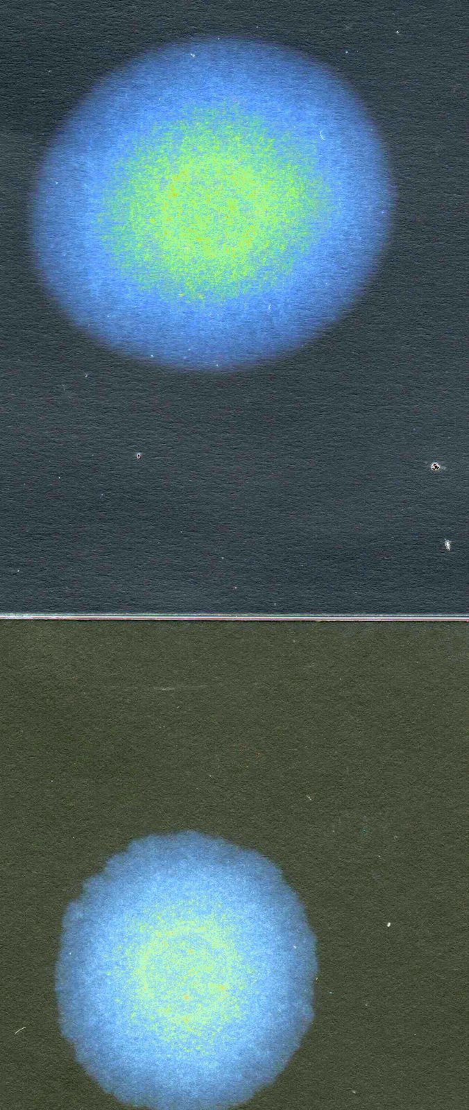

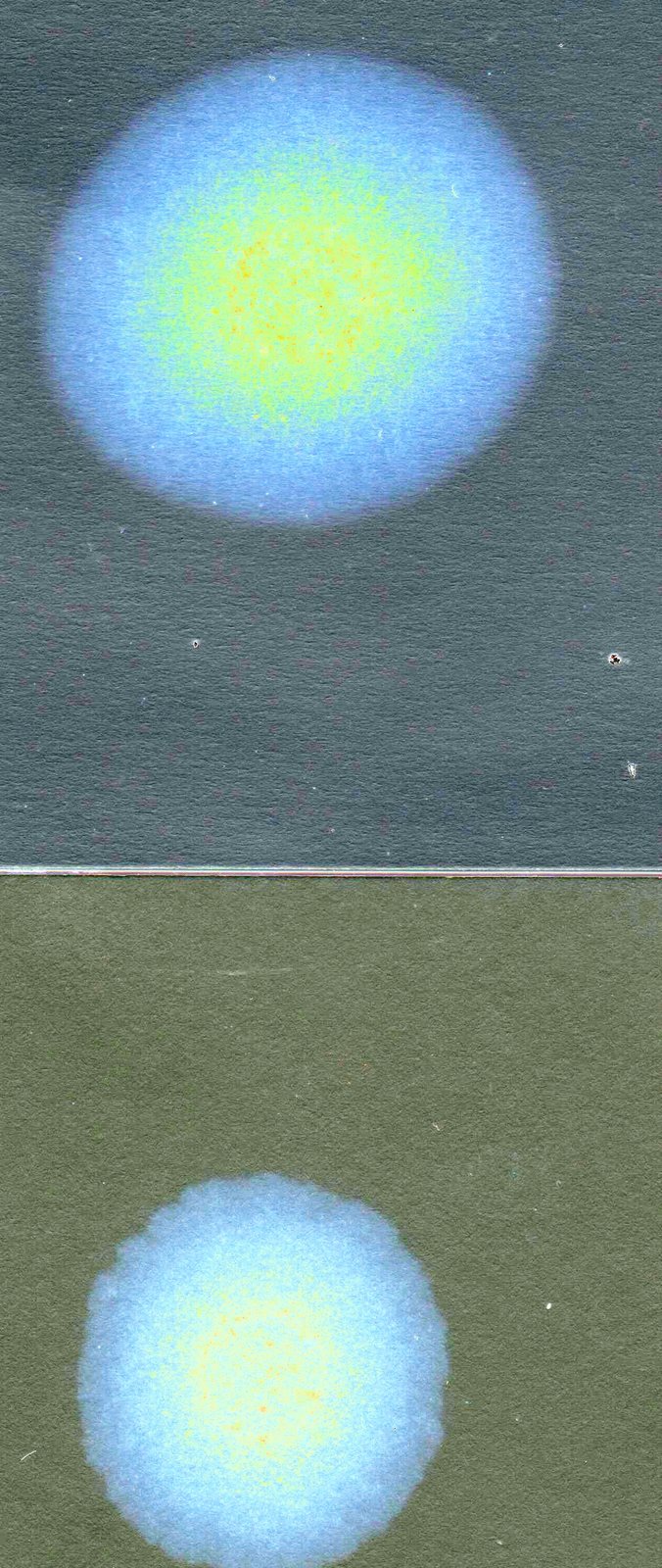

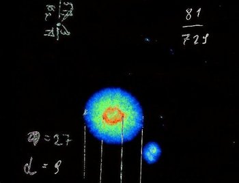

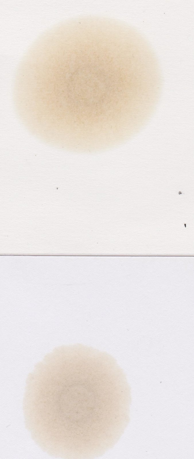

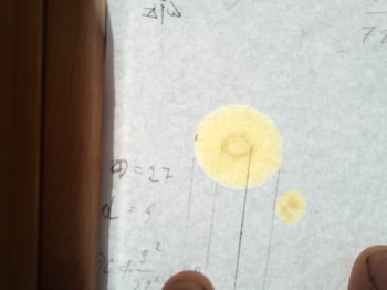

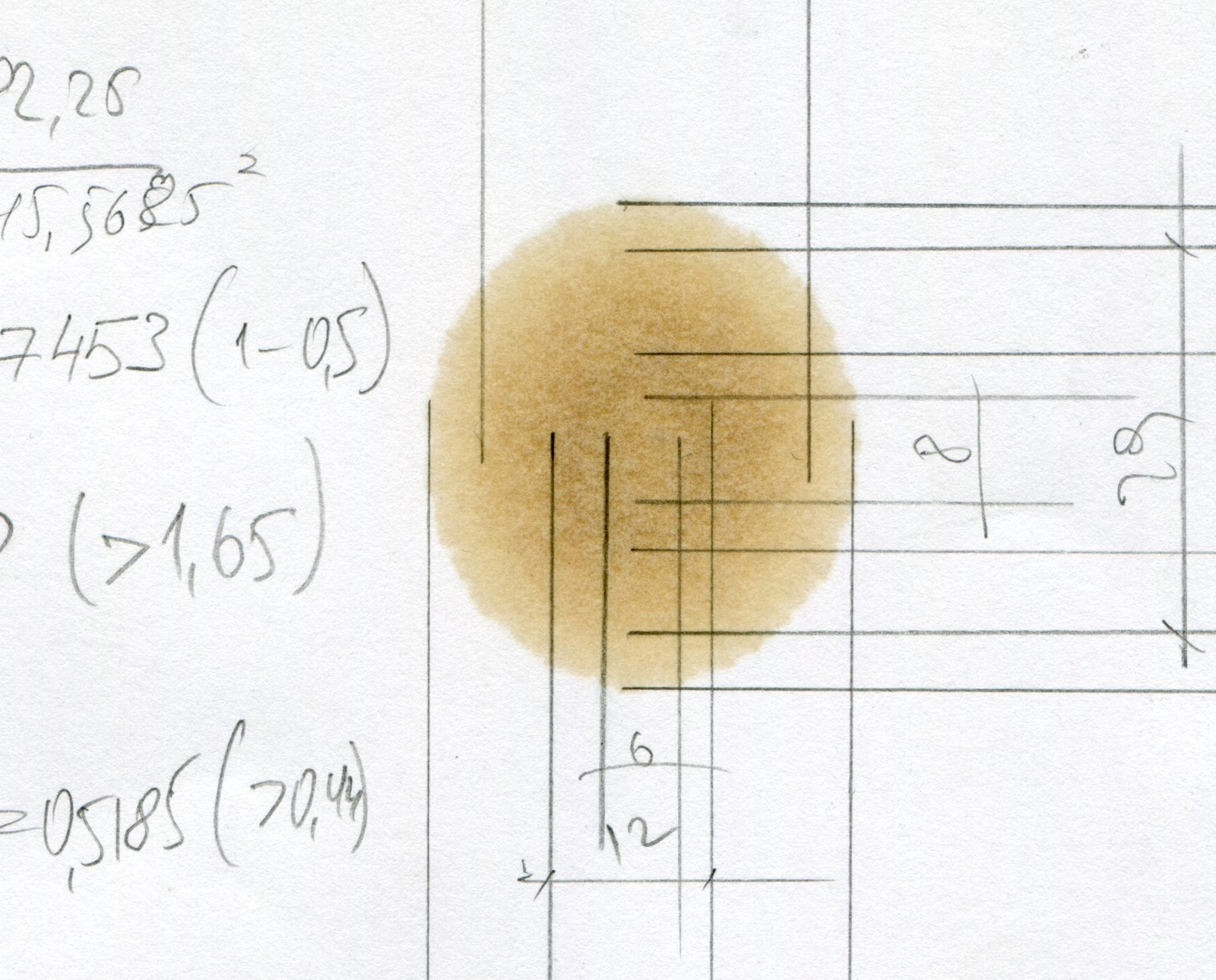

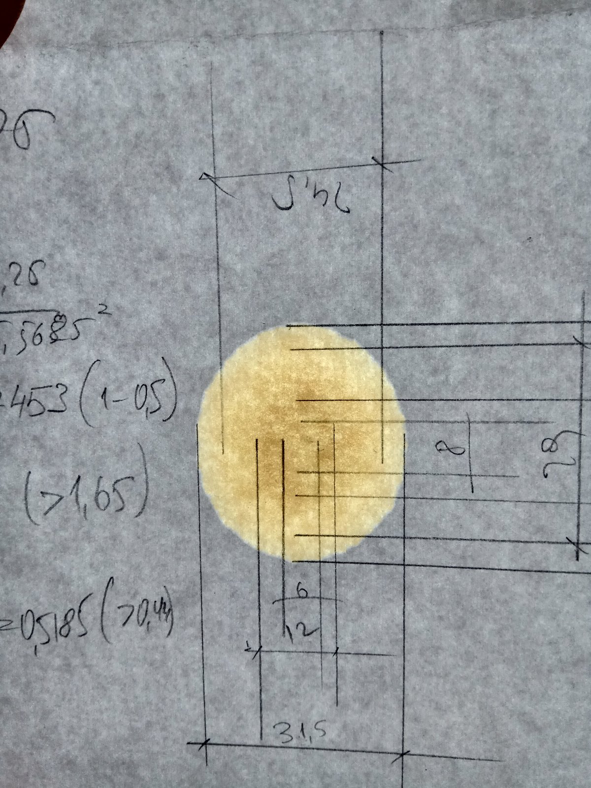

Добрый день, зацените пожалуйста капельку. Тойота опа , масло NGN NORD 5w30, пробег на масле 10000. всегда меняю на 10000 максимум 11000 км. судя по капельной пробе масло давольно живое , может стоит катать до 15000 и не сливать живое масло. проба взята на горячею сразу после заглушки двигателя.
Первое фото на столе, второе через стекло на солнце.
Олег бонговод Выглядит капля достаточно хорошо для своего пробега. Далеко не мертво. Катать дальше можно, но вот до 15 000 ли, за это сложно сказать. Скан можете сделать?
Олег бонговод ,
а 10 тыс. - это сколько моточасов у Вас?

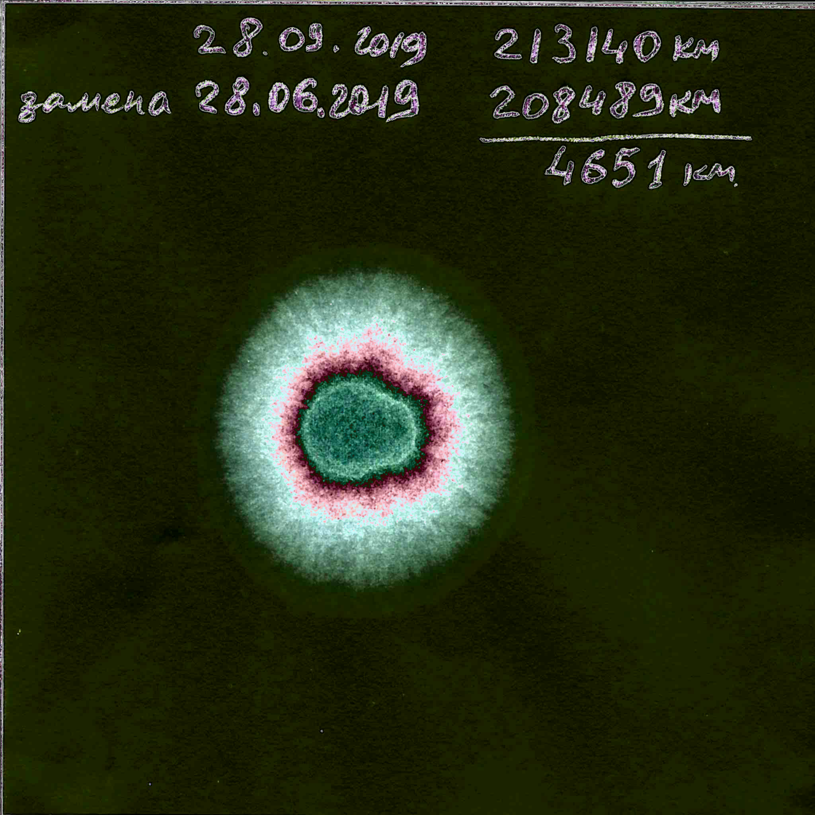

Scan_20190927_190408.thumb.jpg.90a936af059adaccc05dc5e60b8ea640.jpgотпровляю скан , мото часы не считал некогда .В пробках практически не стою.

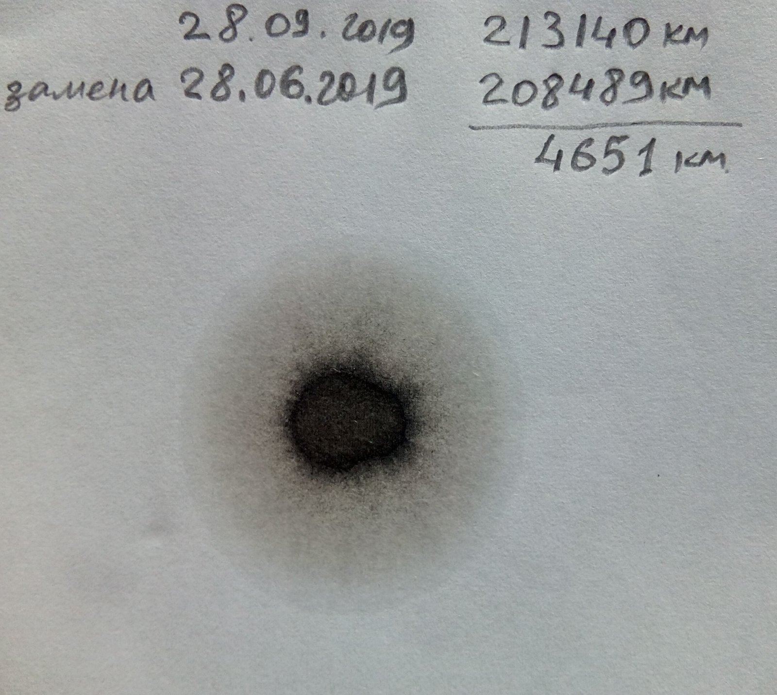

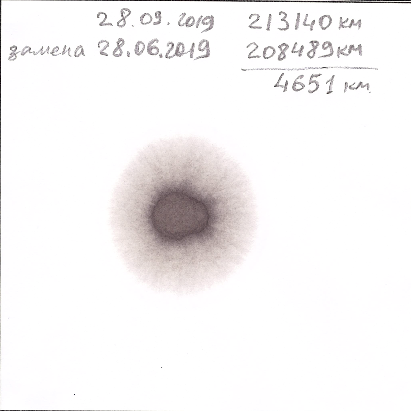

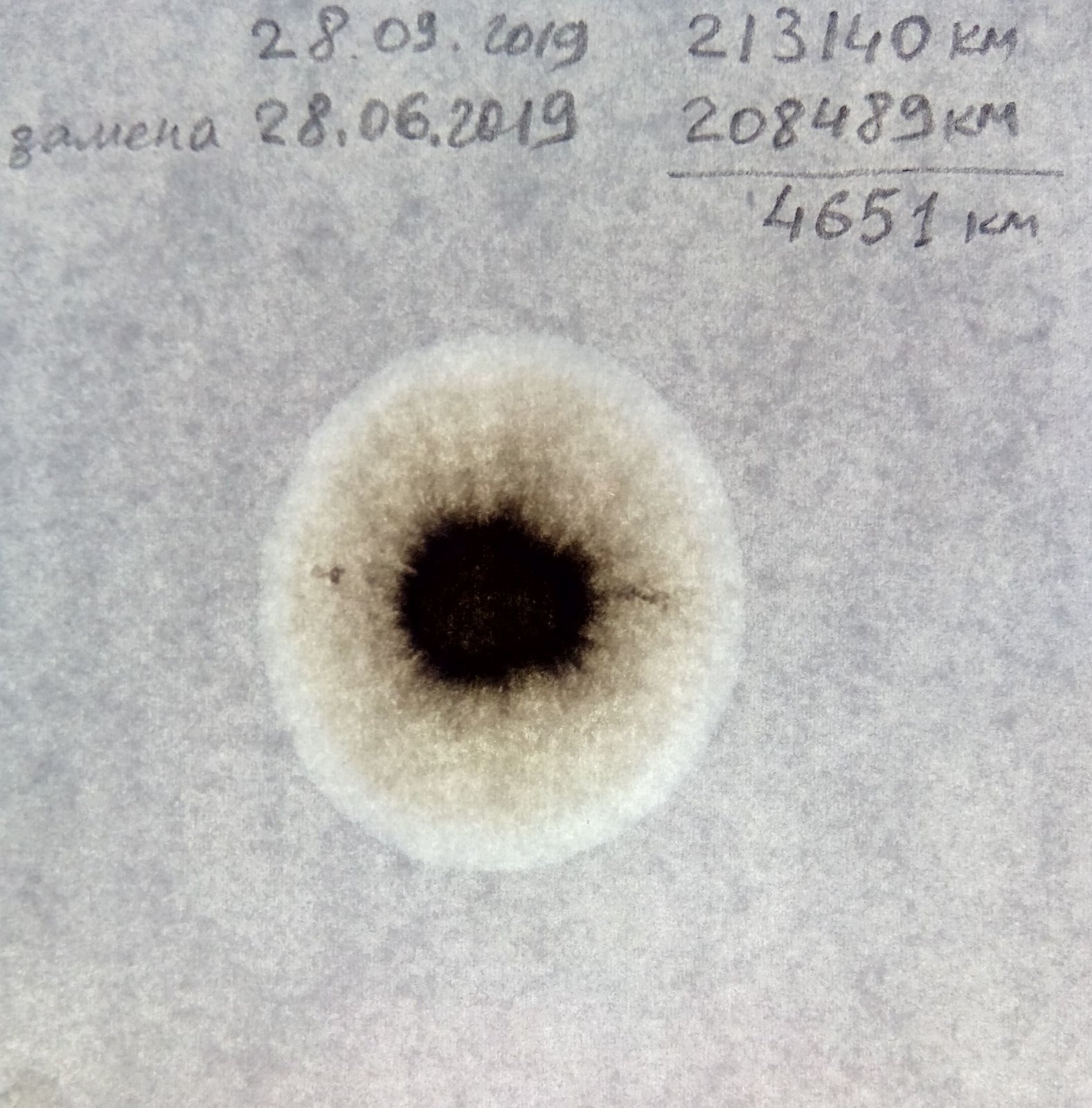

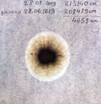

Двигатель: атмодизель NISSAN RD28 мех.ТНВД.
Масло: Роснефть М-10ДМ (SAE30) с добавлением ФОРУМа.
Пробег: 4651 км, из них трасса 75%, 25% по месту (без пробок).

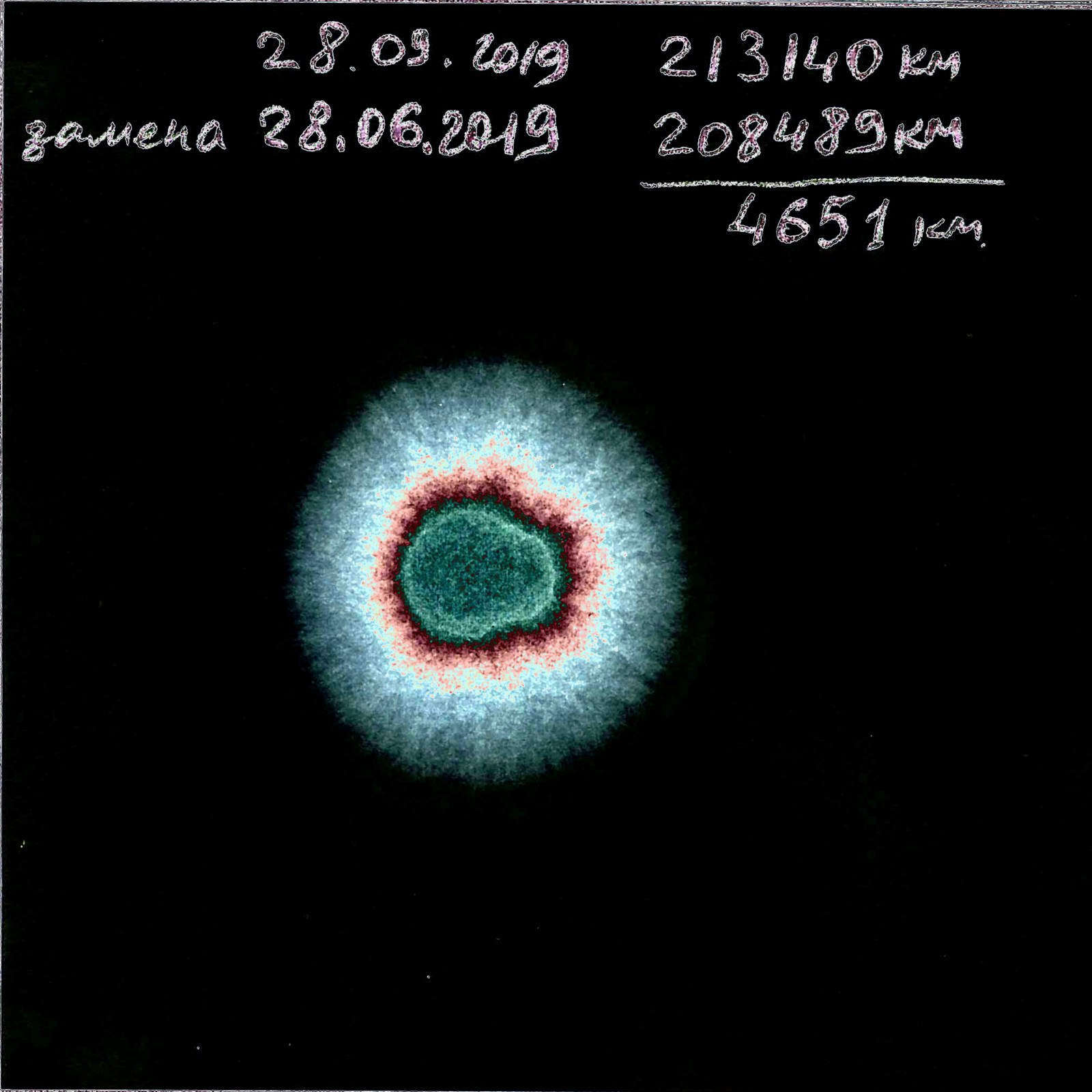

Скан и пила из него:
DOC004-1.thumb.png.4eb5fa54114e5c1faebef6a263ab3a8a.png1942042319_DOC004().thumb.png.91ae7c67d278c76afa53ef6d9ca165e1.png145100005_DOC004-1().thumb.png.a3a40dd574e7d0fc1056696be009285c.png
Фото прямо и на просвет:
IMG_20190929_085207.thumb.jpg.55ae11433ac5e6474f59880a7271124a.jpgIMG_20190929_084925.thumb.jpg.a428b39ea025101d6ca207c6dcf8f746.jpg

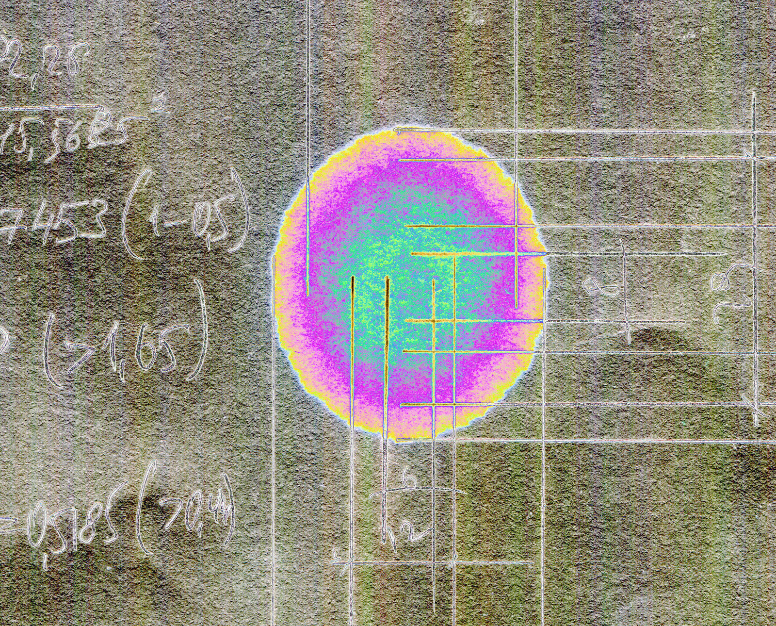

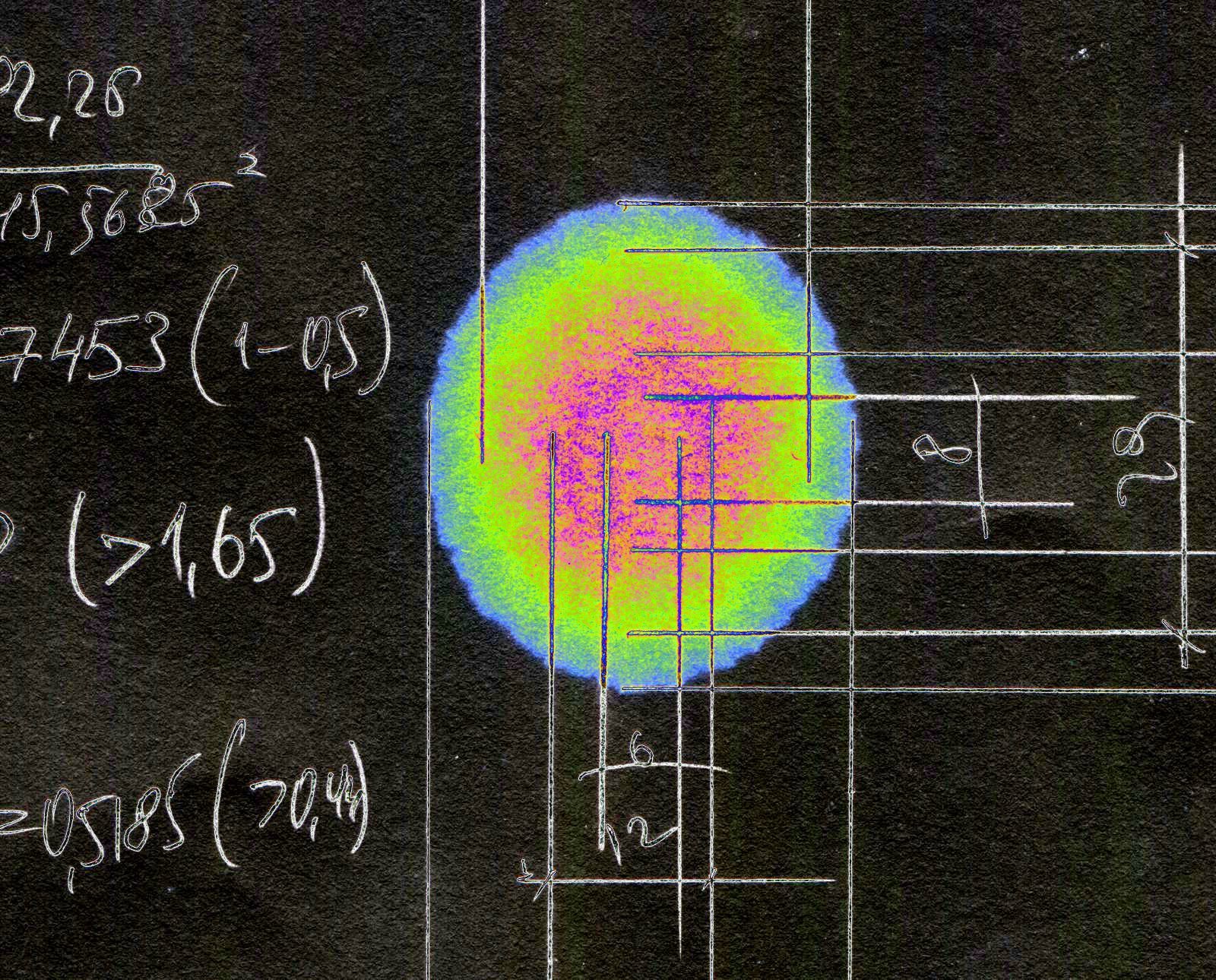

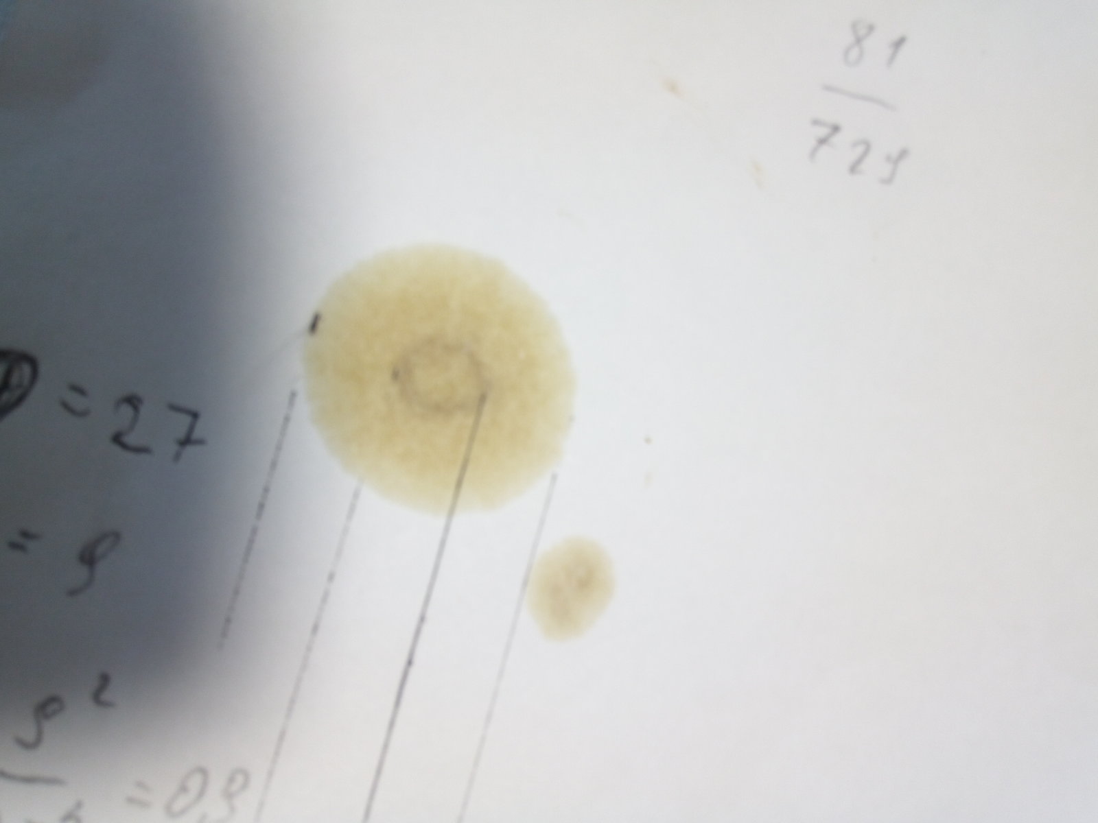

1. Mobil 1   5w30 dexos 1   ilsac  GF-5, ACEA A1/B1  масло для рынка США
2. Subaru Outback 2005 (EJ253) (пр-во Subaru USA)
3. Общий пробег 400 000 км (на 330 000 км недокапиталка, замена колец компр, маслосьем, вкладыши, вся резина, сальники, шлифовка голов)
4. Пробег на масле 4900 км,   трасса 5% город 95%
5. сезон эксплуатации масла Июль-Сентябрь
6. счетчика моточасов нет
7. Бензин израсходовано около 620л (в Основном АИ92, иногда вперемежку с АИ95)
8. Проба взята после городской поездки, около 10 км через 2 часа после глушения двигателя, капля с высоты 5 см на офисную бумагу
     сушилась в квартире 12-13 часов (температура +22+25)
9. Объем масла в поддоне 4 литра, долито 0,5 л
Согласно коэффициентам, масло еще живое, немного смущает отсутствие отчетливых границ зон
прошу помощи у знающих людей, высказать свое мнение, ездить еще тысячу , или лучше сменить
масло в принципе всем кроме цены устраивает, ну и  угорает несколько больше чем петроканада SS 5w30
IMG_20190929_113331_HDR.thumb.jpg.c232be99655387b69e039b34f040743a.jpgIMG_20190929_143236_HDR.thumb.jpg.02abed69647bcf94a4a92ca3f7faa5d9.jpgIMG_20190929_143306_HDR.thumb.jpg.20b1892c8aaf2053e0404d610b2e02ff.jpg1151619197_001.thumb.jpg.9673c402dbb4fca6cf5a47728354f7fc.jpg1539394137_.thumb.jpg.bbab5bf618947905c081537e0abfb837.jpg799330292_.thumb.jpg.e24971214d54804d66057404f7246388.jpg

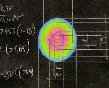

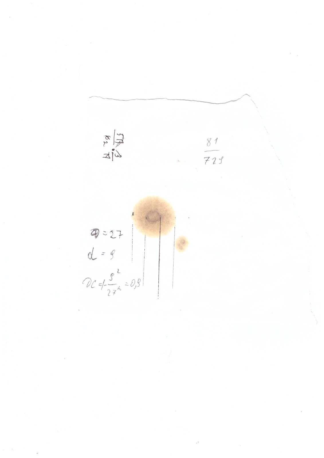

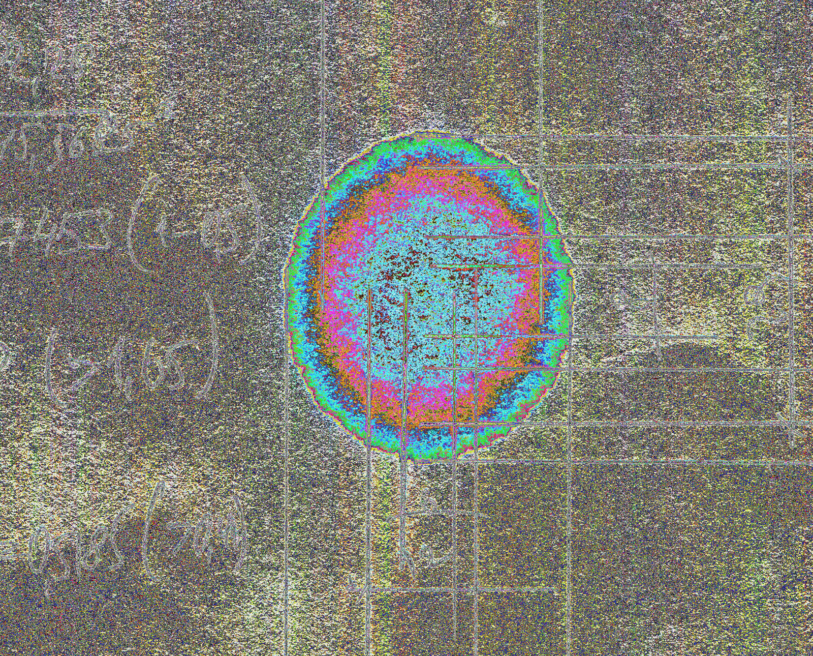

mih@ я не спец по каплям, но мое мнение. Ваша капля в графическом редакторе выглядит так, но ваш скан немного пересвечивает.
404868773_001.jpg.b9bddddbcf278757b1039397e3dd2da1.thumb.jpg.2d9a064271d64e98e0a7cef7e055876b.jpg
Ядра уже нет, зоны чистого масла тоже почти нет, масло начинает гадить в двигателе. Я бы в ближайшее время заменил масло.
Благодарю за ответ,  да, маловато отходил мобил)))
1 час назад, paha_mch сказал:
...зоны чистого масла тоже почти нет...
12 часов сушки - ЗЧМ особо ещё  и не должно быть, через 3 суток будет - хоть отбавляй.
2 часа назад, mih@ сказал:
Согласно коэффициентам...
Каким нафиг кофе-центам?! У вас ядра нет, видно - было и уже нет. Границы зон в графических редакторах вы устанавливаете сами, какие хотите, подвигали ползунками и подвигали границы. Так что на мой взгляд, редакторы - это баловство, не имеющее никакого отношения к экспресс-принципу базовой методики.
Ядра нет - нафиг с картера.
Сергей Николаевич Спасибо за ответ, сегодня меняю масло! Просто странно,
мало совсем  для мобила, не отрабатывает свои денежки... этот мобил....:negative:
либо двигатель его так убивает
Изменено пользователем mih@
mih@ , у вас есть последний шанс катнуть тысчонку другую до смены этого масла: найдите совершено другую А4 из совершенно другой партии, если и там - без ядра, тогда смело меняйте. Ядро нарисуется,  тогда немного расслабтесь. Бумаги все очень разные и не все одинаково полезны, постоянно об этом говорю. Но какого-то заметного ресурса у масла уже нет, это видно и сейчас. Будете делать другие пробы, выдерживайте минимум сутки, меньше - ни о чём.

Олег бонговод  Пила в подтверждение выше сказанному. Масло в норме. Возможно и до 15 000 дотянет.
2 часа назад, batov_071 сказал:
Спасибо большое, кароче тыщ 12 , 13 можно смело ездить.
