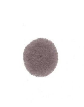

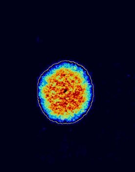

Rio 62000 пробега, масло вальвик 5-20, пробег на масле 6800км 110 часов, трасса, горы и пригороды (поездка в Норвегию). Средняя скорость 66 км/ч. Поживет ещё?
Alexandr65 , всё хорошо с маслом.
kroshka4aplin , сканер очень как-то насыщено по цвету каплю взял... фото обычное есть?
Что бы понять ближе к реальности цвет капли
Изменено пользователем Урфин

спасибо... думаю еще покатать тыщенку
Изменено пользователем Alexandr65
В 11.09.2019 в 08:09, kroshka4aplin сказал:
Поживет ещё?
Поживёт!

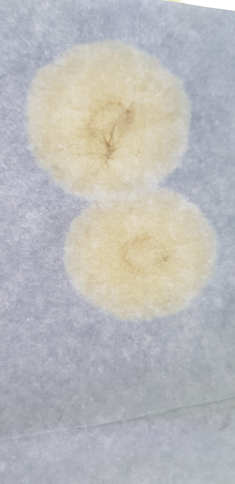

Камри 2,5, АZ-FE, масло 0w30 тойота а5 , дилерское/разливное, 4,4л. Пробег 6700, из них 4000 трасса (в Крым и обратно) 4 чел, груженая под завязку, высокая скорость, обгон, кик даун часто.
Средняя за весь срок 57 км/ч, ~120 м/ч
Общий пробег 37 т.км, ранее было 0w20, летом 0w30,  дилерское20190909_080213.thumb.jpg.4c2a7d8b260ad97eb06befb8d7f52149.jpg20190909_080156.thumb.jpg.a6d780ea0e263887bb8615e7d3fb6bd6.jpg

Ты про каплю скажи, я с маслом сам разбирусь
kuznets  по капле все хорошо, час, по городу, немного поездишь, до 200 мч выдержит
kuznets видно что и мотор чистый и масло ещё свежее. Выдержит планируемый интервал.
