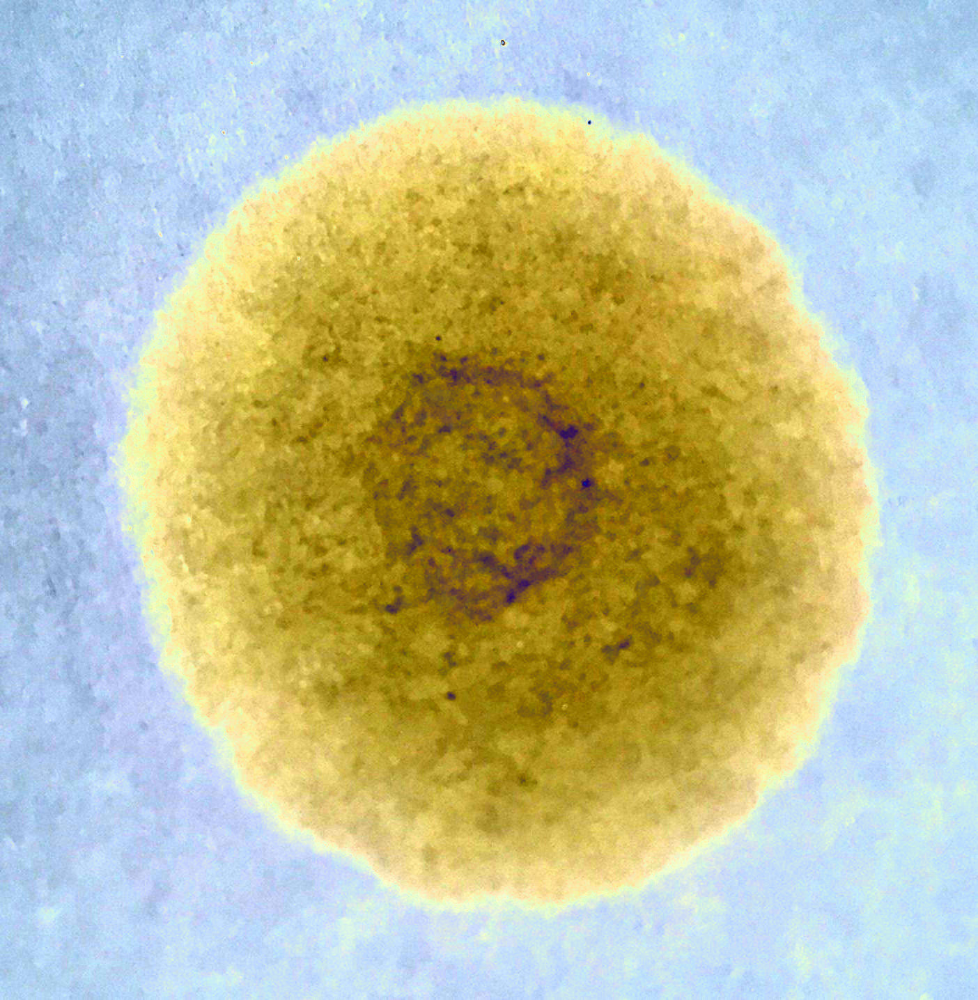

Вот моя капельная проба. Машина Freelander 2.2 TD4 160 сил, пробег авто 210 000 км. Масло Total Rubia TIR 9900 FE 5w30, пробег на масле 6800-7000 км, средняя скорость 22-23 км/ч, 310-320 моточасов. До меня заливался CASTROL EDGE Professional A5 5W-30 1 X 208 LT. На других машинах масло менял раз в 5 000 км, сейчас решил откатать 7 000. Машина ездит в Москве и по трассе в соотношении 80% и 20% соответственно. Масло не доливалось ни разу. ЕГР заглушен, катализаторы выбиты, чипа нет. Дымности у машины нет совсем, даже когда газую в отсечку. Заправка с момента покупки авто только Лукойл дизель Экто. Пробег за месяц средний около 1500-1550 км. В дизель залита смазывающая присадка Тотек ЕВРО-4 и корректор Тотек оксиджен дизель бустер. В тёплую погоду машина не стоит по 10 минут на холостых - завожу, жду несколько минут, когда поднимется масло, хоть слегка двинется стрелка температуры и еду. Проба сушилась сутки в тёмном месте.

Господа интересно ваше мнение!

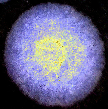

автомобиль форд транзит 2,2 дизель, пробег 200000 км, сток. Масло патрон 5/30 А5/В5, пробег на масле 15000 км, 1200 м/ч. 6643618B-043B-4CF0-8AD4-64F93793A2CD.thumb.jpeg.dd667d11a60163744f823b95af2f8949.jpeg3A326916-A00C-4D88-A826-40D4E3035BA5.thumb.jpeg.908c5dc8b5fbfaf578b4a8851f77b954.jpeg

15 минут назад, Илья optima сказал:
интереснее анализ глянуть, а не каплю...
но сдается это ошибка... не должно оно со щупа капать уже при таких мч

34 минуты назад, Урфин сказал:
С такими вводными
Маслу больше года, точнее 14 месяц идёт , ежедневно один и тот же маршрут, 50 км , 4 часа работы мотора. Отсюда в месяц это 1100 км и 90 часов. Дальше сам считай сколько в год чего получается)) Взял что в месяце 22 Раб дня.
Изменено пользователем Илья optima
На днях буду менять,но все равно интересно ваше мнение !
