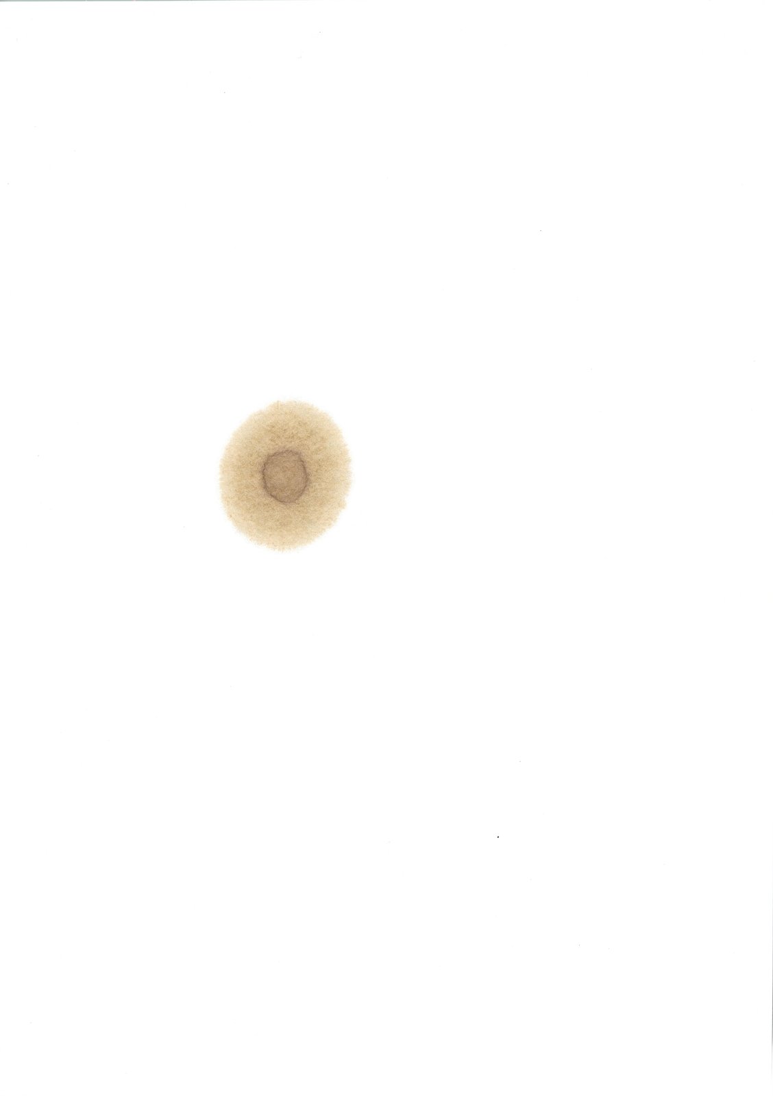

44 минуты назад, Сергей Николаевич сказал:
Про это можно сказать : масло тоже самое, бумага другая, время сушки другое ))
Не) масло ENI isint 5/40 пробег около 4500, Авто Шнива, 80ткм. Просто почему такая разница в цвете- пробег меньше, а масло кажется грязнее
bumer76 , грязнее не кажется. Как тут выражаются — сырее. Малый срок выдержки до съёмки. Плюс, таки, бумага - другая, от бумаги вид пробы очень зависит. Для корректных сравнений нужно использовать совершенно одинаковую, прямо из одной партии.
11 часов назад, bumer76 сказал:
Вот еще одна капля- что про это можно сказать?
Да, соглашусь с Сергей Николаевич , капля выглядит не досушенной несколько.
Но можно сказать, что или растрясли каплю или уже ядро в начале процесса развала.
Ну а по поводу:
8 часов назад, bumer76 сказал:
Другая машина, другие режимы, другое всё... почему они должны быть схожи-то?!
Ядро в начале развала- пора масло менять?
для начала я бы аккуратно перекапал...
само масло не выглядит страшным, возможно каплю при перемещении растрясли, поэтому краевая ядра размазалась.
Но на Ниве масло больше и быстрее собирает чего-то (видимо есть чего) там внутри, чем на Паджеро
Изменено пользователем Урфин
Урфин ,
3 часа назад, Урфин сказал:
Сильно симметрично трясли в течение 20-30 минут :nea:
Согласен, но ядро - в &авно.
Поэтому - заменить бумагу.
7 минут назад, Сергей Николаевич сказал:
Если бы просто бумага была не важная, то зона диффузии была бы весьма запорошенная тоже, а тут только размытая краевая ядра...
В общем вопросы есть, поэтому как я и сказал выше - изначально б перекАпать, а потом и с вердиктом проще.
Ну и сшить правильно.

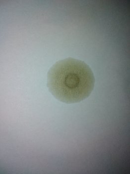

Всем привет ! Уважаемые  гуру толкователи капельных проб . Оцените состояние масла .Петра канада полусинь микс  2 литра 5w20  + литр 5w 30/  Пробег 125 мтч = 5000тык пробега. Хотелось бы часов на 200 докатать   или ещё 1000 км   протянет ? или в топку
NLK  протянет, еще по формуле рассчитай, а так нормально выглядит, не страшно)
Добрый день! Масло Petro-canada 5w30, пробег около 7400км, Pajero 4 3,8. Что скажите, как состояние?
allexx1980 ,
рабочее у Вас масло
