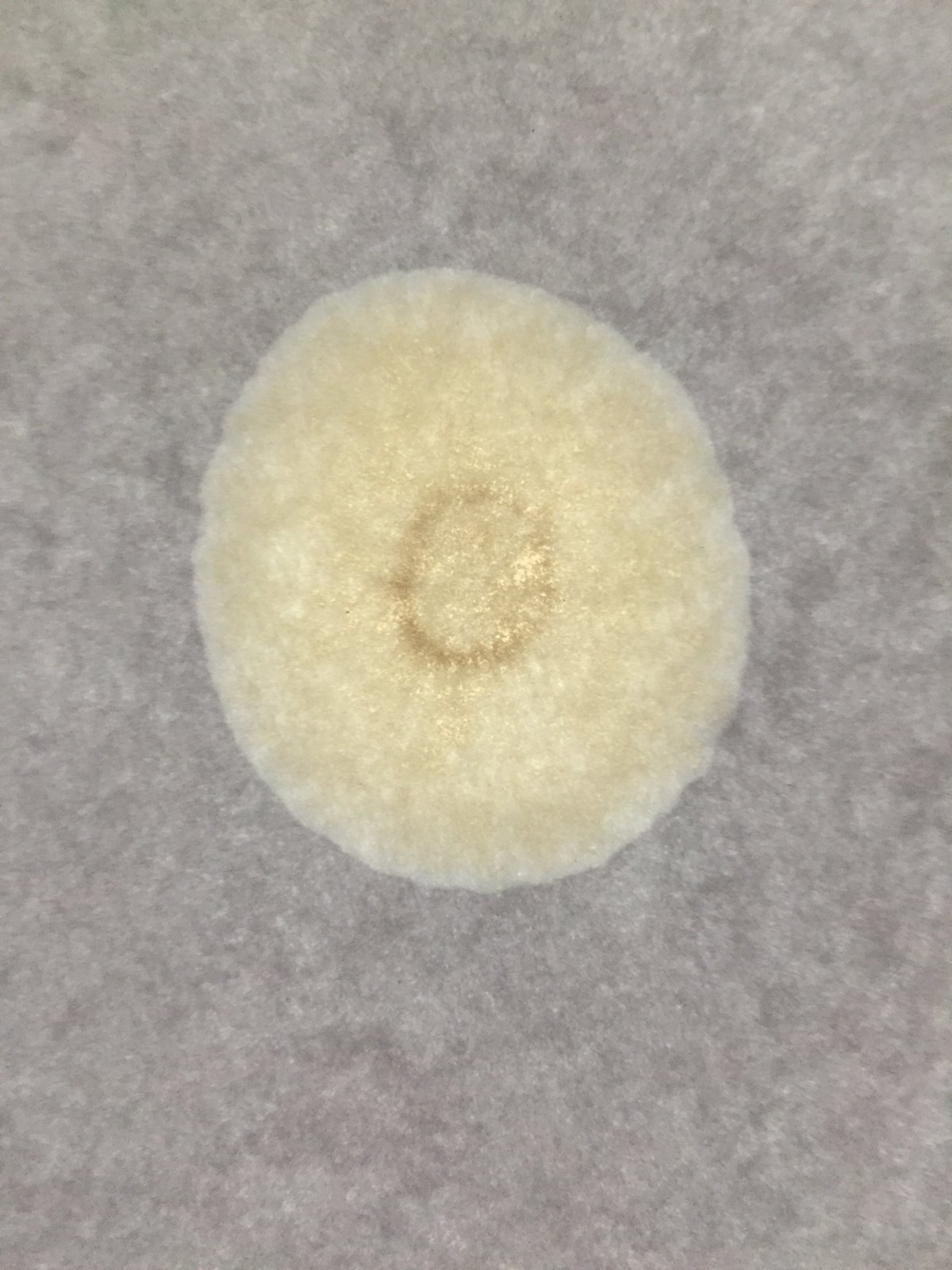

DRON 33 а на самом щупе как капля выглядет ?
Только что, Projector сказал:
Достойно , цвет коньяка :)
3 минуты назад, DRON 33 сказал:
я по другому смотрю , если масло светло коричнегого цвета , это когда сквозь каплю видно сам щуп , считаю что масло еще живое , когда масло на щупе темно-коричневого цвета и через каплю масла  на щупе не видно самого щупа , то масло мертвое и надо его сливать , при сливе такое масла будет черным , не стоит использовать такое масло , это я конечно для тех кто не делает лабораторных анализов и для бензиновых двигателей , дизелям и моторам работающем на газе это не относиться
Projector щуп видно , причём отлично
1 минуту назад, DRON 33 сказал:
Значит еще можно покататься

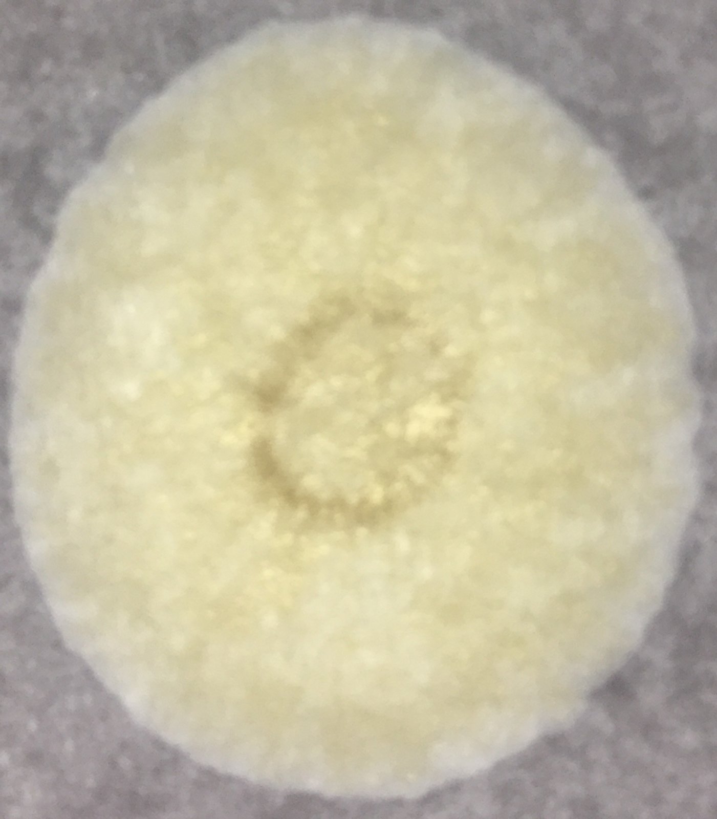

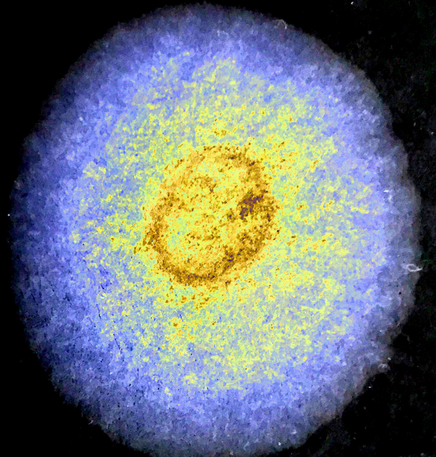

очень темный фон у фото (это ведь не скан, верно?), что бы получить корректную пилу.
Вообще, конечно, со скана  надо бы "пилить" по феншую... но если подтянуть фон до белого, то примерно так выходит.
Масло живое ещё на мой взгляд, но в зону диффузии уже полетело. Пока не особо критично (по-моему опять же), т.к. краевая ядра выглядит вполне жизнеспособно ещё. А может это (присутствие в зоне диффузии тяжелых фракций), кстати, и особенность/нюанс коктейля в моторе.
Считаю, что масло живое.
Есть, кстати, ощущение, что не совсем досохло оно.

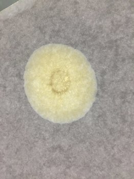

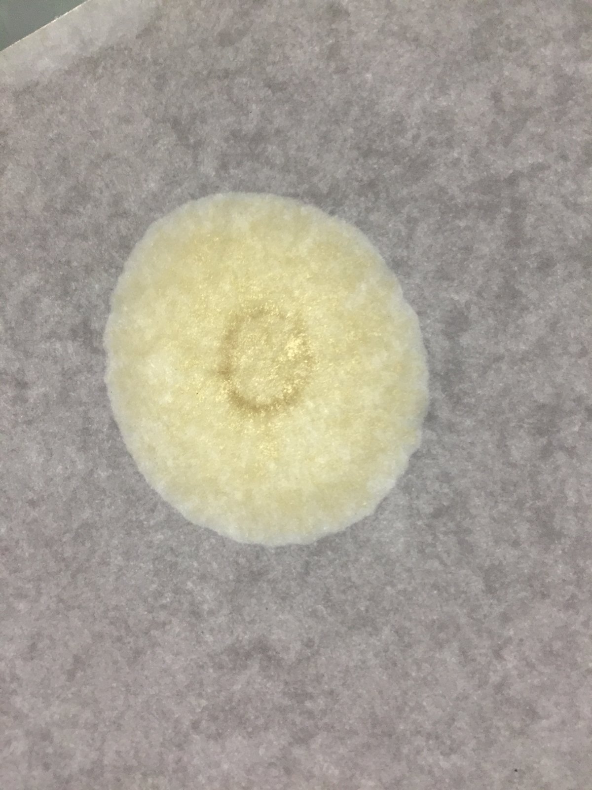

Если каплю не выбросили ещё, то сделайте новых фото парочку - обычное (фон бы посветлее что б) и на просвет.
Урфин да , верно , это не скан . Может и не досохла , но сутки точно прошли . Сделаю ещё пару фото через пару-тройку часов ...
Спасибо ! :hi:

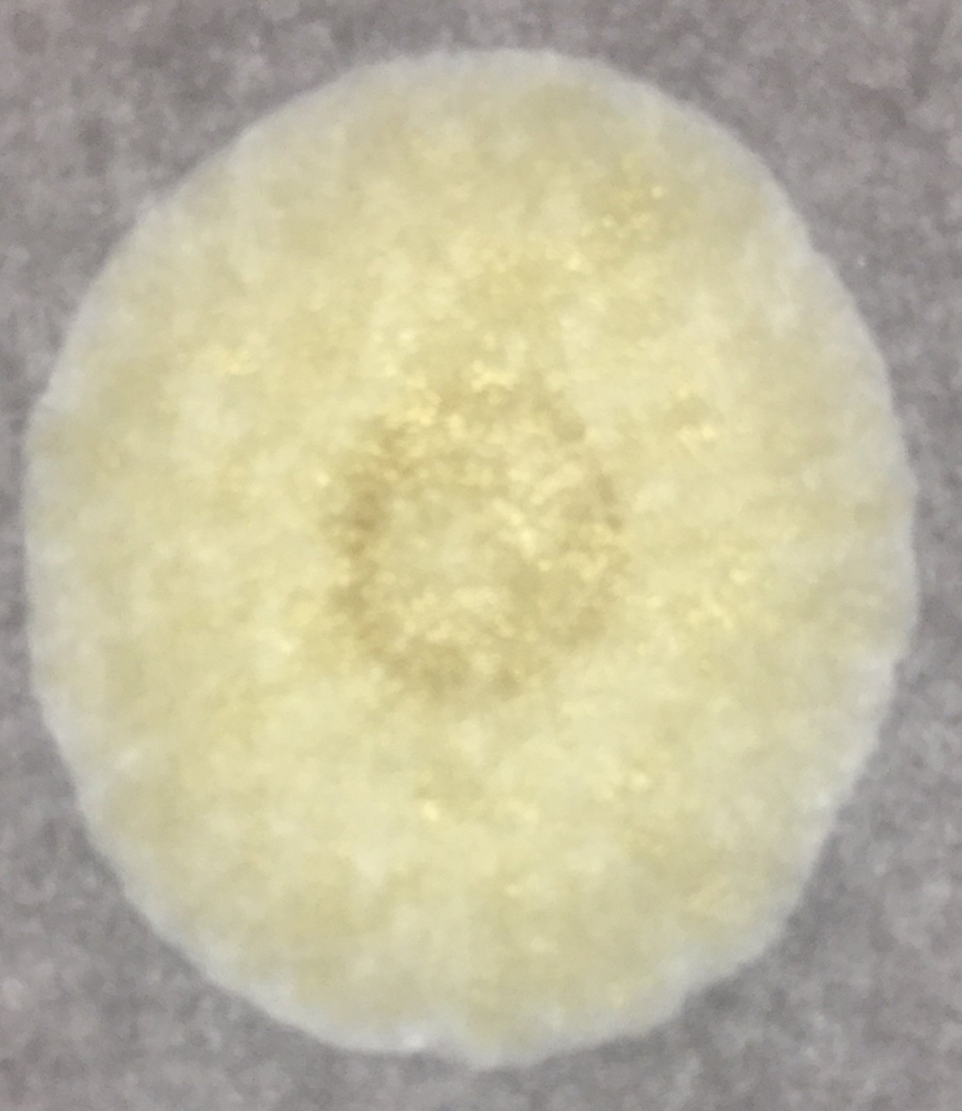

Урфин кстати , на просвет есть , щас выложу ...
Урфин вот на просвет
Урфин Вот прям сейчас сделал. Первое на просвет дневного света (у окна) , второе фото на просвет (лампа)

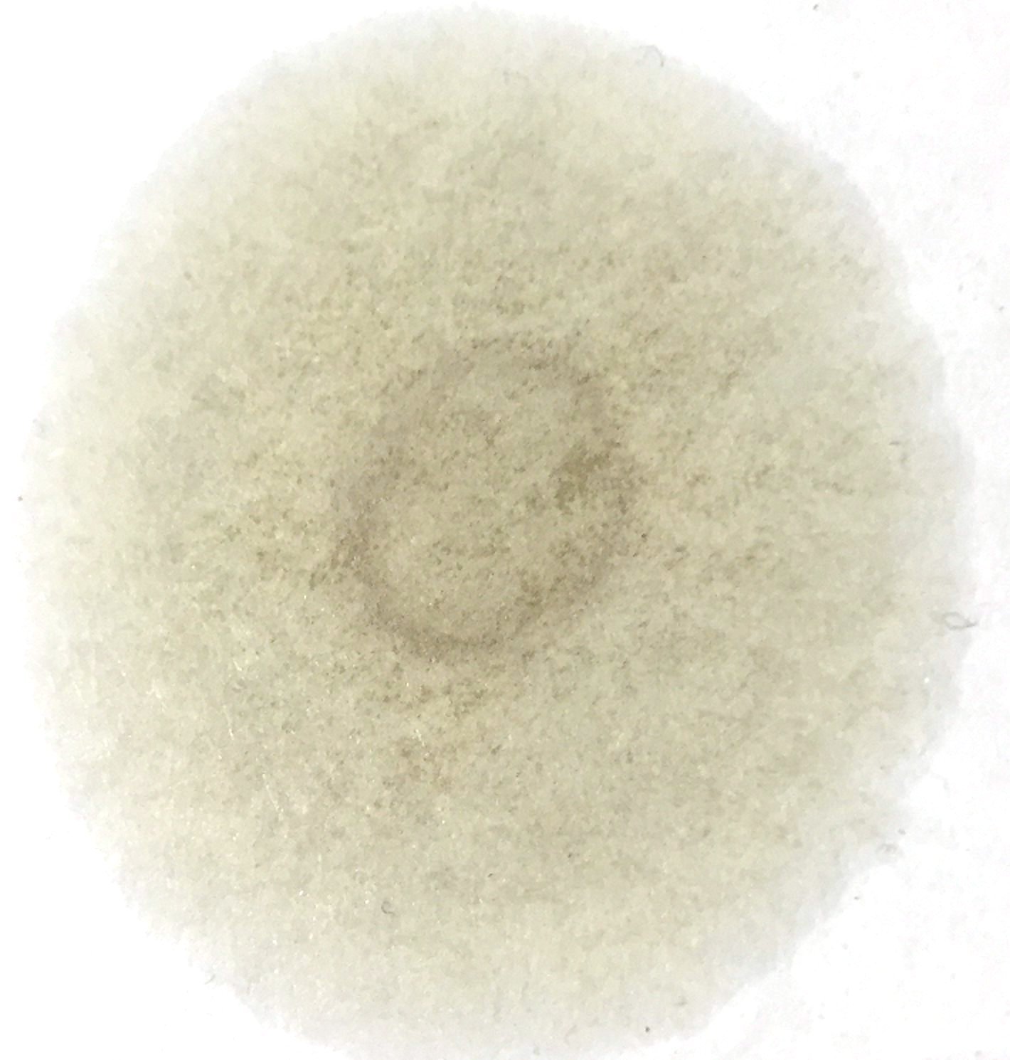

27 минут назад, Урфин сказал:
DRON 33 ,
А мне можно такую же красоту сделать? А то у меня ни сканера, ни программы, и вообще я предпенс, мало в компьютерах соображающий.
Романтик 903 ,
у Вас и так видно, что масло в полном порядке ещё...
Но если хочется:), пожалуйста:
DRON 33 ,
в полном порядке масло по "на просвет"...
тока какие-то вкрапления блестящие не понятные - это так фотик взял просто или они и живьем видны?
Урфин спасибо !
Живьём никаких вкраплений на глаз не видно
22 минуты назад, Урфин сказал:
Романтик 903 ,
Гран мерси. Вот что УАЗ Премиум животворящий делает на почти 8 тыс.км и  230 "моточасах".
DRON 33 ,
Видимо, бумага неравномерной плотности и солнце за окном.
