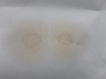

Simext капли по отдельности надо было))), а так нормально
АРС_991 ,
не очень красивая капля
Оно уже выработало свой ресурс?Много проехало!
Может кто то,что нибудь ещё сможет сказать по моим снимкам.Данное масло шелл х.у.,5W40 прошло 10500 км.,средняя скорость 31км/ч.,40% трасса,60% город,по моточасам примерно 300-350,авто ауди двс 4.2 распределительный впрыск MPI, работает на газу пропан-бутановая смесь.Если появиться возможность попробую сделать анализ этой отработки,но это уже в другой раздел.Спасибо и жду экспертного мнения.
АРС_991 Экспертное - это конечно громко - мы тут все ЛЮБИТЕЛИ, но согласен с Урфин  капля выглядит не очень красиво, а именно: ядра уже нет, вся капельная проба - одно целое пятно наполненное продуктами работы двс, зоны чистого масла практически не видно. Вывод - масло уставшее.
То, что машина на газу - должно быть "+" к ресурсу масла, но моточасы говорят сами за себя - пора менять!

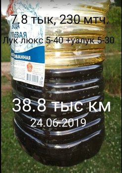

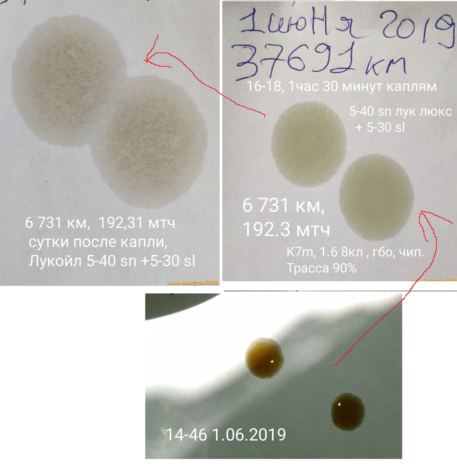

На масле откатал год и 7.8 тыс км, 230 моточасов.  Было залито = Лук-люкс 5-40 А3 SN 2 литра + Узатойл 5-30 А5 SL 1 литр.
Слил отработку чёрного цвета, малость перекатал ??  :unknw:
Хрен поймёшь в итоге = перекатал или можно 8 тыс км при 34 км/час катать... (230 мтч)...
... капельный тест на 6,7 тыс км пробега, показывал отличную растекаемость и отсутствие шлака...
Уже поменял просто хочется понять могу я на газу на моём моторе до 300-350 моточасов накатывать.Спасибо!
Да и визуально масло не тёмное то есть там не много продуктов горения это конечно заслуга газа,но насколько масло выполняет свою работу при таком пробеге?!
Однозначно увеличивать интервал не буду,но хочу понять до 350 м.ч.сможет поработать,если бы катал на бензе то по км не более 7500 катал бы,хоть и объём в поддоне 7,5 л.
15 часов назад, АРС_991 сказал:
Точно Вам скажет только анализ отработки. Капля лишь косвенно указывает на состояние масла. Можно по капле, с большей точностью, определить состояние масла,только если наблюдать в динамике и не за один интервал, а несколько. Лично я на газу никогда не ездил и как капля должна выглядеть на определенном пробеге то же знать не могу. И большинство из здесь присутствующих то же. Поэтому никто и не может дать ответ на Ваш вопрос.
