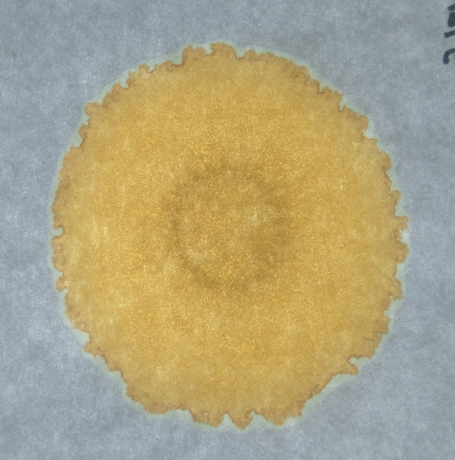

Вчера меняли масло toyota estima 2.4 эксплуатация город, пробег масла 9 тыс. Лист А4 , капали уже слитое масло, сушили около 20 часов. Масло genesis armotech 5-40
Изменено пользователем ice_kgru

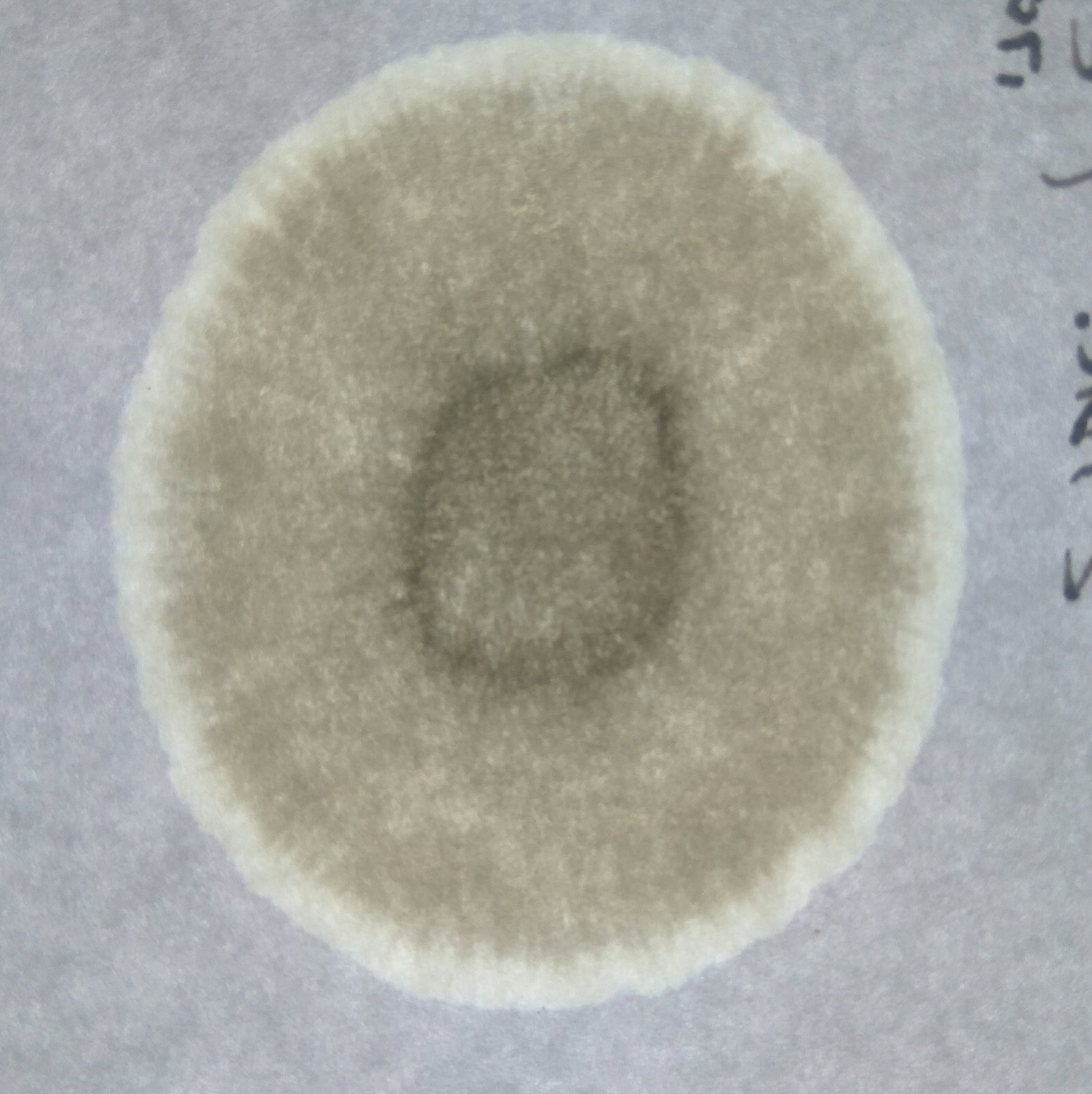

Для сравнения попробовал свое, jeep 2.7 cdi, масло genesis advanced 10-40 , пробег 2 тыс.72 часа время работы. Егр не заглушен.
27 минут назад, ice_kgru сказал:
Либо сушили не очень правильно, либо менять надо было 1000-1500 км назад. Нехорошая капля.
1 час назад, LoneWolf_SPb сказал:
Согласен, друг перекатал.  Сушили в одинаковых условиях, эти капли на одном листе. Не нравится жёсткая граница на капле у него, да и внутренняя область очень расплывчатая. Все 500 страниц не осилил пока, поэтому вопрос, то что масло темнеет на дизеле так быстро это норма? Добавил фото на просвет
4 часа назад, ice_kgru сказал:
В дизельных каплях не силен, но тенденция именно такова - сажа быстро забивает масло. Но, насколько я понял, это норма.

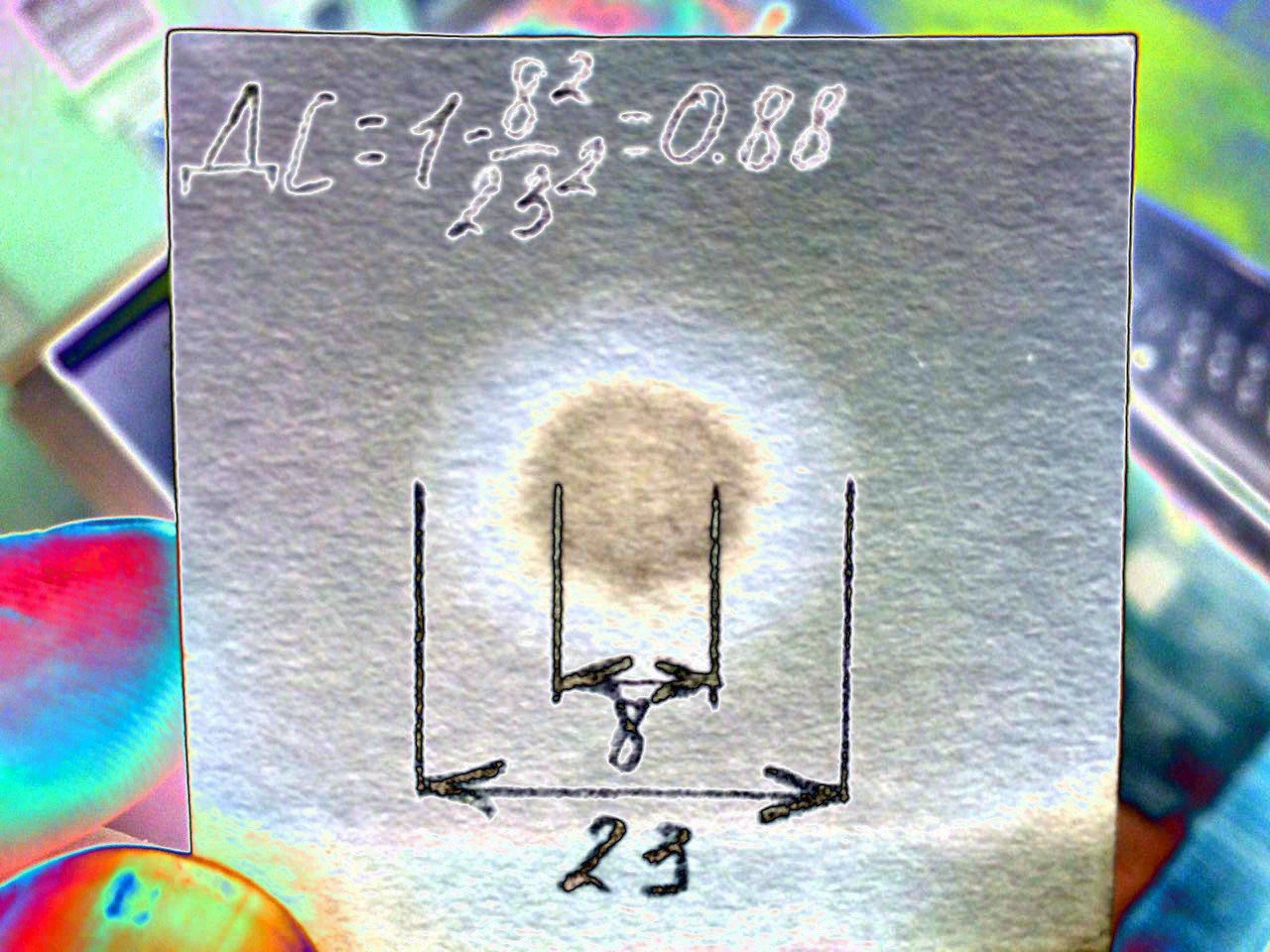

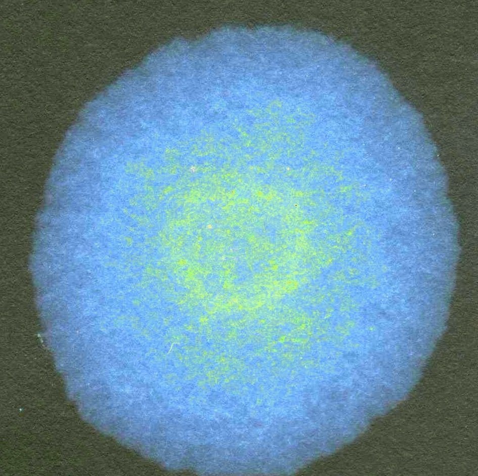

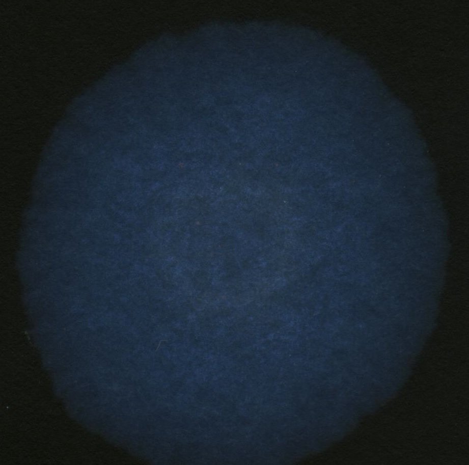

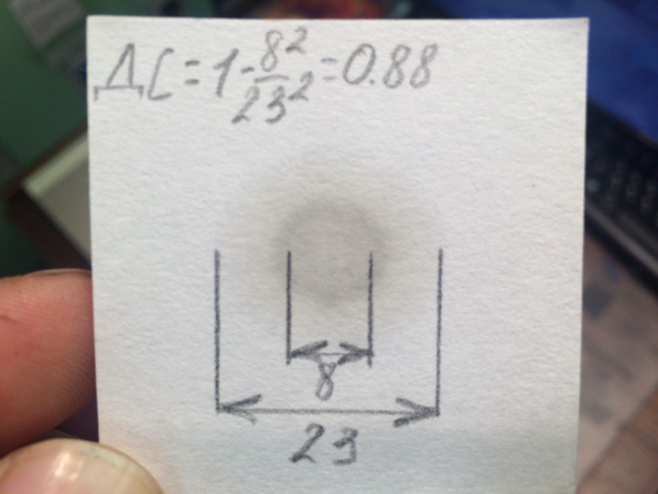

Сделал каплю на бумагу, вроде как думаю норм, но опыта пока с бумагами всё же маловато, хотел спросить вашего мнения)
Сделал за одно пилу, а вот синусоида почему то не получается, странно, вроде все параметры вбиваю.

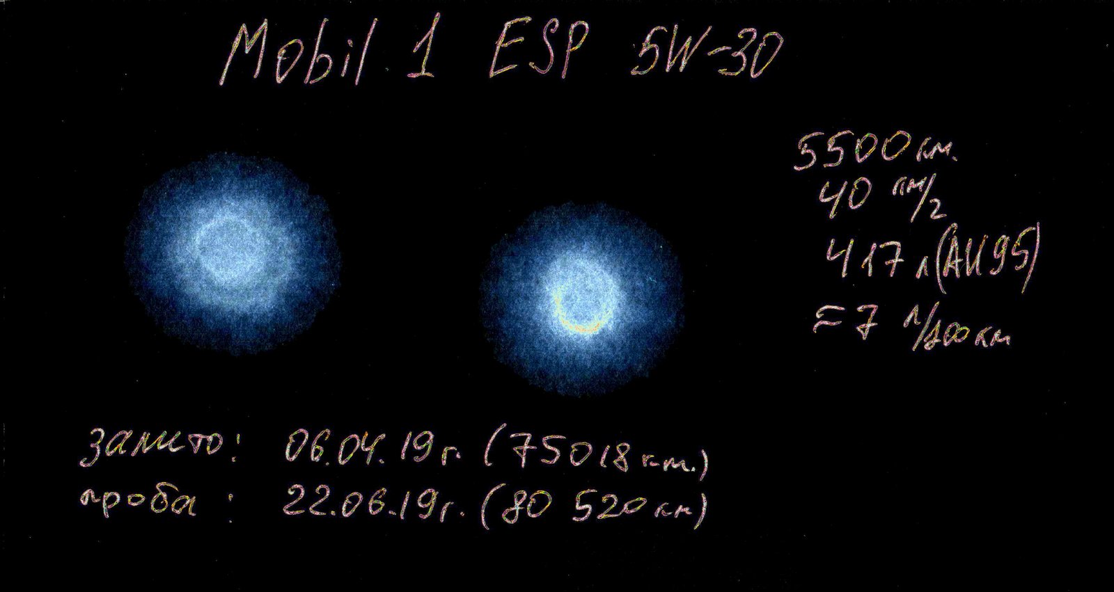

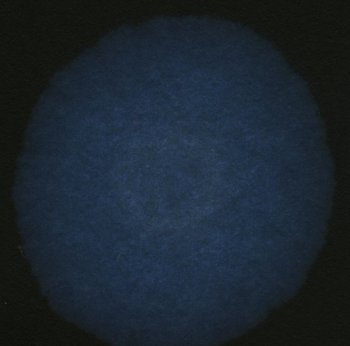

Пробег по маслу 10 тыс., масло Total Quartz Ineo First 0W30

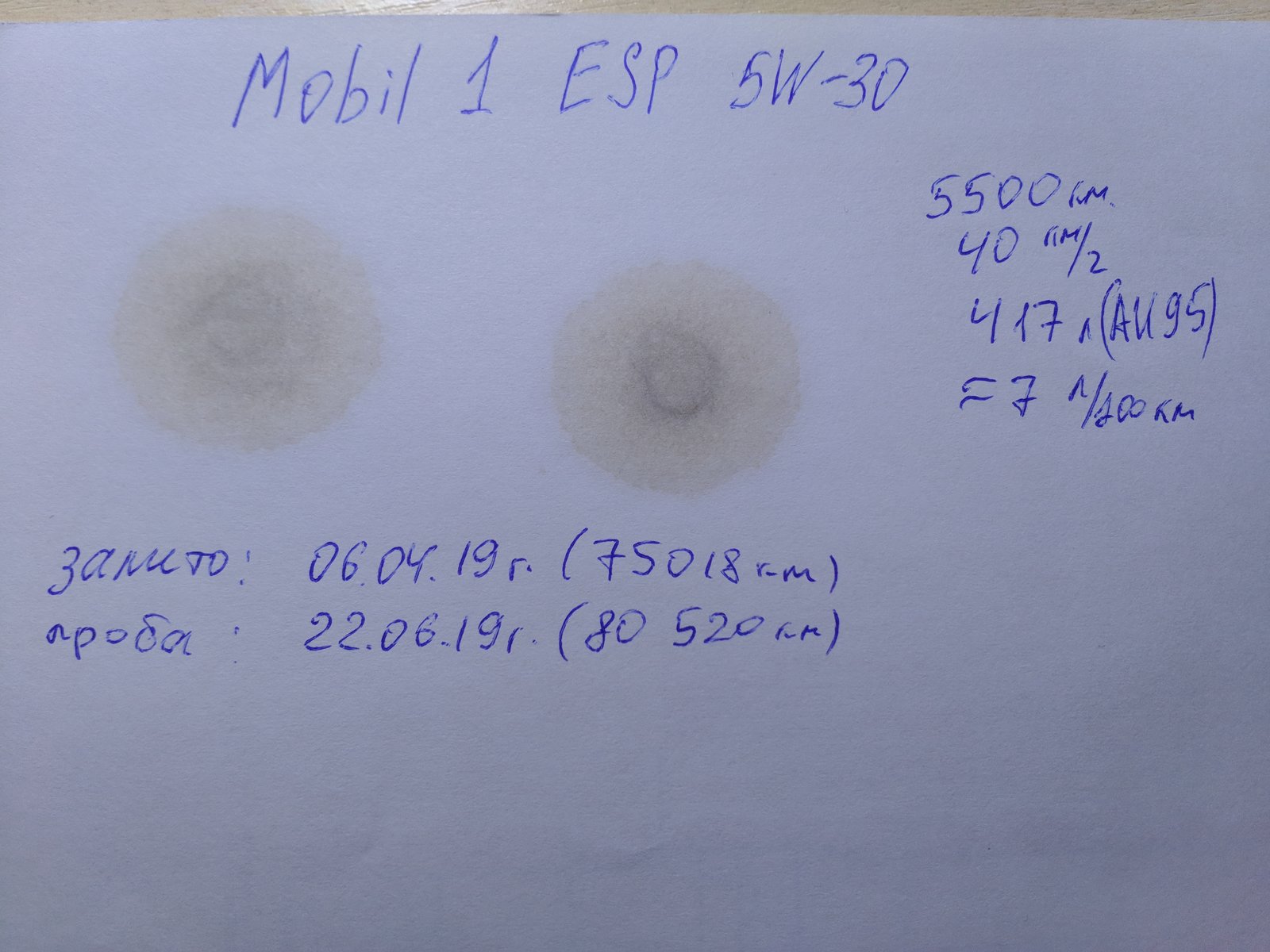

Mobil 1 ESP 5W-30 (new)
5500км / 140мч / 40км/ч / 417л.
Не слишком ли чистая ?
ING ,
хорошо капля выглядит, даже ооочень... может сканер её срисовал не корректно?!
Фото капли есть?
11 часов назад, Урфин сказал:
ING ,
Фото капли есть?
Она уже пересохла, но осталась.
Планирую переделать для перестраховки, т.к. на Шелле такая чистота была только до 100м-ч.......
Фото:
Изменено пользователем ING
доб. фото капли
В 24.06.2019 в 23:28, ING сказал:
Похоже не зря считается очень хорошим маслом
ING ,
ну глядя на фото, я уверен, что сканер соврал... что-то не так с настройками всё-таки - краевая ядра (на правой капле) должна иметь ярко выраженный коричневый цвет, а у Вас это просматривается только в нижней части и совсем слегка...
Капля нормальная вполне по состоянию, но не настолько хороша как по пиле получается.

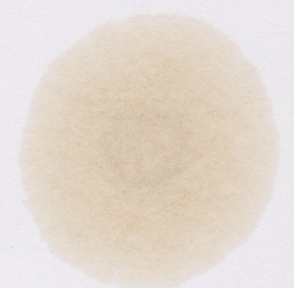

В 09.06.2019 в 19:26, исламыч сказал:
Евген 48  слов нет, не хочет еще ядриться)))
Заядрилась:D на 115м/ч., пробег 3700км., средний 8,2л.
