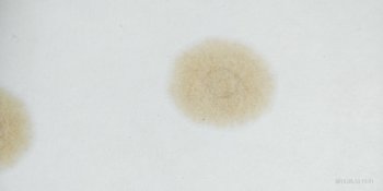

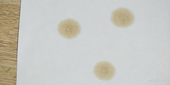

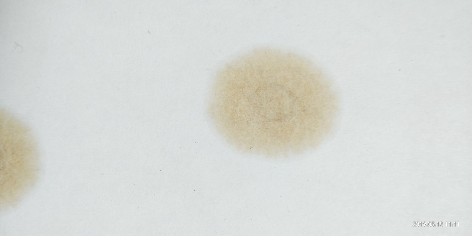

Друзья, гляньте пожалуйста.
машина и масло  в подписи
пробег на масле 4332км 183м\ч из них 600км трасса остальное город
сушил 23 часа при комнотной температуре
ОлегМурманск ,
масло вполне себе живое по мне, а вот ореола прозрачного в Ваших пробах что-то не припомню (или путаю)... при сушке в 23 - видимо топливо...
Урфин спасибо. Ореол присутствовал и примерно всегда одинаковый
попробую др 250 м\ч покатать
Изменено пользователем ОлегМурманск

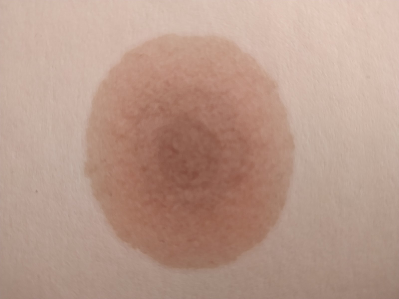

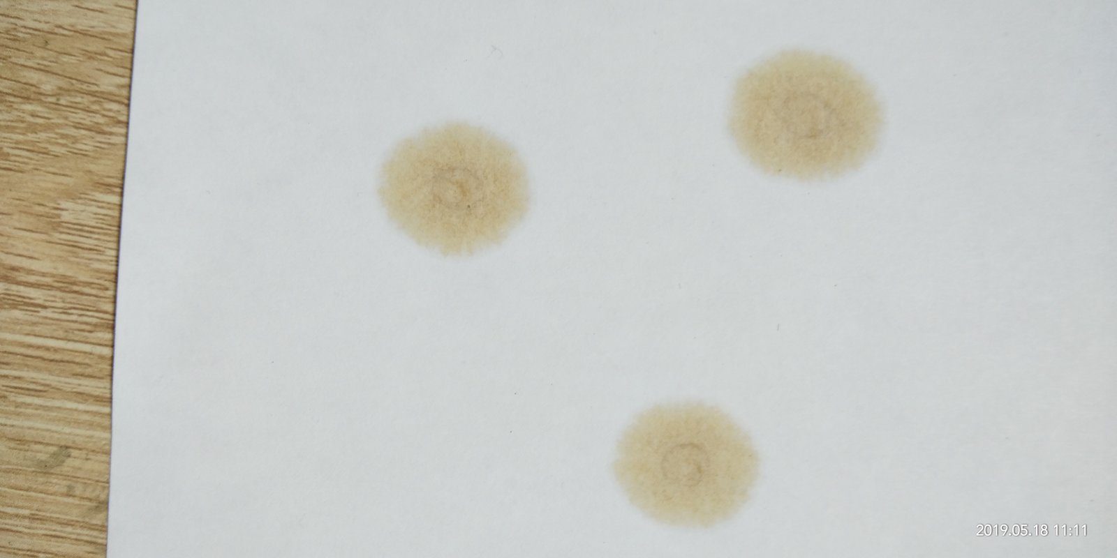

Всем привет.
можете прокомментировать капельную пробу сушка 24 часа.
Шкода октавия 1.4 tsi
масло mobil 1 esp 5w-30
пробег 10 500
примерно 250 мч.
за ранее спасибо.
9 часов назад, Pauls05 сказал:
Всем привет.
пробег 10 500
примерно 250 мч.
за ранее спасибо.
А зачем на розовой бумаге пробу делали?
12 часов назад, LoneWolf_SPb сказал:
Бумага белая,освещение исказило реальность.

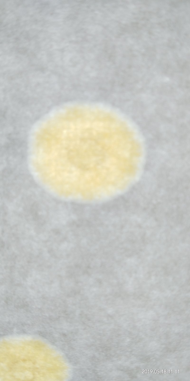

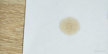

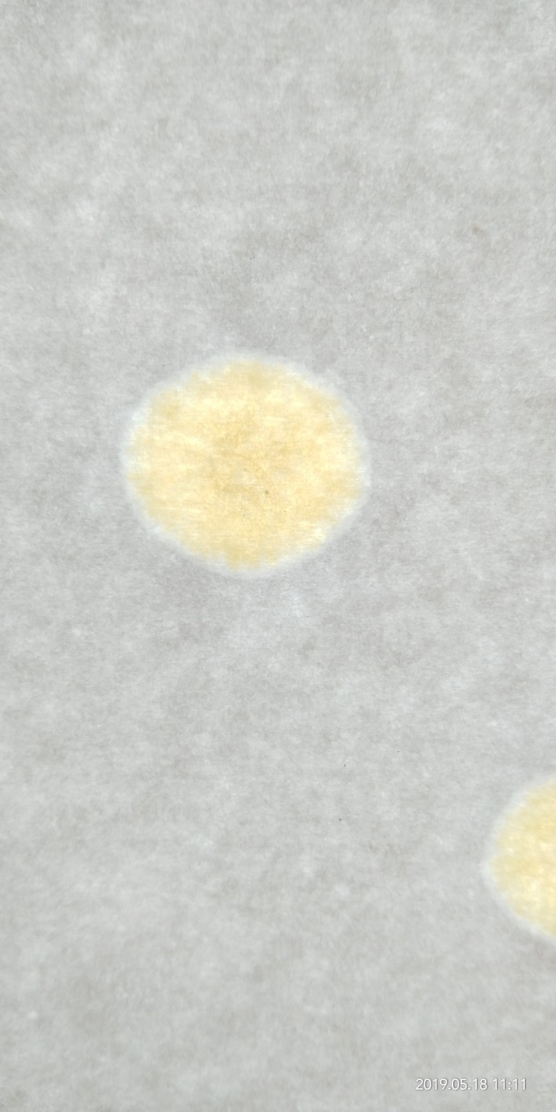

есть еще вот такая ,правда уже примерно 36 ч.
10 часов назад, Pauls05 сказал:
Либо капнули как-то неудачно, либо присадки уже не держат грязь и она пошла осаждаться на двигатель. Капните ещё раз и лучше отсканировать.
10 часов назад, LoneWolf_SPb сказал:
Спасибо,
Масло поменял,каплю делал перед заменой.
Замечания учту,т.к. все же интересно стоит ли его катать 10 т.км.

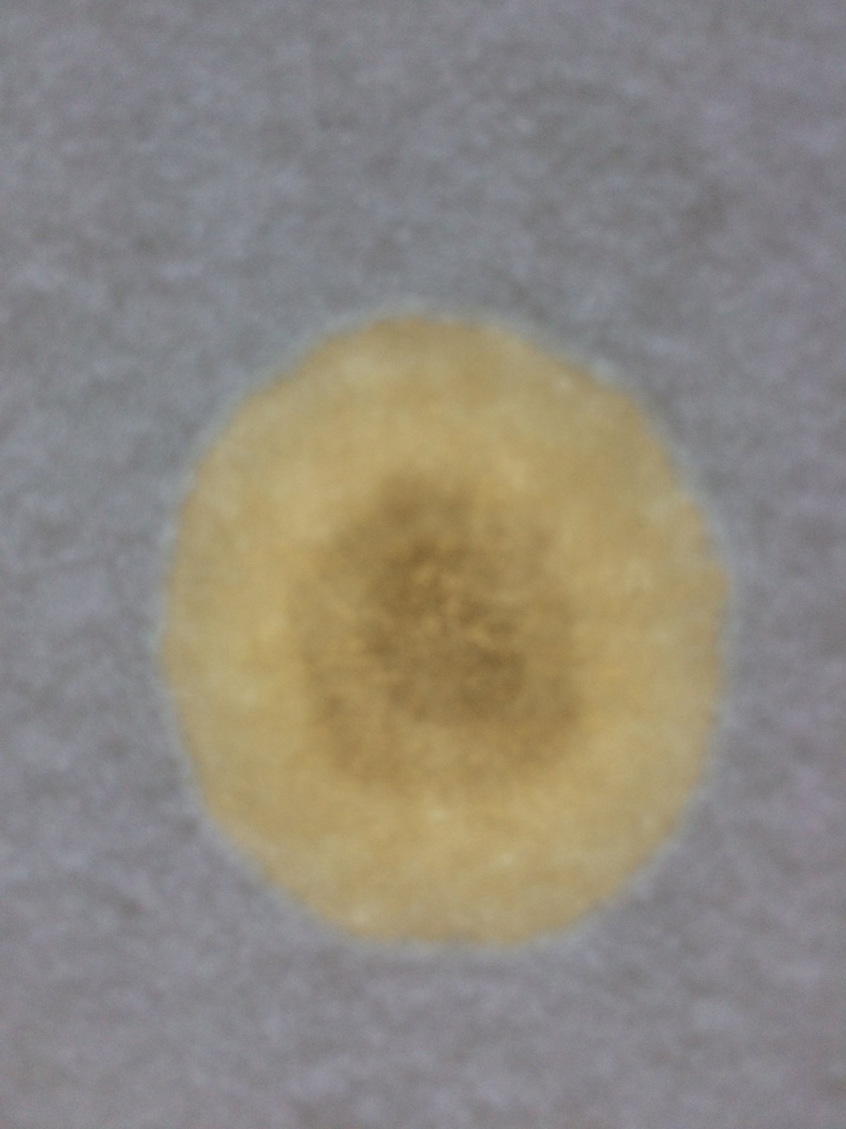

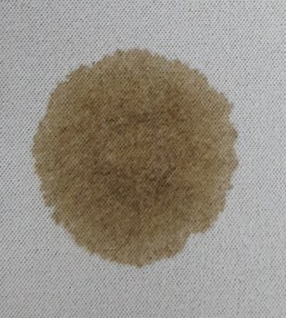

Прошу прокомментировать
Татнефть Эксклюзив 10W-40 пробег 12600 км. ср. скорость 25 км/ч — 500 моточасов
Комментировать нечего особо - ушатанное масло!:)
6 минут назад, Урфин сказал:
Вроде бы да , ядра нет , но почему капля не тёмная ? Должна впитать в себя и быть чёрная , ну как в шапке темы к примеру
36 минут назад, DRON 33 сказал:
Еще 500 часов поработает и будет черной.
