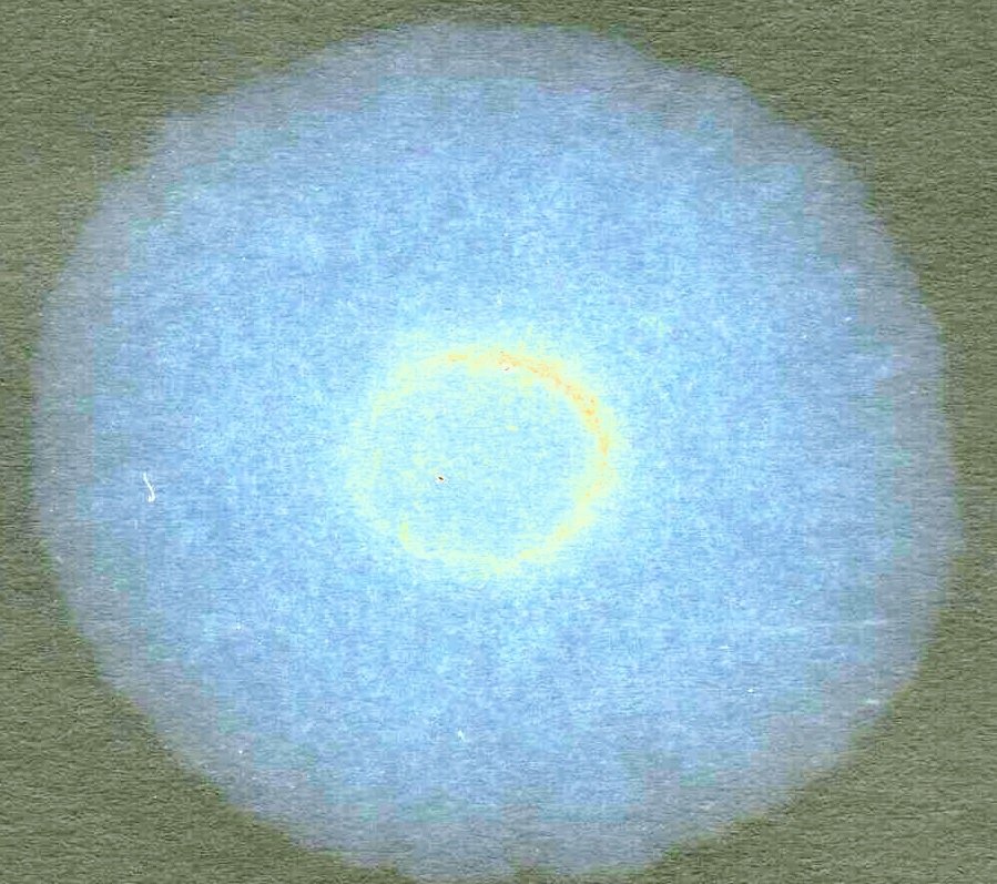

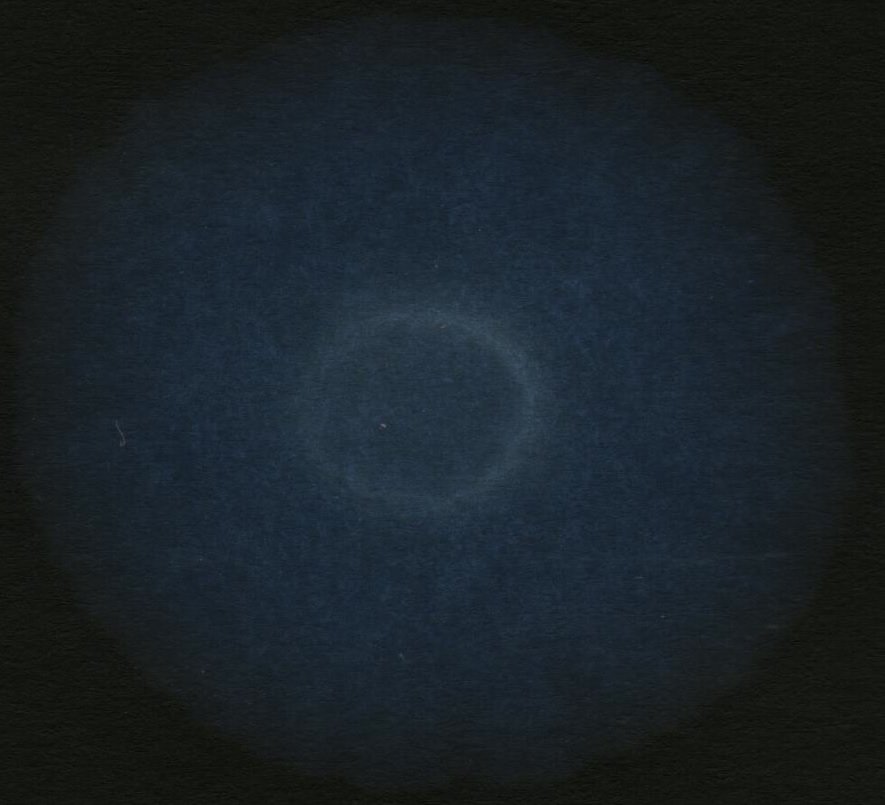

Рав 4, 2013г., общий пробег 119800км., 2л., варик., передний привод.
Обнинск 0-20+СМТ2
Пробег на масле 2700км., топливо 250л.(средний 9,4л.), бензин АИ 92, м/ч нет.
Эксплуатация 1мес.1нед.
оригинал, пила, синусоида, инверсия.
1.thumb.jpg.c3bbc4fa73338858b280d804c1f8ebff.jpg2.thumb.jpg.998a3e4ef7dbd74d8ead3cecd34a7b58.jpg
3.thumb.jpg.b9badc9732830691379e88a2cc27d954.jpg4.thumb.jpg.48e9039fcbc6e7b0a346070e69ad1cc3.jpg

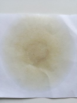

В 13.06.2019 в 18:32, Урфин сказал:
 Будет ближе к истине имхо...
Попробуйте! По первому варианту и, если не лениво, то и по второму.
Вот подогрел. Ядро есть, на краях чистое есть, но очень много грязи. На 5ткм пробу не делал типа "скоро сменю", видел бы такую грязь сразу бы поменял.
Изменено пользователем Ole
Ole ,
капля вполне и даже очень - другой вопрос насколько хуже была бы (и была ли бы?!) капля по методичке сделанная...
"Очень много грязи" на фото не наблюдаю.
43 минуты назад, Урфин сказал:
вот именно! И на бумаге это как-то не выглядит так печально. Реально масло абсолютно черное, как будто 10ткм прошло - сажа. А сама база еще не померла.  Вот и верь после этого таким тестам.
Досушил пробу на свежем масле (200км) - уже заметно начало образования ядра и даже немного фильтрации - там бумага не совсем белая, возможно остатки предыдущего собрало. А так остальное просто
