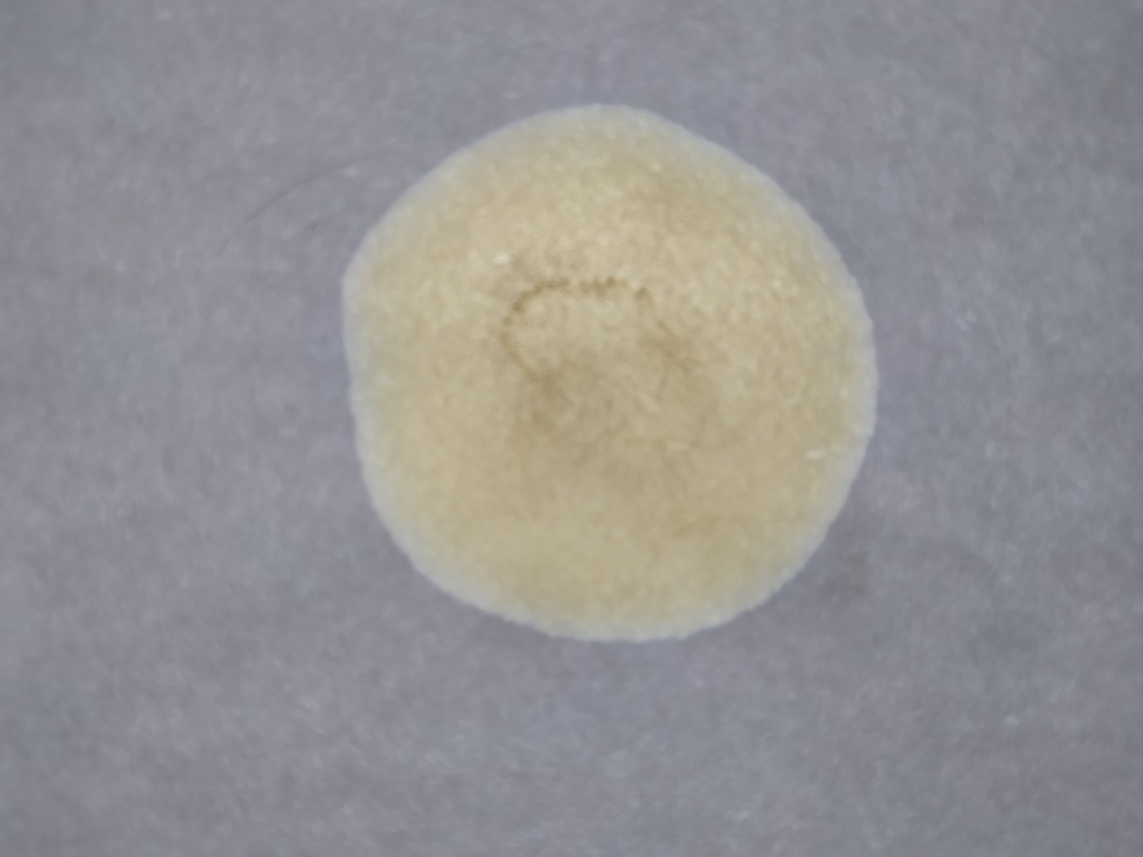

Всем привет! Масло Kixx 5w30 G1 SN пробег 5800 км,сколько еще проходит? по формуле получается 0,81.Одна на бумаге для заметок вторая на А4.
Сколько сушилась капля?
Урфин на двигателе
LoneWolf_SPb неделю точно )
Garri ,
обе капли не очень у Вас...
или отклонения от методички сказались
или масло подустало уже
Garri сушить надо сутки при комнатной температуре.

У вас капля некорректная, она пересушена и не дает точной картины для анализа.
Хорошо,переделаю,спасибо.

Капля сушилась сутки в тени при комнатной температуре.
Татнефть Люкс 5в30, Мазда СХ-5 (2.0л, GDI)
Пробег - 2000 км, ср.скор. - 27 км/ч. (моточасов примерно 74). Уровень масла - такой же как при заливке. Расход бензина по чекам - 206,3 литра.
Скан - 600дпи.

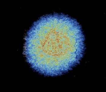

Пила. Вроде неплохо пока.
6 часов назад, E_Krendel сказал:
Вроде неплохо пока.
ну кагбэ да, очень похожа на "левое" изображение в зеленом поле:
Переделал, сутки сушилась. Сделал на свет и на столе.
Garri ,
верхняя (первая) капля это прошлый эксперимент же?
2,3,4 - масло в порядке!
Ну, вот верхнее фото это неделя сушки, нижнее сутки. "Картина маслом" ©. :) Как никогда это выражение подходит.
Garri , масло нормально выглядит, для контроля нужно коррекцию пилой сделать.
