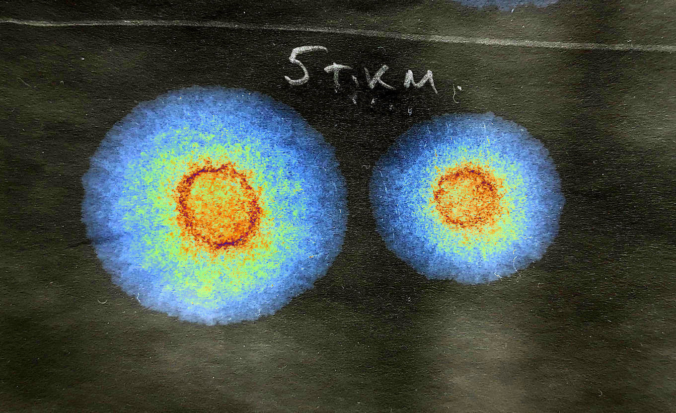

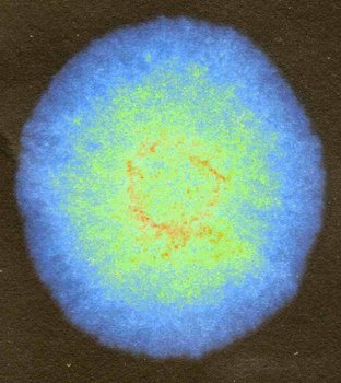

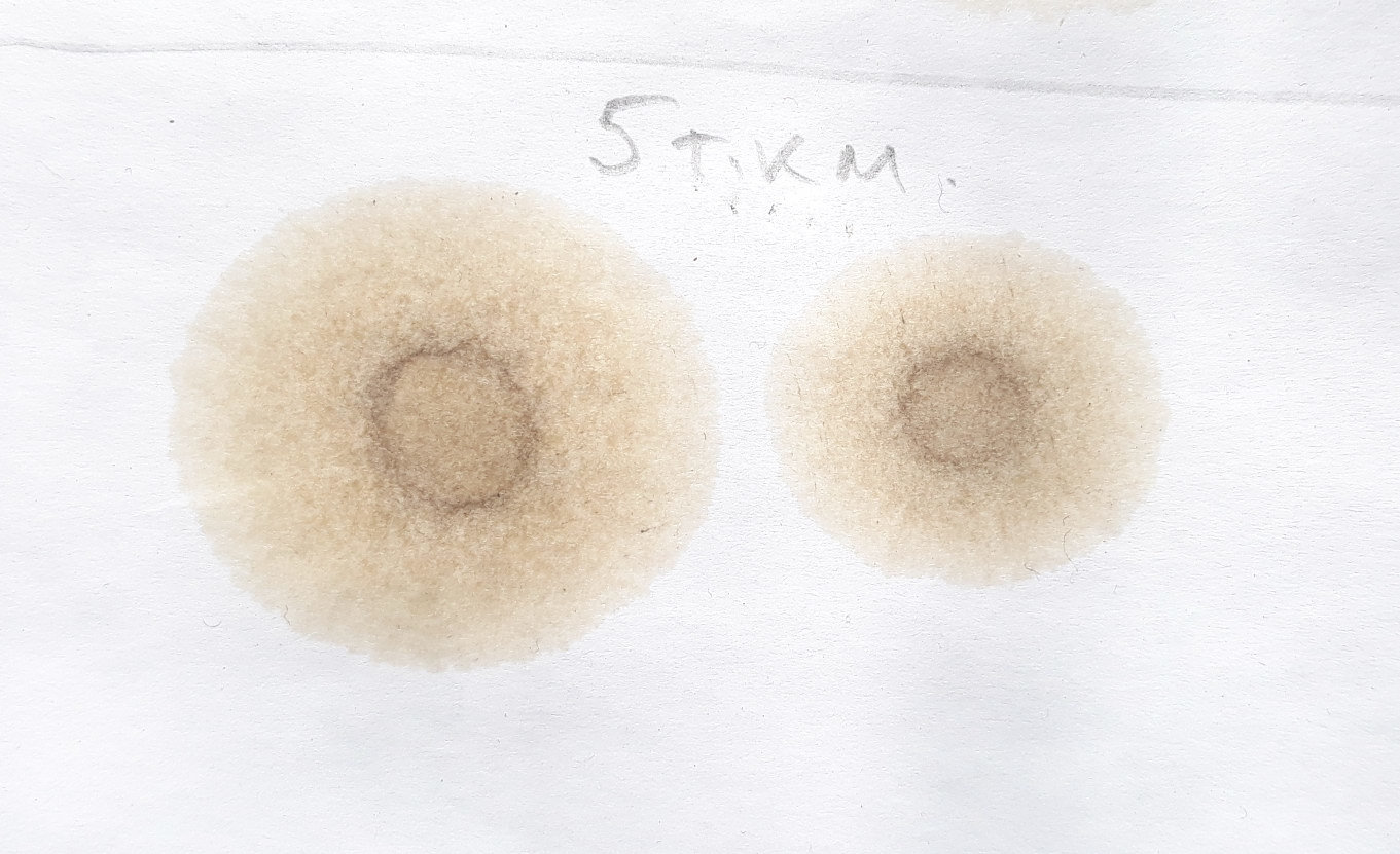

3 часа назад, XDIMX сказал:
1-я капля удачная, полновесная.
2-я капля для подстраховки, маленькая получилась, кое как стряхнул.
Бумага офисная обычная.
24ч сушка при комнатной t горизонтально, не касаясь поверхности.
Масло: UAZ Motor Oil Premium 5W-40
4800 км, 90% город, зима (ноябрь-апрель), ППП почти всегда, ср.ск. 18 км/ч, 260м/часов, ~430л бенза
1.2 TSI EA211 CJZA
Общий пробег: 113555 км
Подозрительно прям свежая так сказать капля, как выше писали, либо мотор чист, либо масло не работает ))
XDIMX Илья optima Исключительно чистой эту каплю назвать нельзя. Если бы был скан, сделал бы инверсию было бы заметнее. Масло живо, поработало, но не умерло. По средней скорости и сгоревшему топливу можно сделать вывод, что много холостого хода, если бы была средняя хотя бы 25-27 км/ч с теми же моточасами, то масло уже было на грани смерти.....  А так все закономерно. Щелочное высокое, поэтому все норм.

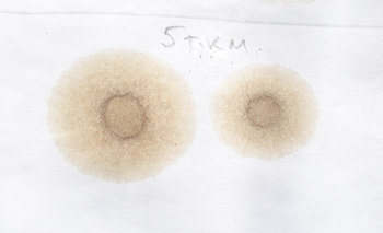

1,4 TSI Valvoline Synpower 5/40
Пробег на масле 5000км примерно 180-200мото/ч
Что скажете, по моему еще очень даже живое?
Если честно предыдущие пробы были с виду хуже)
Изменено пользователем geniuss
6 минут назад, geniuss сказал:
Отличное масло

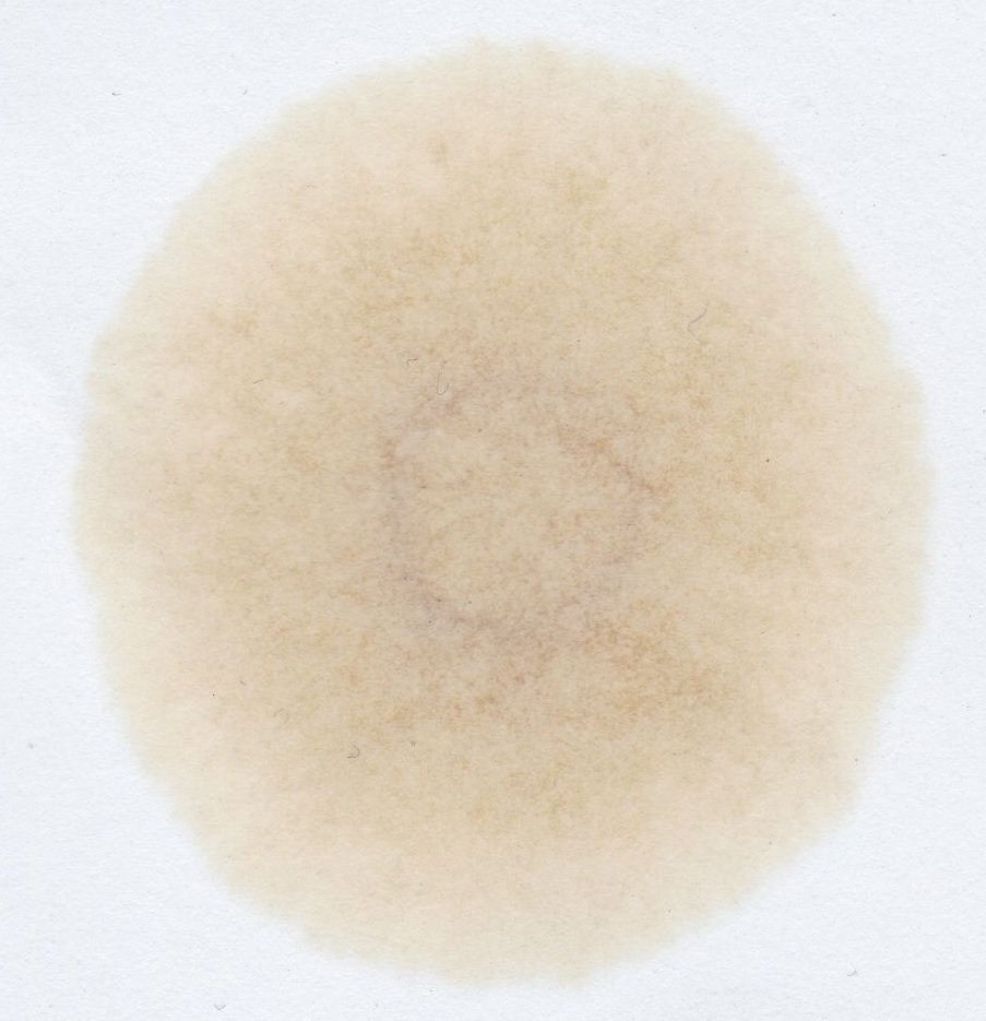

Хз сколько часов, пробег на Зепро 7200км, затрачено 800л. бензина.
Евген 48 выглядит как "моя" - ядро начало разваливаться, 800 литров бенза - солидная цифра (у меня вроде как 550 литров было, точнее не помню), пора на замену. ИМХО
a-ha это с рафика:)
3 минуты назад, Евген 48 сказал:
a-ha это с рафика:)
хоть у него и двигатель "вечный", но масло-то не вечное! ;)
