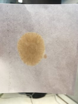

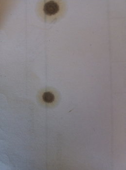

Serega_86  Я соглашусь с Илья optima . Близка к замене. Город, малолитражный турбомотор, картер небось литра 3.... не одно масло не выдержит меж сервисный интервал. На пиле четко видно насколько масло устало. Зона чистого масла еще есть, но запас не более 1000-2000 км, далее масло начнет гадить мотор. Готовьтесь к смене, если Вам не

51 минуту назад, batov_071 сказал:
А лучше и 1-2 тыс. не катать...
А за оставшиеся 3 тыс. до ТО прополоскать ДВС свежим маслом.
18 часов назад, ОлегМурманск сказал:
Serega_86 о каких 15 тыс может идти речь, тем более в турбированном моторе! 5-6 тыс и замена, пожалейте мотор
Обычно на всех авто меняю масло между ТО примерно на 7500 км.
Кстати на октавии 1,4T ни такого цвета ни таких тестов никогда не наблюдалось. Масло castrol.
5 часов назад, Урфин сказал:
Понял, всем спасибо. Думаю заменить сейчас.
Только вот вопрос остается открытым, лить Nissan 5w40 (по другой информации он же Total) или попробовать что-то еще.
Изменено пользователем Serega_86

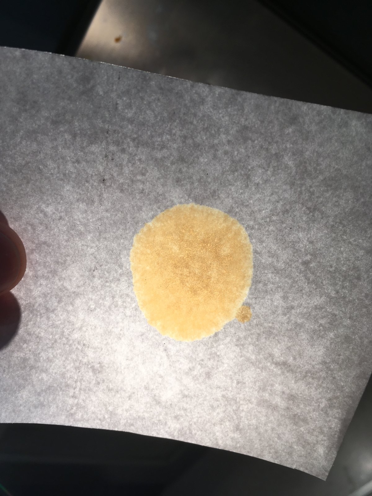

Тигуан 1,4 двигатель CAXA. Масло VW 5W-40. Общий пробег 52 т.км. Пробег на масле 5 т.км. 1 т.км. назад подливал свежего 300 гр. Сделал капельный тест. Масло ещё живое? Прошу вашего мнения.

6 часов назад, mixxxa74 сказал:
Само масло выглядит вполне живым, но ядро уж очень смачное! Даже для TSI-ая, имхо...
Или не чистый двигатель или очень много сажи при сгорании топлива. ЧИП есть? Чей?
И топлива вроде прилично просматривается!
Есть ещё вариант, правда... бумага какая - обычная офисная А4?

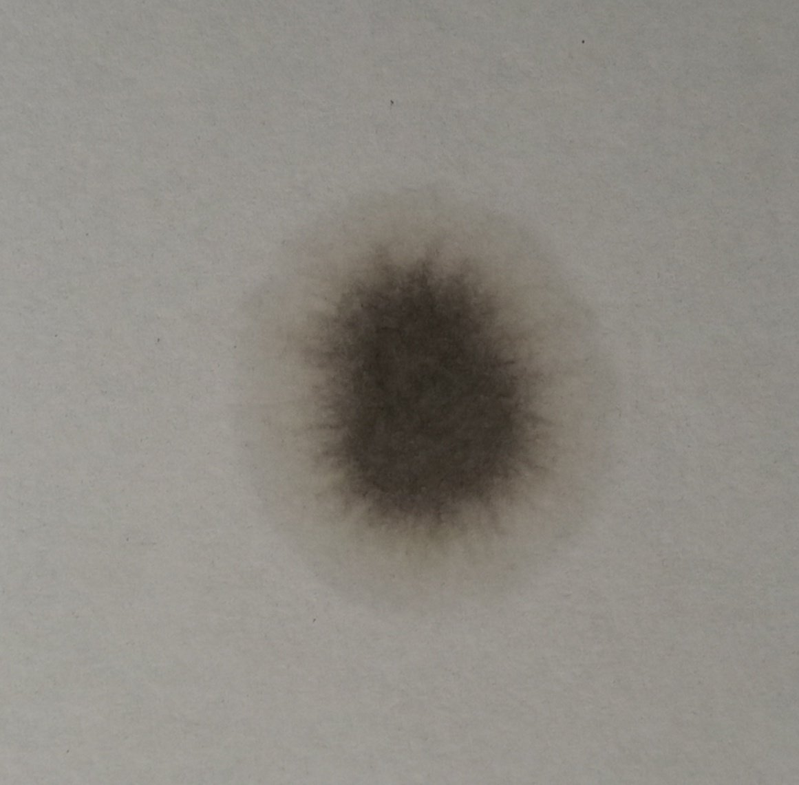

Паджеро спорт 2015г., дизель 4д56, общий пробег 122000, на данном масле (лук генезис 5в30 а3/б4) 4000км. Что скажете? внутренний круг еле различим, 12мм, большой 18мм, итого ДС=0,56, на просвет виден ореол светлый чуть меньше 1мм. сушил 20 часов дома.
на 3000 было такIMG_20190309_125431.thumb.jpg.da90288c5609a39b4c697b63488945ea.jpg
1 час назад, Serhio сказал:
А вы думали что?
Сами знаете о качестве топлива в России, с чего вы решили , что масла они делают превосходные?
