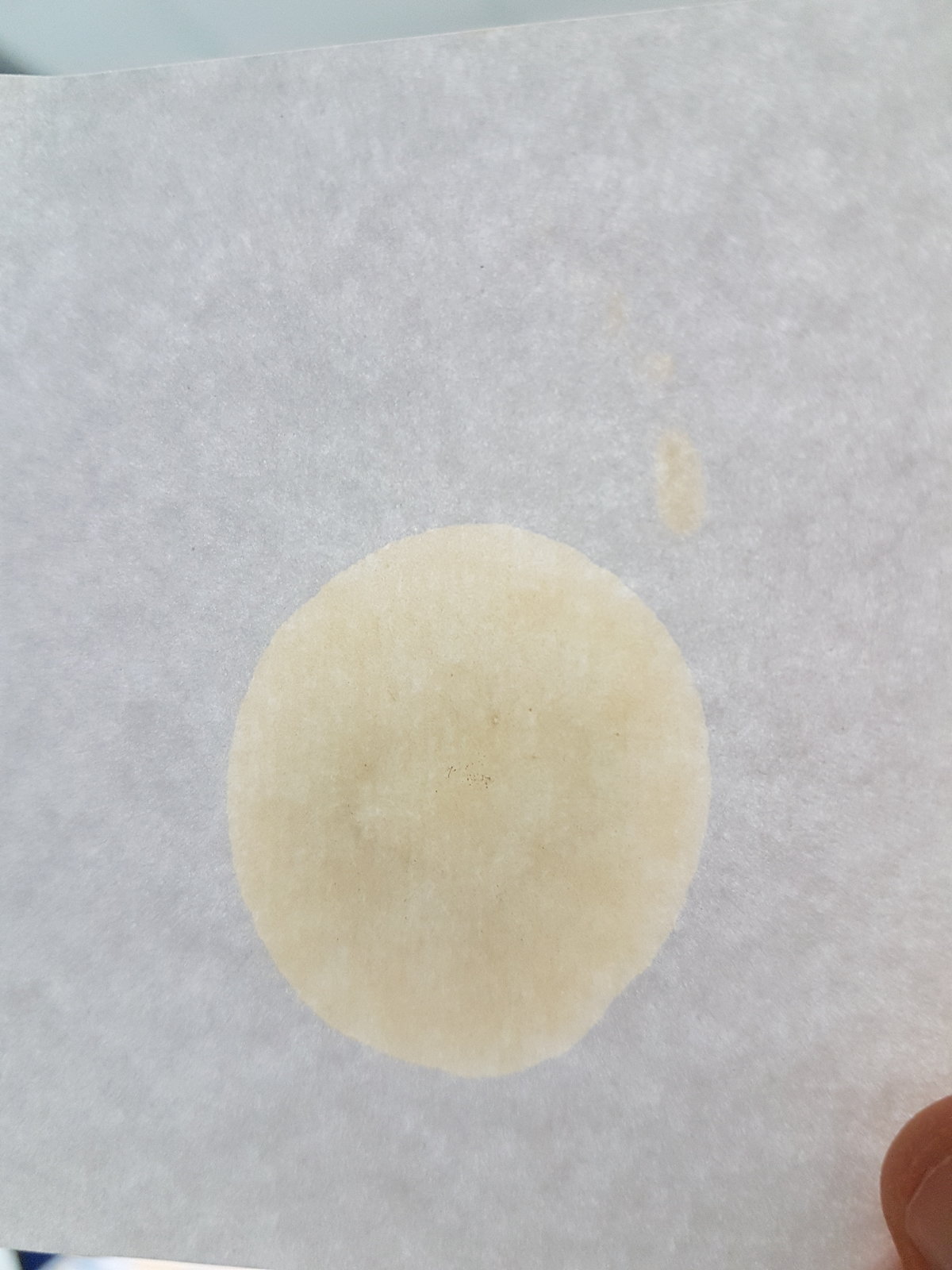

В 22.03.2019 в 14:12, kuznets сказал:
Итак, камри 2,5 , 2AR-FE
масло Тойота 0w20 дилерское, пластиковая канистра, Голландия по-моему.
Пробег 5500 т.км, ~170 м/ч, средняя 32 км/ч, город/трасса 60/40
Фото и скан прилагаю ,
по-моему до 7,5-8 тыс. доедет
Что скажите?

Ну и что все молчат, неужели нет мнений про 0w20 ?  Или все так замечательно за 6 тыс, что и говорить не о чем?
22 минуты назад, kuznets сказал:
Мне кажется тут все хорошо на данный момент, рядом если капнуть прям свежего, разница будет не велика
17 минут назад, Илья optima сказал:
Спс за комент!
Вот это мне и не ясно, машина прошла почти 6к, зима, часто тапка в пол на обгонах, 170 м/ч и масло как новое??? Как такое может быть. Можно до 10к катать, как дилер говорит))) Непонятно.
Изменено пользователем kuznets
31 минуту назад, kuznets сказал:
Спс за комент!
Ну как говорится либо масло говно, не моет и не держит в себе, либо мотор чистый))

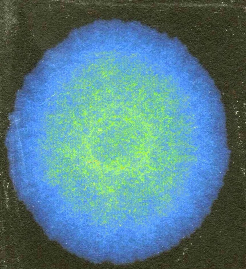

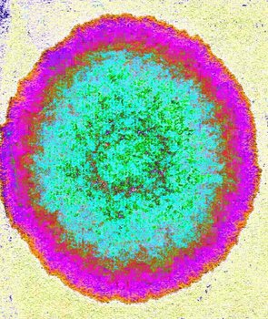

Отсканировал и отПилил, что то получилось, правильно или нет , подскажите:)
Переделал в 600 разрешение.
Что то я не пойму, маслу кранты:D

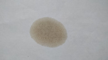

Приветствую!
Прислали тут в личку фотку капли с вопросом - живое или нет?
Имеются разногласия на предмет состояния масла!
Прошу помощи зала!
Из информации: Пробег на масле 5600 км. Трасса-город: 70-30%. Киа Спортидж 2.0 бенз, 2011 г. Общий пробег 148000 км.
Как вы считаете???
EUROL-RUS ядро развалилось - Пора менять !
EUROL-RUS Замечаю не в первый раз - отсутствие, или еле заметное ядро на каплях с современных корейских движков.  Считаю, что масло больше мертво, чем живо.  Ядро распалось - один из основных критериев. При этом оно не такое уж и "грязное", да и зона чистого масла присутствует.... Что бы дать точный вердикт, нужно анализировать в динамике. Мне капля не нравится. На мною использованных маслах, в движках моих авто - такого я не видел.
Почти :)
3 минуты назад, DRON 33 сказал:
Почти :)
Что то прям лютый звездец:D

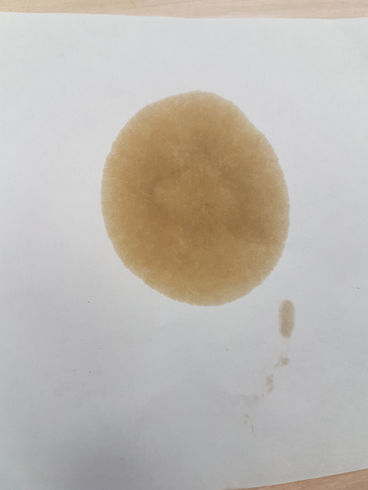

Добрый день.
Джетта 6 1.4. caxa 122 л.с. начиная с 65 000 пробега лью  esp 5w-30.  Сейчас пробег 85 000. Город 80% трасса 20%. Замена через 7 500- 8000. Решил ради интереса сделать тест. На тесте пробег уже около 8 000. ( но на этом масле было около 3 тысяч пробега трассы)
Второе фото на свет.
Что можете сказать?
1 час назад, EUROL-RUS сказал:
Приветствую!
Прошу помощи зала!
Как вы считаете???
Хана %на 80 по мне, можно уже менять или готовится , через 500 км точно смена
13 часов назад, Евген 48 сказал:
Оно ещё работать не начало. Часов 50-70, не больше.
Изменено пользователем igork
13 минут назад, igork сказал:
Что то я не понял, так работать не начало (подразумеваю почти свежее) или ещё/только 50ч. походит (т.е. по факту звездец)?:pardon:
п.с. или ты имел ввиду, что масло прошло 50-70м/ч?!
